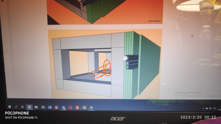

22 часа назад, Дмитрий 78 сказал(а):
Чет слишком сложно. Два профиля вдоль стены сверху, два профиля снизу, два профиля по каждому откосу вертикально. И гипрок с трез сторон. Больше ничего не надо. Хотите чтобы помассивнее было - зашейте в 2 слоя гипрока и внутрь минвату.
Прокладку кабелей вдоль каркаса сделать как на картинках?
Я бы так проложил
В Вашем варианте перед каркасом необходимо сильно заглубить штробы чтобы завести кабели внутрь и вывести наружу?
В идеале металлический каркас должен быть заземлен?
А в моем - получается до пяти слоев гипсокартона толщиной 8 мм, как их крепить к каркасу?
Каждый слой по-отдельности или все вместе (4 вместе и внешний отдельно)?
Еще вопрос - каркас можно делать без использования просекателя, т.е. только на саморезах?
Да, штроба у проема наимкось заглубляетмя на 28 мм глубже.
Каркас не заземляется.
Саморезами крепится. Можно склеить.
Т.е. внутренние 4 слоя гипсокартона предварительно склеить между собой, потом в один заход закрепить саморезами.
После прокладки кабелей закрепить саморезами внешний лист гипсокартона.
Все саморезы должны закручиваться в профили, если их закрутить в гипсокартон (в нижние четыре слоя) держаться не будет?
Все верно?
Чем лучше клеить между собой листы гипсокартона?
ПС Я рисовал для гипсокартона 8 мм, пересмотрел разные видео, говорят 8 мм хлипкий, лучше 12 мм. Т.о. будет не 4 по 8 мм, а 3 внутренних слоя + 1 внешний, все по 12 мм.
Можно и так, но обычно сначала 1 слой на пару саморезов закрепляется, затем следующий на пару более длинных и т.д.
42 минуты назад, atztek сказал(а):
держаться не будет?
верно, если только не приклеить
пва, жидкий гвоздь, клей плиточный.
так лучше
