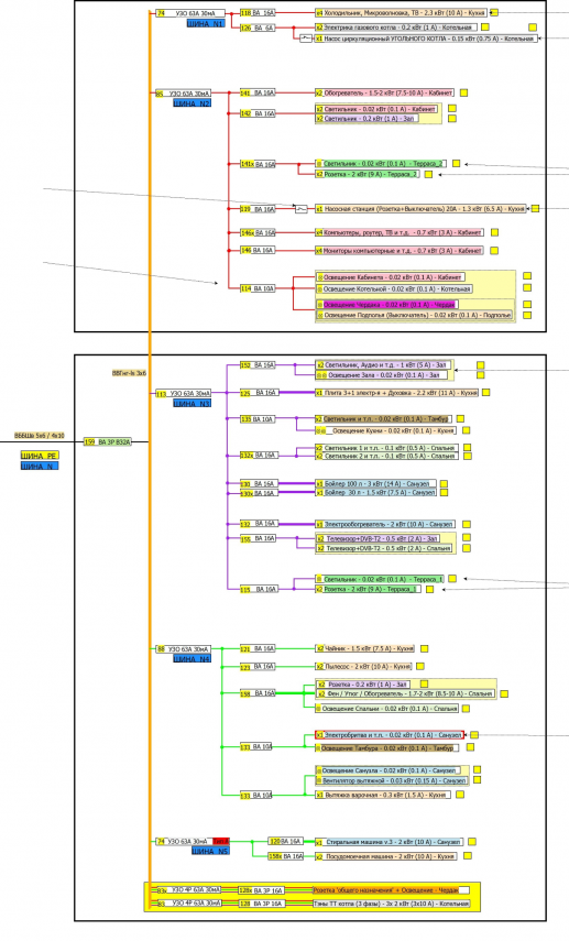

Переделал схему, всю красную фазу вынес в отдельный щиток, который будет располагаться в другой части дома. С подключением тэнов ТТ котла (расположены в котельной) надо еще подумать. Проверьте пожалуйста, есть ли замечания к схеме.
ПС Картинка со схемой очень большая, сайт ее автоматически уменьшает, в результате на схеме ничего не разобрать. Просьба к модератору сохранить линк на оригинальную схему в отличном качестве.

По схеме.
За логику организации ваших групп нагрузок ничего говорить не буду.
По котлу - на него и на насосы УЗО не ставят, ибо при срабатывании случайном может разморозиться дом (стабилизаторы, безперебойники)
Насчёт проводки по нежилому чердаку - положено только наружно и только в железе (насчёт металлорукава не уверен, надо уточнить).
"Плита 3+1 электр." - это что?
Вы на одну фазу (32А-?) весите 2 нагревателя и один конвертор 3+1,5+2=6,5кВт. Они будут работать вероятно разом - не перегрузите эту фазу?
3 газовые + 1 электрическая конфорки.
Есть еще и электрическая духовка.
Нет, не разом, тяжелые нагрузки придется жестко контролировать - или бойлер (только один из них), или плита (хотя после подключения газа скорее всего будут использованы газовые конфорки). Я хочу предусмотреть розетки, в которые при необходимости можно будет подключать обогреватели, утюги и т.п. (для бойлеров - розетки выделенные только для них), чтобы не проходилось хаотично включать тройники в розетки с телевизором и т.п..
Вода и электричество без УЗО (речь о газовом котле) - тоже как-то неправильно.
Надо будет подумать.

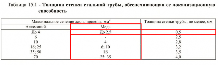

Есть такая таблица:
Посмотрел характеристики профиля:
"Профиль Кнауф потолочный 60x27 длина 3м, толщина металла 0,6мм".
1. Получается что у профиля достаточная локализационная способность для ВВГнг-ls 3х2.5 мм2 ?
2. Говорят что локализационная способность требуется только в случаях, когда используются провода с изоляцией, но без второй изоляции, как в случае с кабелем. Т.е. если извлечь из ВВГнг-ls провод в изоляции, то его необходимо проводить в трубе с локализационной способностью, а если проводить сам кабель ВВГнг-ls с несколькими проводами внутри, то труба не требуется. Насколько я понял, б0льшую опасность представляет плавящийся брызгающий горящий металл самой стальной трубы, по этой причине он должен быть достаточно толстым чтобы не прогореть. Есть видео где электрик об этом рассказывает, если хотите - поищу. За точность пересказа не ручаюсь, смотрел его бегло, не сильно вникая.

Есть такая таблица:
Я тогда смотрел другую таблицу. Там толщина трубы для меди до 2,5мм2 не нормировалась. Но были оговорки про стандартную водопроводную трубу, а у той толщины 0.5 не бывает.
Не странно выглядит скачок толщины с 0.5 до 2,5мм при росте тока менее чем в 1,5 раза? :)

ПыСы Как раз из СП 31-110-2003 откуда ваша табличка:
Цитата
Локализационная способность - это способность стальной трубы выдерживать короткое замыкание в электропроводке, проложенной в ней, без прогорания ее стенок - таблица 15.1.
