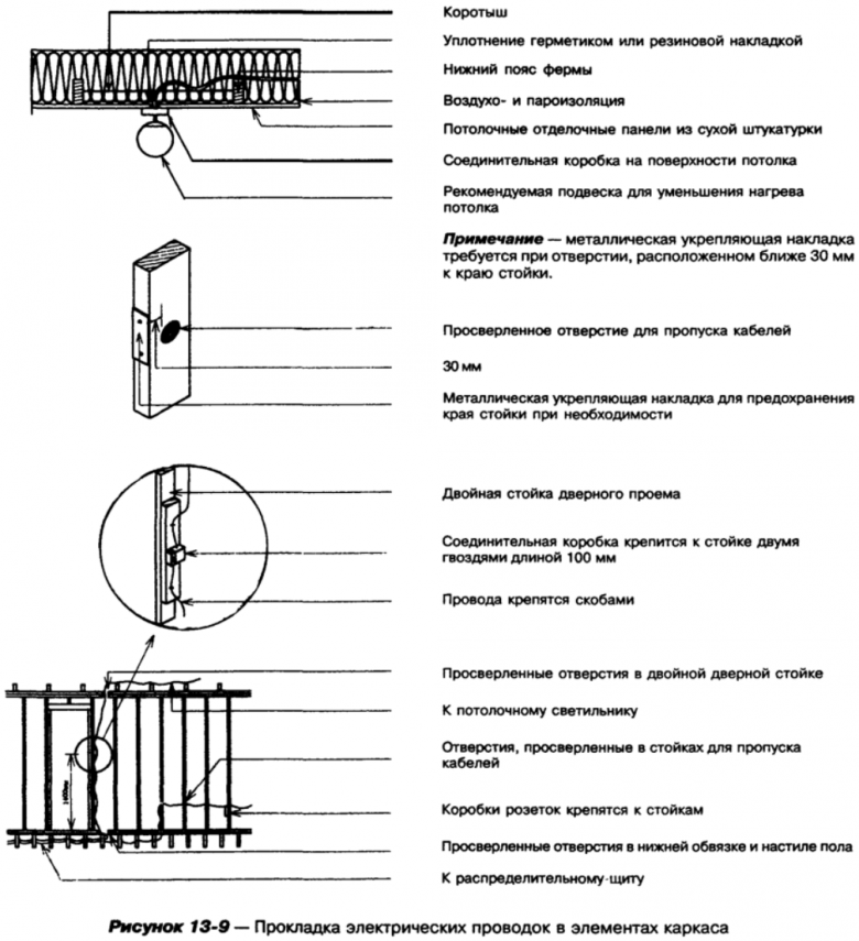

В СП 31-105-2002 для каркасных домов:
Цитата
13.5 Электропроводки
13.5.1 Электропроводки следует устраивать путем пропуска кабелей (проводов в
защитной оболочке) через пустоты или заполненные утеплителем пространства внутри
стен и перекрытий дома, а также через отверстия в деревянных элементах каркаса стен и
перекрытий в соответствии с рисунком 13-9. Пропуск таких кабелей и проводов через
конструкции дома допускается устраивать без использования втулок и трубок.
13.5.2 Для электропроводок должны использоваться изолированные провода в защитных
оболочках или кабели в оболочках из материалов, не распространяющих горение.
Специалисты по каркасной технологии говорят что этот СП содран с канадского, откуда позаимствовали каркасную технологию. Такая же прокладка кабеля применяется и в Штатах (когда-то смотрел видео о каркасниках в США).
