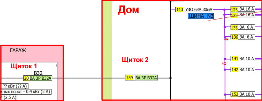

@bagayama Нарисовал схему прокладки кабелей в доме и застопорился на одном вопросе. Чтобы не перечитывать все заново опишу вкратце.
- СИП приходит со столба в щиток в гараже.
- Из гаража проведу кабель 5х6 мм2 в щиток '2', расположенный в доме - пока не решил под землей или по воздуху. Щиток '3' расположен в другой части дома, относительно щитка '2', между ними будет проложен кабель по черновому потолку.
Щитки и кабели защищены автоматами (фрагмент схемы на картинке).
В каждой фазе присутствуют УЗО и за ними автоматы.
Во вводном щитке (в гараже) после счетчика стоит УЗО на 300 мА.
- Обязательно ли защищать кабели 1 и 2 при помощи дополнительных УЗО?
Без них, если в изоляции кабеля 1 или 2 произойдет повреждение (не обязательно КЗ), то надежда только УЗО на 300 мА.
У вас ведь 3 фазы?
Не очень хорошо, если сработает по одной фазе, а вырубит все.
Значит лучше бы ставить в 3 щитке УЗО на отдельные фазы (если нет 3ф нагрузок, конечно).
В 1 щитке лучше ставить 3ф УЗО типа S (c временной задержкой) - даст время отработать ниже стоящим, а если утечка в кабеле до других УЗО - отработает сам.
В 2 щитке УЗО на исходящую линию 2 поставить можно 100 мА, если важно оставить хоть какое-то питание в доме и вероятность повреждения кабеля реальна.
Учитываем что на системы жизнедеятельности жизнеобеспечения УЗО не ставят (отключит из-за неопасной утечки и весь дом разморозит)..
Решил что УЗО на кабели не буду устанавливать.
На отдельных фазах все линии под защитой УЗО.

В 24.08.2022 в 13:33, atztek сказал(а):
У меня немало автоматов нагружено максимум до ~2 кВт - можно их загрузить до 3.5 кВт включительно? Это позволит сократить количество кабелей на потолке.
Это позволит сократить количество групп в электроустановке (автоматов в щитке).
Вы несколько путаете, видимо, общую мощность потребителей группы и мощность одновременно работающих потребителей.
У проектировщиков есть коэффициент одновременного использования потребителей, в некоторых случаях он 0,5, в других 0,7.
Если вы включите все имеющиеся нагрузки в среднем доме - как минимум вводной автомат не выдержит.
Я ошибочно считал что раз автомат на 16А, то суммарная максимальная нагрузка потребителей в этой группе не должна достигать этой величины, плюс использовал еще некоторый "запас прочности"? Сейчас уже все переделал.
