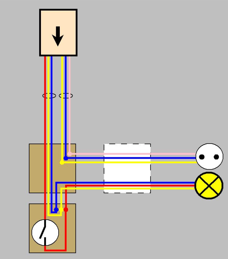

@bagayama Интересно узнать Ваше мнение по такому вопросу - сверху в подрозетник приходят два кабеля - красный освещение к выключателю, розовый розетка на веранду. Оба потом пройдут через стену и выйдут на улицу к лампе освещения и розетке, но это будет только после того как будет построена веранда (нескоро). На этом этапе хотелось бы проложить кабели в штробах и оставить их до поры до времени.
Один из вариантов - сделать три подрозетника - в один завести кабели и оставить их там, второй для выключателя, третий - чтобы в будущем в нем можно было просверлить в нем отверстие на улицу и вывести кабели. Рабочее решение или есть получше?
ПС Сейчас сверлить отверстие нежелательно.
А в один подрозетник всё не уместиться?
Например, взять глубокий на 60мм.
Кабели свернуть на дне колечком с запасом для подключения, сверху выключатель.
Потом вытащить и аккуратно просверлить отверстие.
Можно конечно и три подрозетника, смотрите себе по удобству монтажа.

В один вряд ли, там будет 6 гильз + провода, выключатель вряд ли поместится.
Можно наверное установить два левых подрозетника, а когда потребуется - просверлить отверстие на месте правого + небольшая штроба до отверстия, вывести на улицу кабели и заштукатурить. Если других идей не будет, наверное остановлюсь на этом варианте.
Посчитаем:
На свет - одна (вторая через выключатель).
На розетку - 3.
Всего 4.
Или у вас там планируется выключатель на несколько направлений?

Не совсем так - розовый и красный кабели приходят с разных автоматов (16А и 10А соответственно).

Сейчас необходимо провести кабели в штробах до подрозетника и оставить их там до тех пор, пока не построю веранду. Когда веранда будет готова (нескоро) просверлить отверстие и вывести кабели на веранду. Т.е.:
- нижний левый подрозетник - для выключателя.
- верхний левый - для 'хранения' в нем концов кабелей и подключения гильзами
(подключать кабели гильзами после того как будет построена веранда).
- правый подрозетник - в нем планировал просверлить сквозное отверстие на улицу (после постройки веранды).
Это понятно.
Сверху приходят 2 кабеля - красный (свет) и розовый (розетка).
Розовый одной жилой заходит в выключатель, второй жилой будет соединён со светом на веранде (1 гильза).
Исходящий кабель на свет подкл-ся к клеммам выключателя (0 гильз).
Красный (3 жилы) соединяется с будущим кабелем на розетку веранды (3 гильзы).
Всё?

Не совсем так, я немного позже нарисую подробную схему этого узла.

Изобразил схему узла, квадратные (несмотря на форму) - подрозетники.
Белый - опциональный, внутри него можно будет просверлить отверстие в стене, сверху заглушку и замуровать. Можно и без него просверлить, проштробить и потом зашпаклевать, но с подрозетником будет чище.
Жирные точки на проводах - гильзы, к ним можно будет подключить кабели после того как будет построена веранда.
8 минут назад, bagayama сказал(а):
Красная гильза лишняя.
Верно, одной гильзой меньше!
Это я в последний момент переделал схему, чтобы часть гильз перенести в другой подрозетник.
До этого идея была такой (теоретически выключатель можно было сдвинуть вниз):
А что мешает сейчас кабели с запасом вытащить и оставить не подключая до поры до времени?
