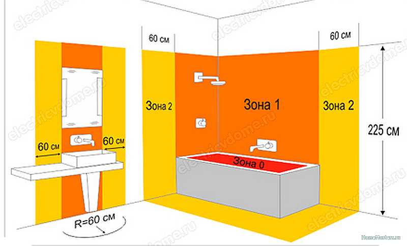

Возник вопрос по электрике в санузле. Вытяжной вентилятор скорее всего будет во внешней стене над ванной. В области обозначенной как 'Зона 1' розетки, выключатели и т.д. запрещены, а другого подходящего места для вентилятора нет.
Как лучше поступить? Вентилятор будет подключаться в последнюю очередь, необходимо как минимум оставить выход для распределительной коробки, в которую сможет поступать влага. Замуровывать ее полностью не хотелось бы.
ПС Кабель вентилятора изображен проложенным по потолку, но это пока не окончательный вариант.
Чуть выше 225 см поставьте.

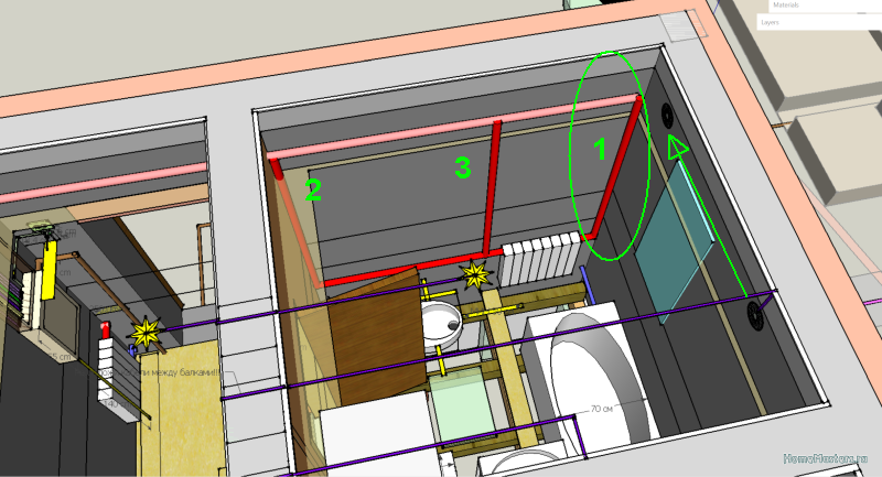

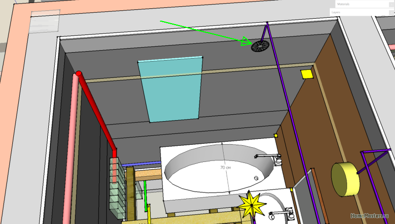

@Дмитрий 78 , @bagayama Подумал, может стоит перенести вертикальную трубу отопления влево, с варианта '1' на '2' или '3'? (какой лучше?)
После этого можно перенести сквозное отверстие в стене и вытяжной вентилятор влево, ближе к углу (в углу нормально?). Т.о. уличный холод не будет охлаждать трубу отопления и вентилятор подключенный к 220В с меньшей вероятностью может попасть под струю воды.
Интересно узнать ваше мнение.
Я бы поставил обратный клапан, для защиты от переворачивания вытяжки.
Место "в углу" для вытяжки лучше чем прямо над ванной (сдувать будет :) ).
Обратный клапан это что-то типа створки со стороны улицы, которая закрывается при выключении вентилятора?
Он продается вместе с вентилятором?
При наличии обратного клапана наверное не принципиально. Steamroller вон вообще всем низковольтные вентиляторы продвигает. Опять же, если нет привычки из душа стены и потолок поливать, то выше отметки 2,25 и 220в вент себя хорошо будет чувствовать. Тем более , что вентиляторы обычно от потолка около 200мм ставятся.
Хорошая идея. Надо разобраться с питанием (12В идут из щитка?) и защитой низковольтной линии от короткого замыкания и т.п. Не знаете в какой ветке Steamroller упоминал о низковольтных вентиляторах?
Да.
https://homemasters.ru/...mment=426239
У некоторых моделей вентиляторов он есть встроенный, но можно купить отдельно.
По моему опыту - принципиально. В холодное время, при хорошем притоке из комнат, может выдувать всё тепло из-за шторки. Будешь стоять как на улице под душем. :)
В углу вентилятор лучше.

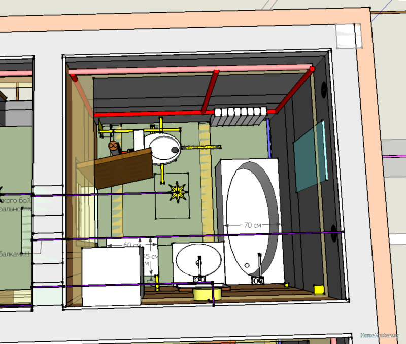

@bagayama , @Дмитрий 78 , @Sano В доме планируются три бойлера:
- 100-150 л - будет в санузле или в котельной (котельная расположена далековато от санузла).
- 20-25 л - кухонный, будет 'спрятан' в каком-нибудь шкафчике.
- 30 л - в санузле (уже имеется, новый, поэтому надо его куда-нибудь пристроить).
Вопрос связан с расположением розеток бойлеров.
На 1-ой картинке видны два бойлера (30 л и 150 л) в почти реальных размерах. Т.е. здесь будет или один, или другой.
Осенью коронкой высверлил отверстия для 3-х подрозетников - бойлера, стиральной машины и электрического обогревателя (на случай если потребуется). Недавно посмотрел несколько видео на ютубе, многие повторили мою ошибку, расположив розетки ниже бойлера - если возникнет протечка вода может попасть на контакты розетки 220В. Электрики советуют расположить розетки приблизительно на высоте середины бойлера.
Но то что будет серединой бойлера 150 л окажется ниже бойлера 30 л.
И на этой высоте вероятно кабели стиральной машины и обогревателя не достанут до розетки.
Можно конечно бойлер 30л расположить ниже, но место под потолком предпочтительнее.
1. Интересно какое решение вы бы предпочли.
2. Ст0ит ли для розетки бойлера установить отдельный выключатель со светодиодом?
ПС Розетки будут закрываться крышками, но они ничего не гарантируют.

35 минут назад, Sano сказал(а):
насчёт выкл, они не рассчитаны на 16а , к тому же они размыкают только фазу, в идеале 0 тоже бы отключать
Вроде есть на 16А, например такой (первый попавшийся) - Выключатель одноклавишный кнопочный с подсветкой, 16А 250В, винтовой зажим Simon 15. Что-то слышал про рекомендацию отключать и ноль тоже, с какой целью отключают ноль?
19 минут назад, bagayama сказал(а):
Вообще, многие водогреи идут со встроеным в кабель УЗО, там есть индикация и возможность отключить его.
Отключает 1 или 2 полюса - не знаю.
УЗО для бойлера будет в щитке, на бойлере 30л Аристон кстати свое УЗО имеется, а как у 150л пока не знаю.
Можно поставить вместо родной вилки такую специальную:
https://homemasters.ru/...mment=268720
Она размыкает оба полюса, есть индикация, написана до 16А.
Если ставить, то турецкую. Китайская слаба по механике и контакты быстро подгорают.
НО, срезая вилку, можно лишиться гарантии (лучше просто заменить кабель питания другим).
У меня такие во времянке используются на освещении, но их надежность абсолютно непредсказуемая. Мои кажется ТДМ-овские, один три года работает без нареканий, многократно каждый день, другой в гараже - изредка подглючивает, не критично, а третий творит что заблагорассудится.
С другой стороны, подключение водогрея правильно делать отдельным кабелем до щитка и там управлять автоматом.

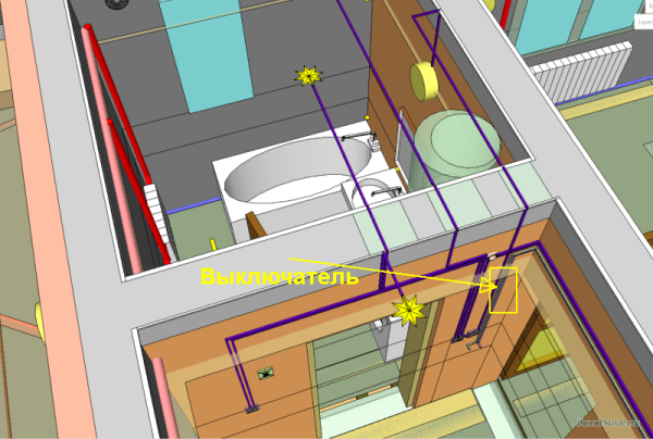

Автомат будет, но лезть в щиток каждый раз для включения/выключения бойлера неудобно. Розетка бойлера расположена в неудобном месте. По этой причине возникла идея добавить выключатель на стену в тамбуре (т.е. с обратной стороны стены, на которой расположена розетка), а подсветка не позволит забыть бойлер включенным.
@bagayama , @Sano Пожалуйста посоветуйте как быть с розетками около бойлера - где и на какой высоте их лучше разместить? Любые идеи приветствуются.
