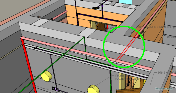

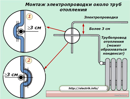

Я в интернете обнаружил такую картинку, согласно которой расстояние между кабелем и трубой отопления должно быть достаточным:

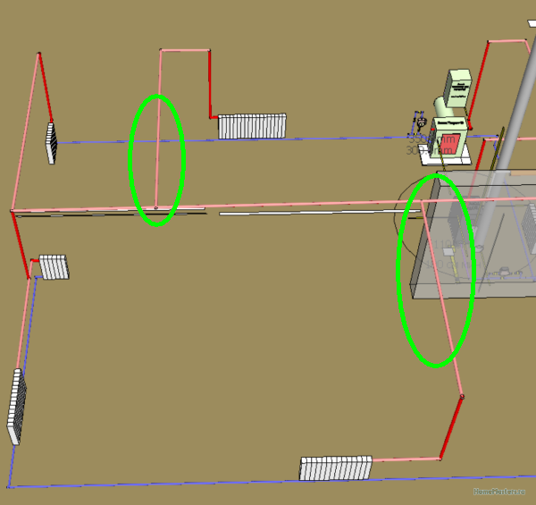

10 минут назад, bagayama сказал(а):
Может, трубу проложить с одной стороны, а все кабели провести с другой?
Это проблему не решит.

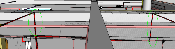

От основной трубы вдоль центральной стены в стороны расходятся трубы по комнатам, под ними также предстоит проложить кабели и если их будет много - места не хватит. На последней картинке вид с обратной стороны того же самого дверного проема - прокладку кабелей переделаю, уберу в сторону распределительную коробку, но втиснуть сюда другие кабели в заданных условиях не получится..
В нормативной документации таких картинок нет.
Что там есть, надо искать, но насколько помню речь шла о защите от повышенной температуры без уточнения.

Посмотрел на план прокладки кабелей - с трубами отопления непосредственно пересекаются только кабели освещения, у которых нагрузка стремится к нулю:

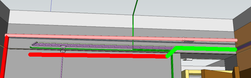

Случай который я описывал выше (и ниже в этом сообщении) - самый тяжелый. Над остальными проемами кабелей меньше, а расстояние до труб отопления больше (за счет уклона).
Можно наверное этот проблемный случай разделить на два этапа:
- красный - здесь штробу можно сделать ниже, отдалив ее от трубы.
- зеленый (с поворотом) - можно сделать штробу глубже и у'же, а кабели разместить в два слоя?

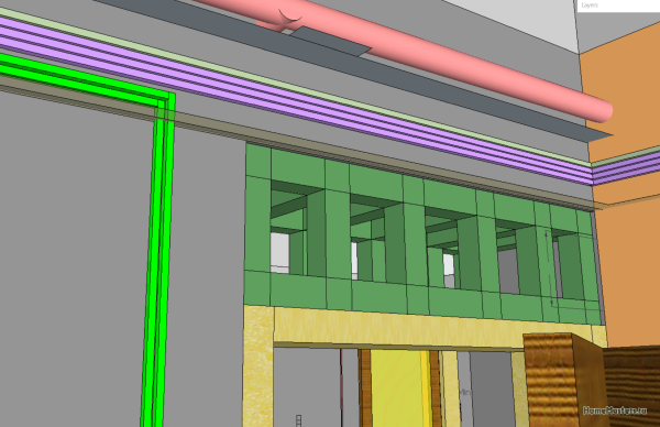

Какие существуют варианты заужения высоты дверных проемов, чтобы в толще можно было проложить кабели?
Ширина стен в области проемов ~28 см и 40 см.
Нужно уменьшить высоту на ~20-25 см.

4 часа назад, atztek сказал(а):
Осенью соседи хотели заказать деревянную дверь по индивидуальным размерам, когда узнали цену - своими силами 'реставрировали' имеющуюся :) Скорее всего придется занизить проемы до стандартных размеров, но это пока не 100%. В ближайшее время постараюсь проверить варианты 'занижения' проема и какие материалы можно использовать (нужны негорючие).
Не понял как именно 'напрямую через проем', если можете дорисуйте на картинке:
Судя по вашей картинке у вас и так места должно хватить. На пять кабелей штроба нужна не более 6 см. А если плоские, то и того меньше.

Чем бы Вы заполнили пустоты над дверными проемами?

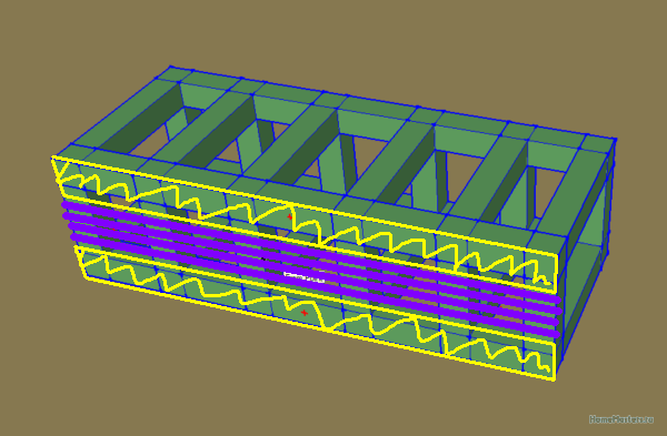

27 минут назад, Дмитрий 78 сказал(а):
Из гипрока короб сделайте.
Что-то типа такого - короб из профилей, с боков и снизу обшить гипсокартоном?
Гипсокартон в один слой?
А если кабели (фиолетовые) проложить через короб (снаружи короба), придется профили задвинуть внутрь проема поглубже, сверху и снизу полоски гипсокартона, а снаружи закрыть еще одним листом гипсокартона, примерно заподлицо с окружающей штукатуркой - так нормально будет?
Чем короб заполнить внутри, чтобы было негорючим и не накапливало влагу?
Чет слишком сложно. Два профиля вдоль стены сверху, два профиля снизу, два профиля по каждому откосу вертикально. И гипрок с трез сторон. Больше ничего не надо. Хотите чтобы помассивнее было - зашейте в 2 слоя гипрока и внутрь минвату.

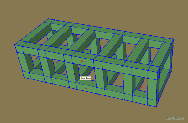

6 минут назад, Дмитрий 78 сказал(а):
Два профиля вдоль стены сверху, два профиля снизу, два профиля по каждому откосу вертикально. И гипрок с трех сторон.
Набросал по-быстрому на уровне эскиза.
Эта часть у нас одинаковая.

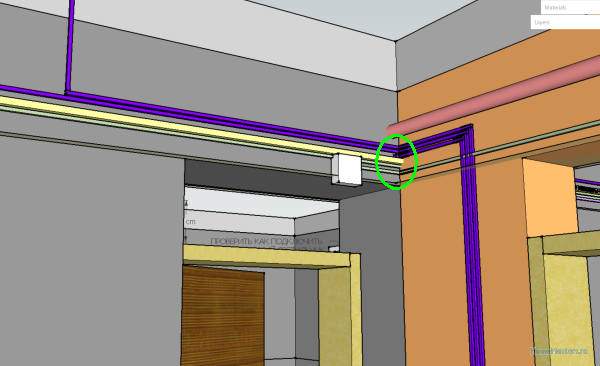

Как в таком случае проложить кабели на поверхности короба?
и внутрь минвату.
Минвата не напитает в себя влаги из воздуха? Или потребуется закрыть ее пароизоляцией?
Профили каких сечений?
27*28, или 50*40 без разницы. Любой профиль который влезет можно использовать.
