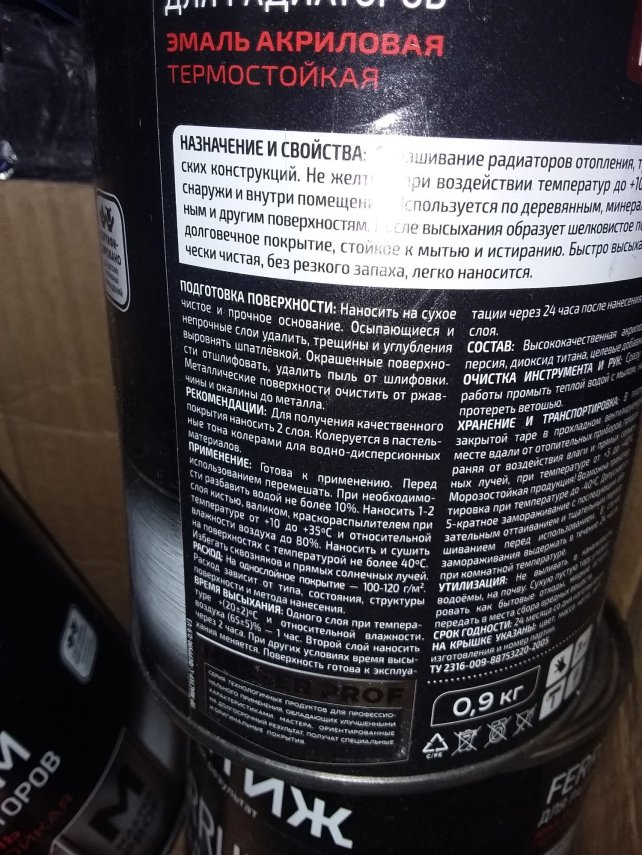

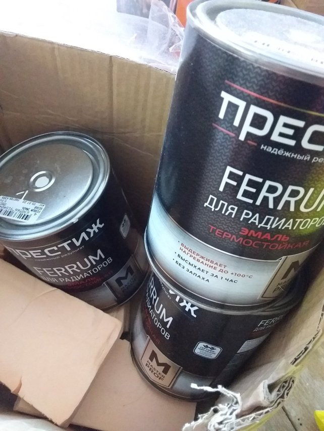

Из водных красок хорошая Престиж премиум для радиаторов. Три года назад ей красил батареи, белизна осталась в первозданном виде.
В этом голу купили, буду ей печь красить.
