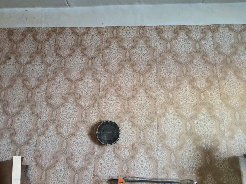

Можно наклеить обои даже на штукатурку времён СССР. Обои только плотные, тонкие совсем не красиво, и рисунок хаотичный. И будет всё хорошо.
Обои даже можно наклеить на листы ДВП, оргалит, но опять же так себе будет.

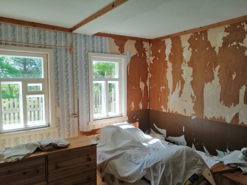

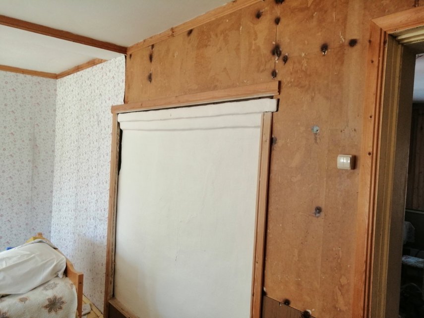

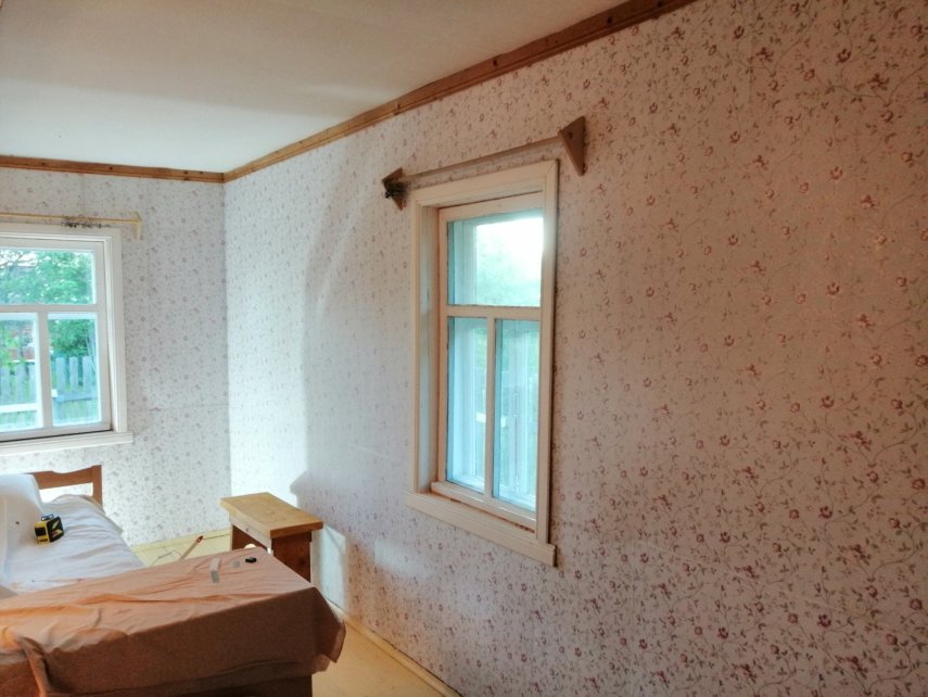

год назад клеил обои в дачном домике, работа трэш, на двп, лёгкие бумажные обои, светлые. При всём нашем старание, нам было предъявлено что много недочётов, ещё день был потрачен на их устранение и всё равно в итоге мы остались рукожопами, люди не понимали что там где мы клеили им же, на дорогом частном доме, (мы их стены ровняли и лизали) мы не можем поклеить тут, где листы двп деформировались, приколочены гвоздями, и стыки никак не выравнены. При этом двп идёт ещё больше волнами из намокания от клея.
Так что приклеить можно, но кто и как будет принимать работу

А обои как я показал можно поклеить на что угодно
