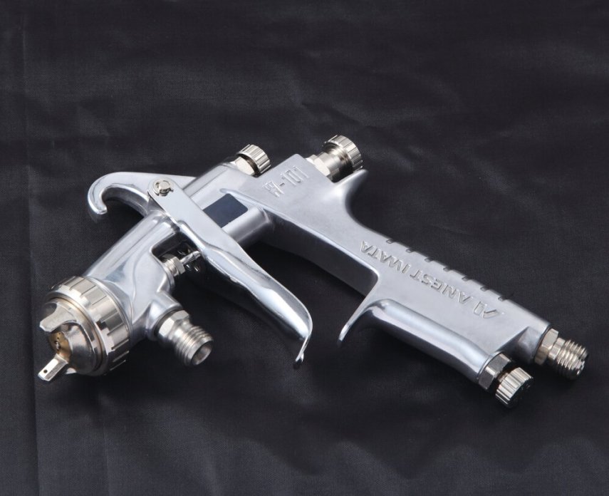

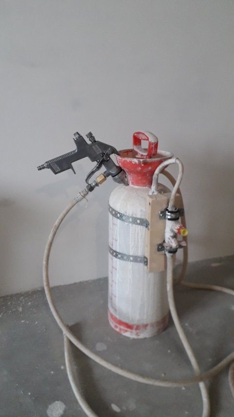

Крашу "сеткой". Или только вертикальными полосами на всю высоту без отрыва, но тогда с частым перекрытием полос. Второй вариант удобнее, но опаснее в плане подтёков.
20201023_142823.thumb.jpg.9289e2327255417c05ccdf2b3c16f0f5.jpg Anest-Iwata-W101S-paint-spray-gun-Siphon-type-Aply-to-Hardware-Furniture-Automotive-spraying.thumb.jpg.9765034da6fe87caadb6f4041953a8f1.jpg
Что-то небольшое, можно из маленького покрасить, но тогда участок "сетки" надо делать меньше, например метр на метр.
