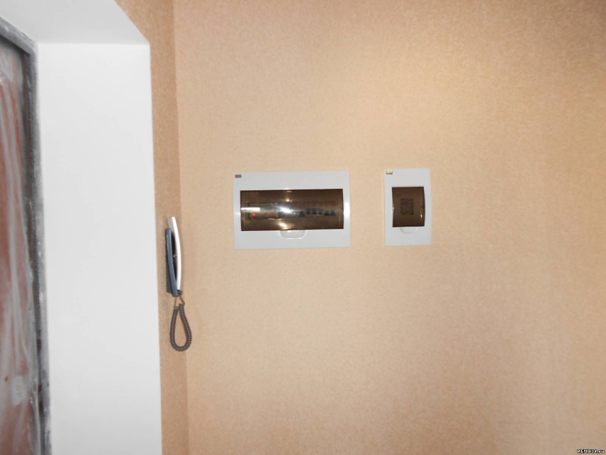

Мастер предлагает всю эту батарею дома в коридоре поставить. Но мне не нравится. Какие еще могут быть варианты?
Т.е. предлагает сделать квартирный щиток.
В целом нормальный вариант, всё конечно ещё зависит от грамотности и прямоты рук исполнителя.
Вариантов может быть много.
Каким-то образом впихнуть таки УЗО в этажный щиток: сделать перегруппировку линий на автоматах и сократить их количество (если это возможно по безопасности, конечно); нарастить/заменить/установить дополнительную DIN-рейку , бОльшей длины и возможно доработать соответственно панель щитка.

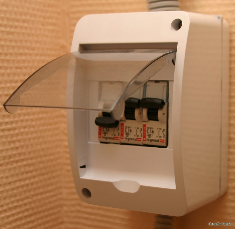

Если ставим УЗО на отдельную/отдельные группы, можно где-то в удобном (но не в ванне) месте в квартире поставить небольшой щиток.
Можно наружный,
но лучше встроенный
Можно в принципе доп щиток поставить рядом с основным этажным, но при практической реализации этого варианта скорее всего возникнут организационные сложности.
