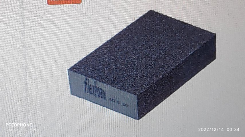

Надо взять наждачный блок или наждачную бумагу аккуратно зашкурить шелушащуюся краску, потом подобрать колер краски и маленьким валиком аккуратно нанести краску на дефектный участок раскатав границу окраски до полупрозрачной толщины. Два слоя как правило достаточно.
