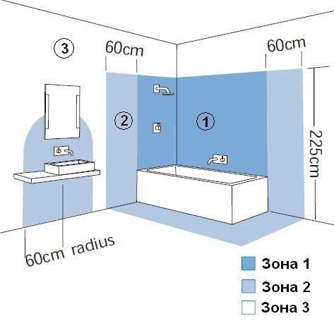

ext_zones.jpg.86de9c101d5cb1a26a21bd44c7
https://homemasters.ru/...omment=66878
это, если формально.
В большей половине квартир за границами зоны 2 ванная заканчивается :))
Понятно, но потолок-то свободен. Он выше чем 225см.
Формально там везде можно лепить IPX1.

я не собиралась вообще то ставить лампочки именно в мокрой зоне. Просто маленькая ванна - всего 3 квадрата, там вся зона имхо, мокрая. И да, при мытье некоторых граждан возможно прямое попадание, недолгое, на лампу. Но опрос свидетелей .... пардон, продавцов, показал, что современные диодные лампочки воды не сильно боятся. Это особо относится к лампам по технологии COB и на букву S, забыла, какая технология. Все эти IP относились к галогеновым лампочкам, которые сильно греются. Их да, нельзя ставить в натяжные потолки. Хотя у меня в коридоре вообще стояли долго лампы Ильича, обычные. И ничего потолку ваще не было. А накладные светильники - так это вообще смех. Там по определению ничего защитного быть не может. Да, плафон надо брать такой формы, чтобы попадание брызг было затруднено. Но уж кратковременное попадание воды сама дампа СОВ выдержит спок. Она же не греется. И на ней пластиковый корпус.
