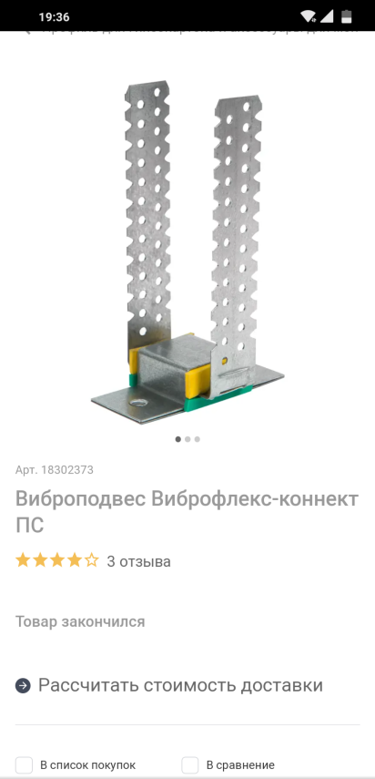

13 часа назад, Дмитрий 78 сказал(а):
Screenshot_2023-02-09-19-36-27-766_com.android.chrome
Спасибо!
Ещё обнаружены SoundGuard Vibro М
Спасибо за информацию. Никогда таких не встречал. Да и не думал, что они существуют в природе.
