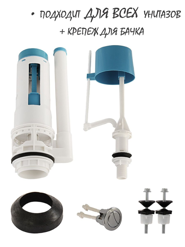

@Ромина, наслушавшись ваших страданий, мой (не инсталляция) угловой бачок создал проблему.
Три дня периодически занимаясь им, сегодня вроде её решил.
Бачку (и араматуре) уже скоро 10 лет. Последнее время (да наверно и всё время) не смывал "в полнакала". Периодически после смыва слегка подтекала вода - шлёпнешь по клавише, остановится.
А тут как раз вода набираться перестала (а перед этим как раз сгорела подсветка на кухне - обычно всё кучно идёт :) ).
Ну, сам Бог велел значит позаниматься делом в выходные.
Агрегат у меня такой примерно (не стандартный по нынешним временам):
Для начала поискал в ю-тьюбе как разбирается заливной клапан (поначалу было не очевидно).
Оказывается просто повернуть против часовой стрелки за основание треугольной пирамидки (простое интуитивное поворачивание за штырь результата не дало).
Поставив кран подачи воды в бачок на чуть открытое положение, начал прочищать зубочисткой отверстие в сторону шланга, постепенно добавляя напор воды (тут-то засор и вымыло).
Резиновая прокладка, перекрывающая воду была заметно подношена - выковырял её из пластмассового рычага и перевернув обратной ровной стороной, поставил на место.
Собрал, настроил высоту поплавка - ОК, вода идёт, потом перекрывает.
Раз уж руки по локоть в ржавчине, занялся сливным механизмом.
Продолжение следует.
