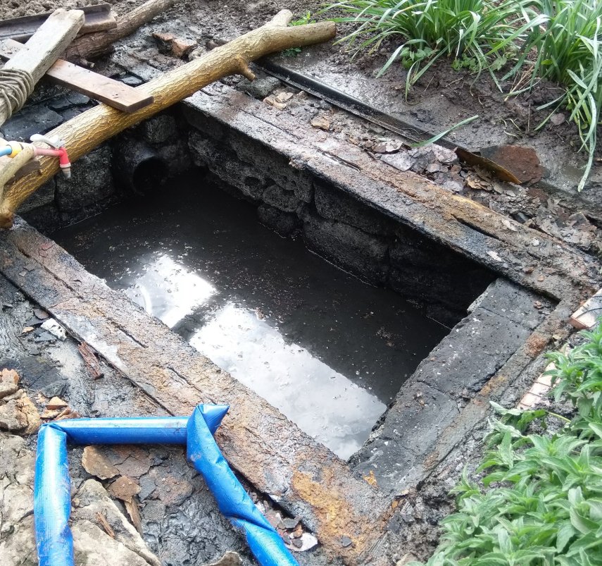

Всем привет. Есть такая неприятная тема...
Насколько я в курсе, дно- открытое, на дне попадается все что хочешь- и ил и кусочки кирпича, ракушечника, мусор всякий из грунта и сам грунт... Забетонировать дно- крайне сложная задача. Уровень грунтовых вод около метра, глубина ямы где то до 1.1-1.2м. стены выложены из ракушки. Возраст ямы ~ 23года. По верху была рамка из сдвоенного 80 уголка и лист 4ка, который прогнил насквозь. Уголки на подходе.
Дренаж на сейчас не работает, но это другая тема. Сейчас вопрос как это дело накрыть.
Не знаю, насколько надежно оставлять железяки как элементы конструкции. Или их частично использовать как элементы опоры или вообще убрать. Они уже не уровне. Один угол чуть ушел вниз. Или может эти железяки переложить по новой, в горизонт и чуть пошире, т.к. они немного внутрь ямы стоят. Рядом со стенками- с внутренней стороны ямы.
Основная идея- поднять стенки бетоном сантиметров на 15- на уровень грунта, дать созреть стенкам, и затем залить плиту. Не знаю- насколько правильная мысль - как это облагородить и сделать удобный и надежный доступ.
Кроме этого, учитывая периодические возможные нарушения дренажа и поднятия грунтовых вод, нужно как то максимально защититься от аварийного перелива- минимизировать излив по бокам и ускоренное разрушение бетона из за длительного контакта с отходами.
Насколько герметично лучше делать соединение ракушки с бетонной надстройкой стен и бетонной надстройкой стен с плитой? Стоит ли делать монолит стен с плитой? Мне кажется- это плохая идея. Возможности собирать лего из готовых бетонных элементов и монтировать их краном/манипулятором- нет. Поэтому все они будут изготавливаться по месту- заливка в опалубку.
Может есть какие идеи, советы? Может я вообще не правильно представляю себе решение вопроса?
Кольцо+ крышка с люком.
Бетонные, готовые, в заводском исполнении.

Если бы новую делать- то наверное бы так и было. Сейчас- полностью переделывать- мегасложно и есть ли смысл... Ну и потом- я же написал, нет подъезда ни крана ни манипулятора.
Тренога из дердей ставится и цепной лебедкой спокойно опускается.
Содержимое предварительно высасывается.
Дмитрий, а почему вариант самодельной крышки и надстройки над уже имеющейся ямой- плохой вариант?
С откачиванием- не просто. Грунтовые воды высоко. Это нужно делать дренажную емкость, для которой нет места. И постоянно работающий дренажный насос?

На данный момент критично- безопасность- яма открыта, нужно ее закрыть и аварийные периодические заполнения- это уже другая тема- восстановление дренажа/откачивание.

Можно и просто коышку, если нравится.
Мне кажется, должен быть нормальный доступ в яму.
Не через узкий лаз.
Озвучь основные проблемы.
Например, товарищ ремонтировал овощную яму в гараже. У него была проблема: выложенные кирпичём стенки под давлением грунта стали выгибаться внутрь. Он стал изнутри делать распор из уголка ... и т.д.
У тебя стенки внутрь не складываются. некий каркас по верху есть.
Опасаешься за перелив - откопай понаруже кладки канавку см 20, сделай армировку небольшую с зацепом за верхнюю часть кладки и забетонируй свою стенку 15см в высоту.
А сверху перекрой однообразными вручную транспортабельными бетонными элементами (не знаю что у вас есть - бордюрные блоки, травмайные шпалы и т.п.). Люк можно не делать (убрал пару блоков и доступ есть), либо взять готовый пластиковый люк (у нас ставят сейчас такие из смеси песка и пластика - "полимерно-песчаный", есть и квадратные).

1. Безопасность- чтобы никто в яму не упал/ не провалился через ненадежное перекрытие. Проблема- поиск практичного, максимально долговечного в пределах разумного, не громоздкого, по возможности- не сильно тяжелого, бюджетного материала/изделия. Чтобы не гнило, чтобы не нужно было красить, легко демонтировать и чтобы был достаточный запас прочности. Да, похоже на сферического коня в вакууме, но чем ближе к критериям, тем лучше.
2. Проблема восстановления дренажа, но это не в контексте этой темы :)
люки полимерные видел, вот бы еще найти подобное для полного перекрытия...
с бетононными сегментами, да и цельной крышкой из бетона есть опасения, что как раз в этом случае стенки могут сложиться от приложенной нагрузки. Чтобы этого избежать- придется делать независимое перекрытие, т е без связи со стенками ямы, а делать наружную обвязку и уже на нее укладывать перекрытие. Но это слишком как то монументально.
И с таким потоком мыслей по кругу, я стою на месте в решении вопроса. Поищу еще что то полимерное. Может случайно из другой области применения подвернется

Сделай частичное перекрытие (часть основная на грунт вокруг), она основную часть нагрузки со стенок снимет.
А сами блоки можно использовать для поребиков, там длина как раз 1м, ширина 20 см и толщина 7-8 см.
Они не тяжёлые для переноски, не дорогие.

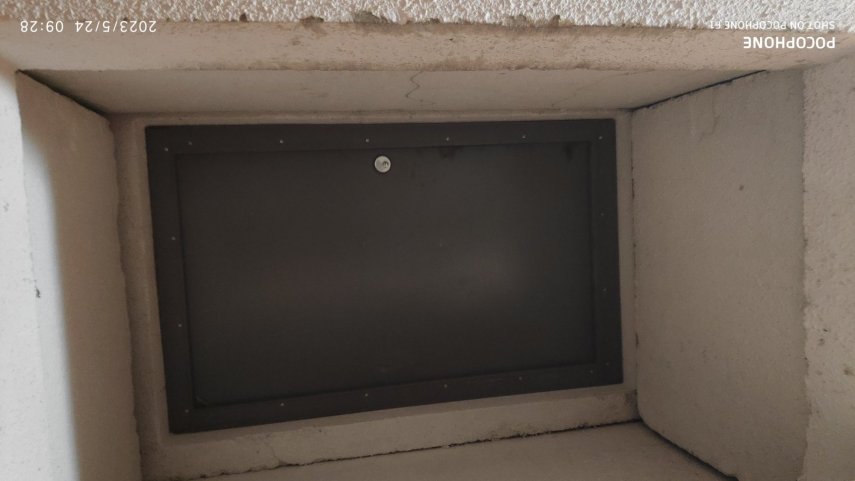

Плита распорная бетонная. Или еще вариант блок перекрытия ребристый. Или наоборот :)
Как выглядит нашел?
Между стальными балками перекрытий обычно закладываются.
Нашел подходящую деталь. Плита люка на крышу в панельке. Фото снизу.
