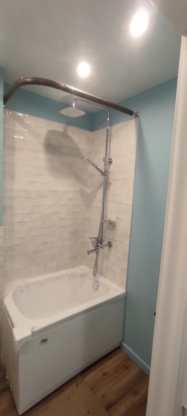

бюджетно можно вот так, (хотя на фото не бюджетно) , но принцип такой, плитку заменить на крупный формат или на пластиковые панели так же крупного формата.
Мучать далее душевую кабину не целесообразно

Я так понимаю, это труба в качестве направляющей для шторы- экрана? Вот этот свободный угол меня и смущает. Без точки опоры он будет активно стремиться вниз. На картинке выглядит функционально, а как этот узел будет работать на практике- под большим вопросом. Вообще, подобное решение защиты от брызг меня вполне устраивает, если это штора. Под вопросом- только надежность/прочность в перспективе :)
Да в целом- верхняя часть- конструктивно- ок. Нижняя- высоковато конечно корыто, смотрится вычурно... Но все то же самое можно и с низким поддоном сделать. И тут я опять вижу "проблему", о которой я писал выше. Я так понимаю, этот поддон на картинке примонтирован жестко к стенкам? Если да, то каким образом? И что с герметичностью примыканий "стена- борт поддона"? Поддон задвинут под плитку? Это несколько усложняет монтаж и дальнейшее обслуживание, но свои плюсы тоже есть..
Еще не понял про формат плитки. Плитка у меня везде уже присутствует. И на стенах- та что и была и на полу. Менять не планировал. Хотя гидроизоляция угла под плиткой- что на стенах, что на полу- полностью отсутствует.
да, труба нержавейка, покупная, для шторы самое то, её точно выдержит.
это не поддон, а ванная размер 120х70, да к стене прикреплена, штатные прижимы, герметизация за счёт герметика, плитка стоит на борт, поэтому вода стекает, а не затекает в стык.

А труба эта- комплектная к ванне, или сама по себе продается? Я недооценил картинку. Если это ванна, то вылет еще больше. Все равно скептически отношусь к этому варианту, хотя повторюсь, сама концепция мне нравится больше, чем дополнительный перестенок или крепление в потолок.

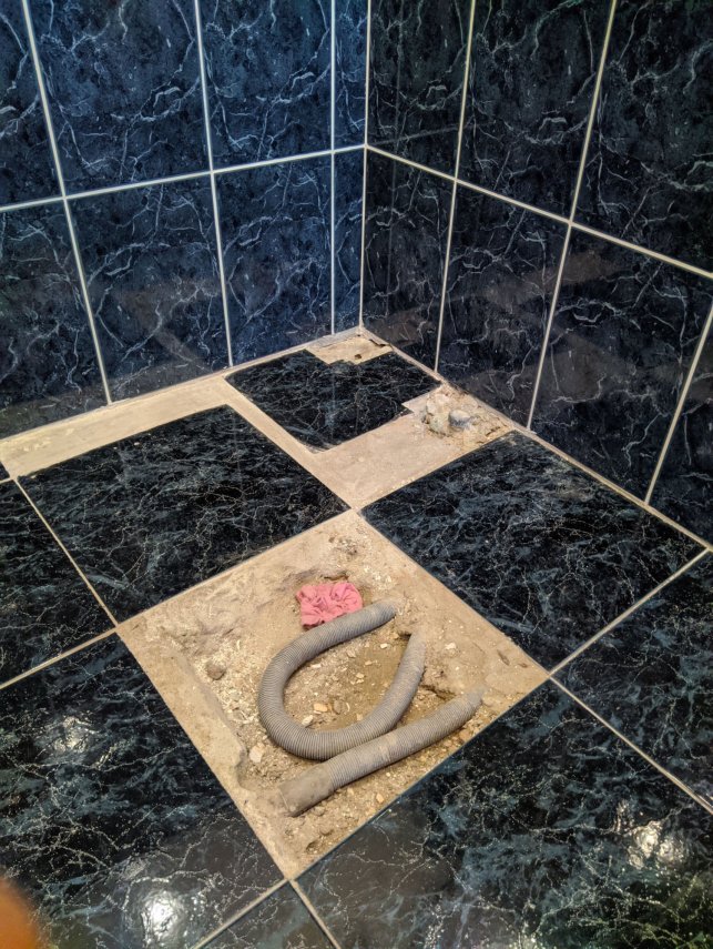

Наконец то дошли руки сделать демонтаж и провести ревизию. В общем все не очень радужно:IMG_20230915_100450.thumb.jpg.4d5469d733d372046b4b1621ef916375.jpg
В центре, где розовая тряпка - раструб 90° отвода 50й трубы. Верхний срез чуть ниже плоскости пола, от поверхности пола вниз в отвод, прямой участок составляет 70мм. Рядом серая колбаса- это проходной слив со стиральной машины.
Т.е., если раздолбать перфоратором побольше места для монтажа, то можно таки организовать трап на уровне пола?
НО! Есть еще два сомнительных нюанса, их видно ближе к углу.
То, что в самом углу- два тройника- они подходят под самую плитку. То, что чуть дальше от угла- еще один тройник с заглушкой. Если с трапом еще можно втиснуться по габаритам и муками на перфораторе, то эти тройники меня беспокоят гораздо больше. Они конечно стоят без протечек уже лет 20, но как то страшновато их основательно закрывать. Да и как это гидроизолировать? Это посильная задача? Но в целом, это все таки планы на будущее.

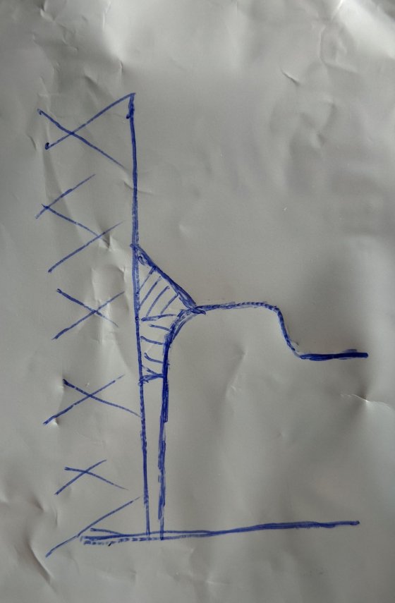

Монтаж- однозначно в приставку к стене, без врезки в стену. Посему, закономерно образовывается зазор в монтажной части между поддоном и стеной.
Чистовой зазор примерно 10мм ну и на перекрыть округлость бортика поддона- еще + 5мм. Итого- от стены до поддона ширина шва 15мм, ну и высота 15мм, а еще вниз- ниже поверхности поддона- сам зазор между стеной и поддоном. Тоже наверное где то 15*15:
То, что мелкой штриховкой- предположительно сечение монтажного шва.
Идея у меня такая: разбиваю шов на два слоя:
Первый(нижний)- заподлицо с верхней поверхностью бортика поддона. Но заполняю его не сплошняком, а только края и по ходу- "точками" по 2-3см через 30см. Получается - по центрам плиток. Это чисто монтажный шов- приклеить поддон к стене. Герметичность- понятное дело, он не обеспечивает.
Второй слой- пенополистироловый плинтус(других более подходящих не нашел) 18*18 на герметик. Герметик- только на внутренние части плинтуса, так, чтобы швы были "внутри". Одна, вертикальная полка плинтуса на стене, вторая, горизонтальная- частью лежит на первом слое, частью на бортике поддона. Плинтус должен будет обеспечить полную герметичность.

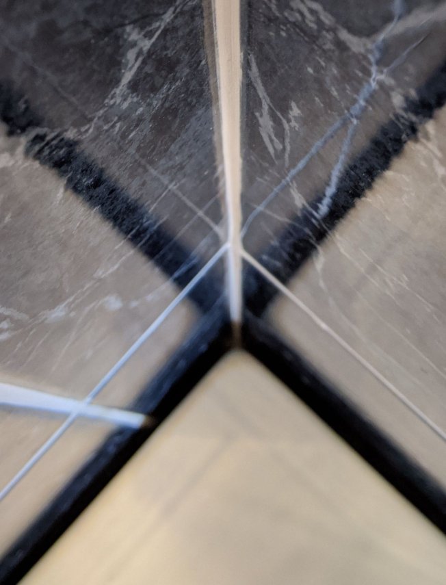

Слабее место- угловое соединение плинтусов. Ну и не видно, что делается под плинтусом.
Ну и насчет несплошного шва первого слоя, я сомневаюсь - хорошая идея или нет? Ну и может есть моменты какие я еще не учел?

А что с ним станется? :)Грибок? Почему не проживет долго? Пенополистирол вроде не гигроскопичный. Тактильно- довольно прочный, как Пеноплекс. Можно сразу пенополистирол попробовать- потренироваться... У меня их просто есть остаток, а потом может и акриловый уже, если найду.
Вопрос в том, чем склеить угол. Если акрил, то наверное тем же герметиком, что и все остальное.
А вот насколько хороша будет адгезия герметика к пенополистиролу... герметик тоже УЖЕ есть в наличии. Не знаю правда , насколько он подходящий- аквариумный. Хочу попробовать склеить тестовые соединения- на этот герметик и клей- пену. На что еще можно?

Хотя в целом - да, согласен, вмятины на нем оставить не так и сложно. Но вмятины- не такое уж и большое зло. Грибок- гораздо хуже. Ну и опять таки, меня больше беспокоит угловое соединение любого варианта- хоть Пеноплекс, хоть акрил, хоть пластик, т к. это потенциальное место протечки.
Тестовые образцы поклеил. На прочность я их проверю, а вот на герметичность- сложнее. Внизу под плинтус наверное нужно делать достаточно большую подложку нижнего слоя, чтобы минимизировать возможность протечки. А с другой стороны, если(а скорее- КОГДА) вода найдет дорогу- там и грибок быстрее заведется((
Так и сам поддон надо проходить герметиком, плинтус это декоративная накладка чтобы не видить толстый слой герметика, плюс вода с него стекает и протереть можно. А полистирол, это не для ванной
