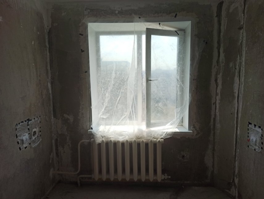

Как утеплить такую комнату в квартире ?
Перейти к решению Решено oliyamikun,
Условие: Есть такая бетонная комната (фото внизу). Зимой в ней холодно. Угловая стена холодная и дует. Стоит задача утеплить её этим летом. Делаю ремонт с мамой с небольшими вложениями. Опыта мало.
Ремонт: 1) Заказали у жэу утепление наружных швов с улицы. Сделали. 2) Внутри помещения запенили углы монтажной пеной. 3) Сняла обои и увидела вот такие стены. 4) Дальше хочу снять старую штукатурку. Потом Грунтовать, Штукатурить углы и Армировать эти углы армир.лентой knauf. 5) Не знаю стоит ли Штукатурить полностью эту стену с окном и углом. Батарею снять не смогу). 6) Дальше хочу Шпаклевать стены и клеить обои, на пол - ковролин.
Вопросы: 1) Достаточно ли этого будет для утепления такой комнаты? 2) Правильно ли я распланировала ремонт?) Что пропустила? 3) Ваши советы по утеплению такой комнаты.
Благодарю за внимание. Спасибо всем, кто ответит.

лента кнауф вам там сильно не поможет
Также зачастую бывает сквозит в месте установки окна, монтажники делают тощий шов пены, чтобы продать больше балонов пены налево.

Я смотрела как монтажник делал окно в спальне. Вроде качественно. С окна не дуло. Холод был от угловой стены.
Раз стена холодная - ее надо утеплять. Экономичный в плане сохранения полезной площади способ - утепление жидкой теплоизоляцией. Толщина утепляющего слоя 1,5-2мм. Чуть потолще утепление ЭППС толщиной 20мм и гипрок сверху наклеивается на пену для последующей отделки. Заодно не забудьте убедиться в отсутствии сквозняка из под пола.
Утепления в полном понимании это не даст, т.к. сопротивление теплопередачи почти не поменяется. Но часто в комнате холодно из-за щелей. Я дома оштукатурил фасад, залил полы и оштукатурил стены и стало заметно теплее. Под откосами может быть чёрти что! Это тоже влияет.

Надо вызвать слесаря, чтобы поставил полипропиленовые трубы , заменил батарею и обязательно поставил краны с американками, чтобы батарея стала съёмной. Трубы в принципе можно и оставить - это уже из соображений эстетики, а несъёмная батарея не позволит оштукатурить и выполнить отделку. Сама батарея тоже может быть забита. Я дома заменил старую чугунину из 21 секции(!) на 14 алюминиевых и стало топить лучше.
Если Вы хотите утеплить - в помощь Пеноплекс. Но практика показывает, что если нет щелей в окне, стенах, под откосами и снаружи вокруг окон и под отливами, в комнате получается комфортный температурный режим безо всякого утепления.

В угловых помещениях не показывает. Стена часто работает как рефрижератор.
У меня угловая квартира. И у матери тоже. Утепления нет. Дома панельные. Но оштукатуренные, с герметизированными швами. Зимой тепло. Прохладно только в период, когда на улице уже холодно, а отопление ещё не включено. Но это обычно несколько дней.
В общем да. Только эффекта никакого нет. Но если эффект не нужен - то да, для людей, не усвоивших физику, самый экономичный. :)

Вы правы, но у проблемы есть та сторона, что сейчас радиатор на балансе УК (является общедомовым имуществом), и все протечки и ущерб от них, в т.ч. соседям - их головная боль. Плюс можно с полным основанием требовать соблюдения зимой температуры в комнате (в обычной не менее 18 градусов, в угловой 20). А вот смененная с отключающими кранами - сразу станет вашей проблемой, как в отношении протечек, так и в отношении требования температуры, от УК сразу возникнет вопрос: а с чего вы решили, что холодно не из-за того, что ваш радиатор не соответствует проекту?..
Можно пространство за радиатором оформить, например, наклеенным листом ГКЛ. Заранее покрашенным...
оО, это интересно. Обязательно узнаю об этом поподробнее и может у нас получиться сделать так. Спасибо.)

  1. Утепление наружных швов с улицы и запенивание углов монтажной пеной - это хороший первый шаг для улучшения теплоизоляции комнаты. Это позволит уменьшить проникновение холодного воздуха и минимизировать теплопотери.
  2. Снятие старой штукатурки и последующее грунтование и штукатурка углов с армированием лентой Knauf - это правильный ход действий. Когда вы снимете старую штукатурку, убедитесь, что поверхность стен ровная и нет повреждений. При необходимости, произведите ремонт и выравнивание стен, чтобы обеспечить качественное нанесение новой штукатурки.
  3. Относительно стены с окном и углом: если батарею снять не представляется возможным, то штукатурить всю стену полностью, возможно, не стоит. Вместо этого сфокусируйтесь на утеплении углов и всех мест, где есть заметные пробои в теплоизоляции. Также убедитесь, что вокруг окна нет щелей, через которые может проникать холодный воздух. Если окно не утеплено, рассмотрите возможность использования уплотнителей или других специальных материалов для улучшения герметичности.
  4. Шпаклевка стен и последующее наклеивание обоев помогут придать комнате готовый и аккуратный вид. При выборе обоев обратите внимание на их теплоизолирующие свойства, так как некоторые типы обоев могут дополнительно способствовать улучшению утепления.
Советы по утеплению комнаты:
Помимо упомянутых действий, обратите внимание на качество окон. Если у них есть щели или они плохо закрываются, утеплите их с помощью уплотнителей. Отдельное внимание оконным проемам! Пространство между оконной рамой и стеной должно быть хорошо запенено. В старых домах использовался войлочный уплотнитель, который с годами пришел в негодность.
Рассмотрите возможность установки теплозащитных ролетов или штор для дополнительной теплоизоляции окон в зимний период.
Если потолок комнаты также нуждается в ремонте, уделите внимание утеплению его поверхности, используя теплоизоляционные материалы.
