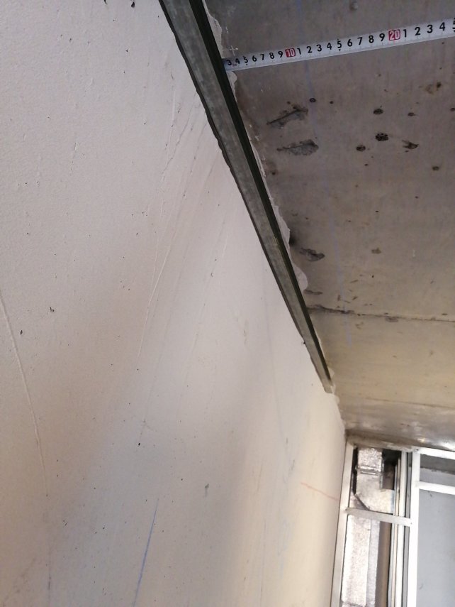

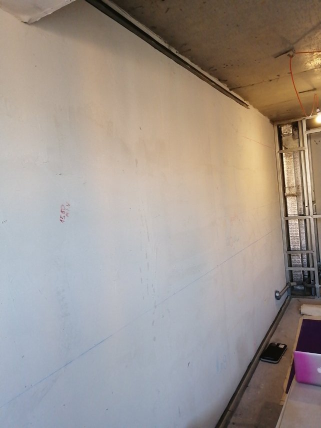

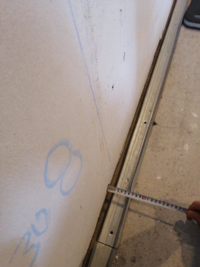

В общем так) 3 метра ППН установил, одновременно решил и стену начать, ПН на пол кинул как на фото, зазор от стены минимальный стена достаточно ровная (делаю шумку по кругу). Но вот в чем дело, чтобы кинуть ПН на потолок мне стал мешать ППН так как зазор от стены 1.5 см а ППН 2.7 см
Сижу чешу репу, или очерёдность определить или каждый профиль стоечный врезать в ППН. Но если очерёдность определить, тогда зашивать частями придётся потому что ещё проводку прятать в стенах надо. То есть, если я стены зашью полностью проводку не протяну уже, с потолком та же история. Да и вопрос прочности конструкций, что к чему крепить. Потолок от него стены, или стены от них потолок.

@An6rews, а для чего сейчас этот профиль наверху прибит?? А-а, я понял, вы совершаете классическую ошибку - сначала собирается и обшивается одна из плоскостей - потолок или стена. А затем к этой плоскости крепится направляющая для перпендикулярной плоскости.
@volkodav а что лучше стена или потолок в первую очередь, значит что электрику мне нужно протягивать уже сейчас. А я ещё к ней не готов.
В вашем случае ровные оштукатуренные стены. Удобней сперва потолок смонтировать, а потом обшивать стены.
