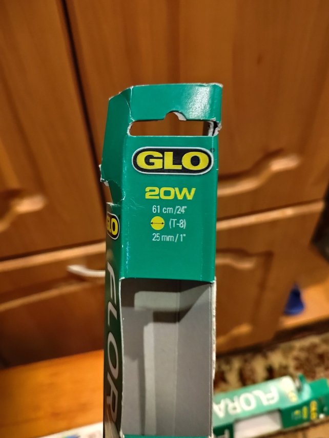

Какой тип освещения? Ведь не напрямую же 220 вольт, наверное пусковое устройство есть или трансформатор.
  • Решение
6 часов назад, Николай911 сказал(а):
На лампочках что написано ?.Сколько вольт? И с какой стороны есть напряжение ,а с какой нет? Про провода не спрашиваю, наверное уже прозвонили.

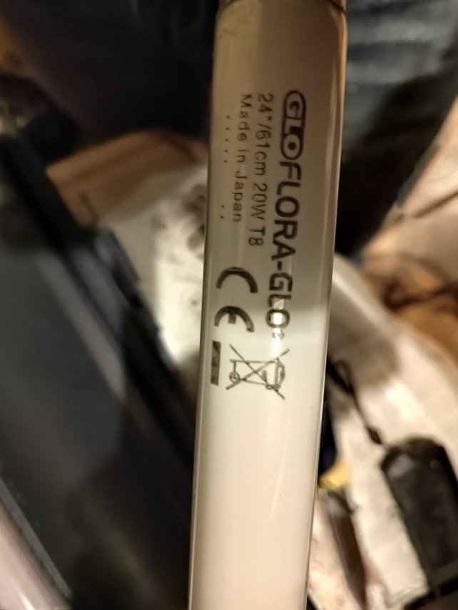

Спасибо за внимание. Вот какие лампочки

Для запуска ламп Т-8 где-то под крышкой стоит электронный пуско-регулирующий аппарат (ЭПРА, электронный балласт). Без него лампы не заработают. Скорее всего он сгорел или сработала защита.

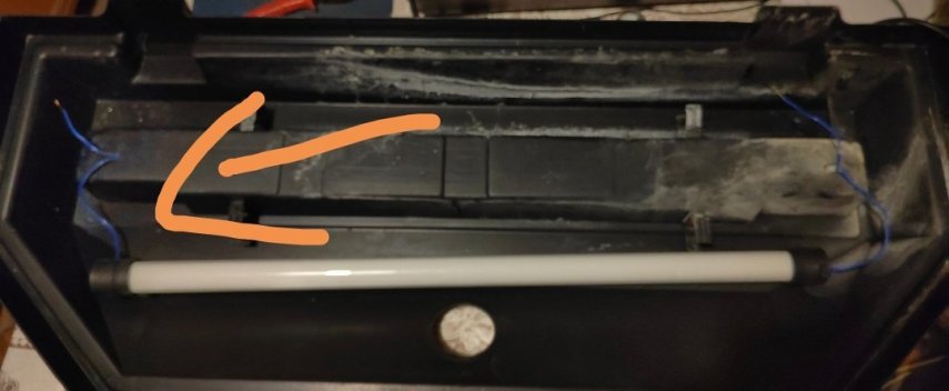

Вот полое пространство, но оно пустое, там нет никакого блока.. Может поставить ? А какой подойдет ?
Кроме проводов, ведущих к лампочке и к проводу с выключателем нет ничего..

в том то и дело, нет блока, все соединено без него.
Провода ведущие к лампочкам, соединены с проводом-выключателем как показано на фото, все, без всяких блоков..

Без вариантов должен быть, во-первых, без аппарата лампа не запустится, во-вторых, если каким-то чудом или с помощью статического электричества запустится, без балласта, напрямую в сеть, она просто сгорит "со спецэффектами". Поищите в сети "ЭПРА" любой и посмотрите, как он подключается к лампе. Видимо, ЭПРА украли, или он какой-то чудесный, который вышел из строя путем аннигиляции. :) Они недорогие. Вам пойдёт просто любой, у которого в характеристиках указано, что он может давать огоньку лампе Т8 на 20 Вт.
Там с одной стороны 2 провода, ведущие к патронам, с другой 4 провода. ( 2 от выключателя, 2 от патрона соединенные в клемме).

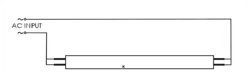

подключенный по такой схеме:
Вы можете найти подобный ЭПРА и подключить по схеме, либо купить светодиодную БИО-лампу типа этой:
https://ozon.ru/t/gYR8akX
и включить её без ЭПРА, напрямую:

Познакомился с птичьим сленгом https://novosibirsk.mir...ma-struktura и http://ав-торг.рф/content/svetodiodnye-lampy-t8-shema-podklyucheniya - всё вроде нормально. "Люминесцентная" лампа - то, что требует кондового дросселя со стартером или современного ЭПРА, светодиодная (речь о лампах с цоколем Т8) обычно включается в сеть напрямую, так как уже содержит драйвер в себе.
Лампа по вашей ссылке не светодиодная, не вводите в заблуждение. :)
