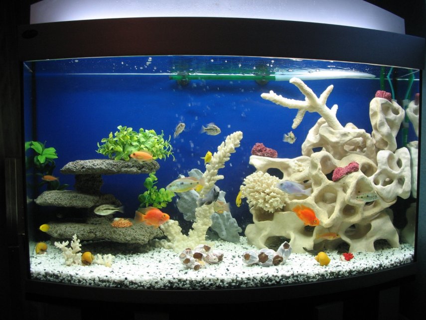

Если будете ставить светодиодную лампу, а не ту, что на фото в начале (та люминисцентная), тогда ваттность не имеет значения, но и подключение меняется. Просто после повсеместного введения в обиход светодиодных ламп, их стали комплектовать привычными цоколями.

мой вопрос решит светодиодная лампа с цоколем на т8, на 18 Вт.
Как я понимаю из фото, у вас там место с фиксаторами на две лампы.
Сколько ватт суммарно - зависит от объёма вашего аквариума.
Надо почитать в спец литературе, либо какой-нубудь ролик посмотреть.
3 часа назад, Николай911 сказал(а):
@volkodav То есть светодиодная, с цоколем т8 решит мою проблему ?
Да, полностью. Важно обеспечить хорошую влагозащиту цоколей. Розовый свет ламп не только хорош для растений, но и рыбки при таком освещении выглядят намного ярче.
А, ну понятно. Аквариум рассчитан на светодиодную Т8, почему там и нет никакого ЭПРА, а воткнули люминесцентную. Которая естественно не горит, так как ей импульс высокого напряжения нужен для пуска. В общем, ставьте светодиодную любой (в разумных пределах) мощности.

На длину обратите внимание. Резать их как ленты нельзя. :)
Точно:D На фото в начале 61см, а по ссылкам 120см.
Побеседовал с товарищем, что занимается аквариумами.
По мощности сказал так: если аквариум большой (достаточно глубокий - порядка 50см) и хочется много зелени - 1Вт (мощности люминисцентной ! лампы) на 1 л, можно даже больше, т.к. яркость ламп со временем падает.
Он аквариумы делал давно, у него стоЯт 120см 30Вт люминисцентные фито-лампы OSRAM. На 200 л - таких 6 штук.
Стоили, когда он брал, 800р за 1 шт., и как-бы рекомендуется их менять раз в год :) (как раз яркость заметно падает).
Можно брать не "фито"-лампы, но у фито КПД света растениям больше и главное они очень красиво смотрятся при этом свете (ярко, сочно).
Светодиодные, соответственно, пока он не использовал.
Мощность прозрачной светодиодной приведём к люминисцентной примерно как 1 к 1,8 (можно сравнить конкретные лампы по световому потоку (Люмены), если вы верите производителям :) ).
Получается, что на замену 18 Вт люминисцентной, надо примерно 10 Вт светодиодной.
Практически, я бы в вашем случае поставил 2 шт. 9 Вт (скажем, таких https://www.vseinstrume...racteristics ), с запасом, поскольку у вас 2 места под лампы (это мы не учитываем ваш конкретный аквариум, а толкаемся от мощности первоначальной лампы).
