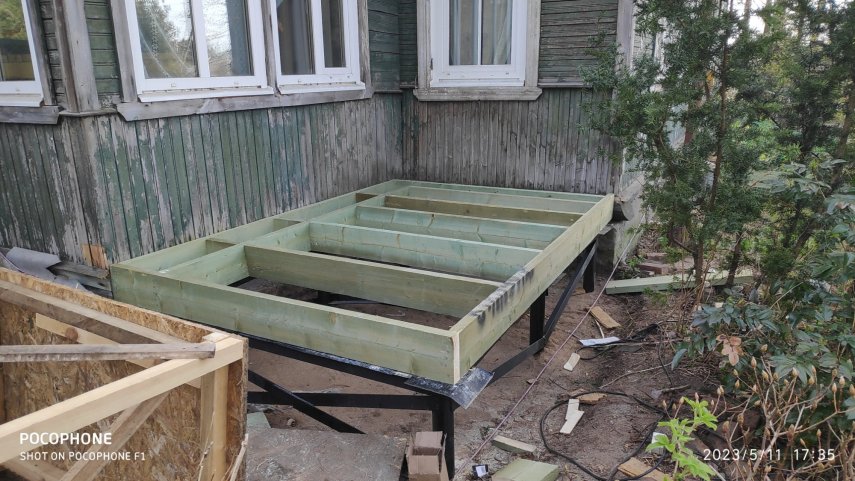

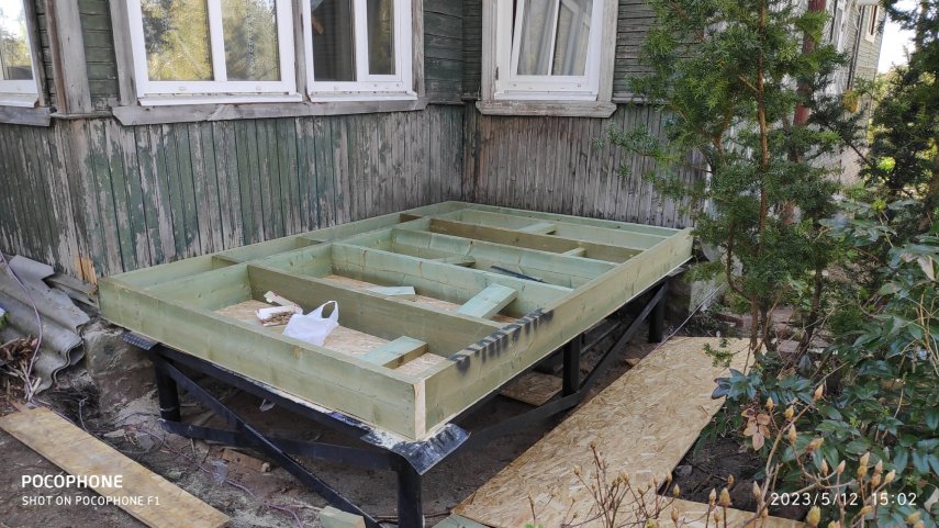

На этой серии фотографий запечатлен процесс устройства перекрытия для небольшого помещения.

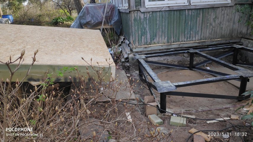

На первом фото собран каркас перекрытия и снизу подшита плита ОСП толщиной 12мм.
IMG_20230511_184321

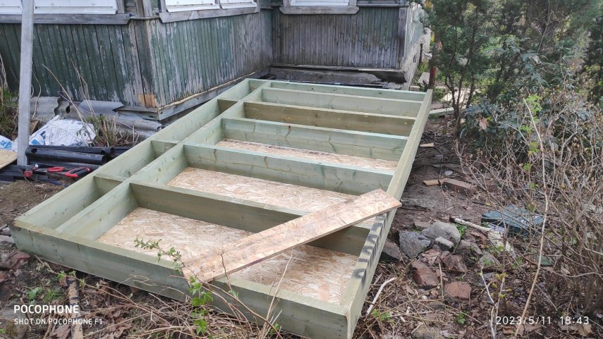

Это плита перекрытия в перевернутом виде в процессе обшивки плитой ОСП снизу.

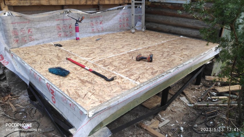

Очередность фотографий немного нарушена, но разобраться можно. На этом фото плита перекрытия установлена на фундамент, заполнена утеплителем , сверху утеплитель закрыт пароизоляционной мембраной и уже пришит первый слой чернового пола из ОСП толщиной 18мм. Черновой пол в данном случае будет выполнен из двух слоев ОСП и слоя ГВЛ сверху для укладки плитки (это помещение санузла).
IMG_20230513_164046
IMG_20230513_174137

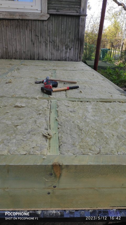

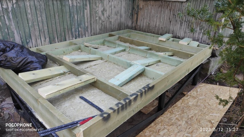

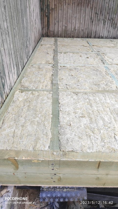

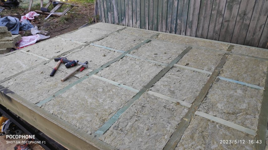

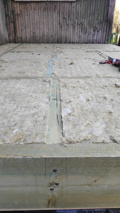

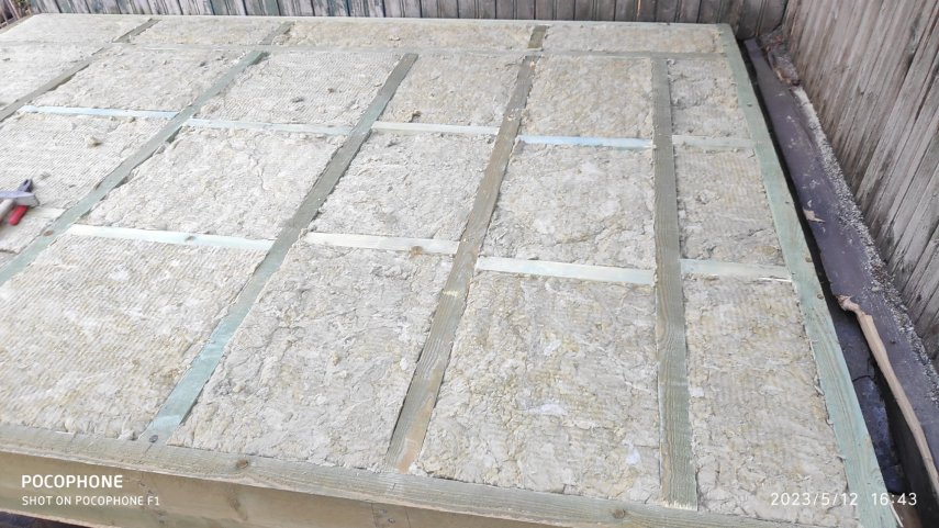

На этом фото закончен процесс заполнения перекрытия утеплителем (в данном случае базальтовая вата в матах). Поперечные перемычки уже установлены.
IMG_20230512_164255
IMG_20230512_164250

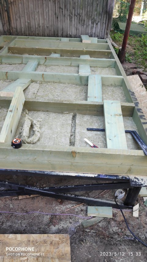

Здесь мы видим нарезанные в размер поперечные перемычки готовые к монтажу.
IMG_20230512_152727
IMG_20230512_164353
Процесс монтажа поперечных перемычек.
IMG_20230512_150253
IMG_20230512_164345
IMG_20230512_153317

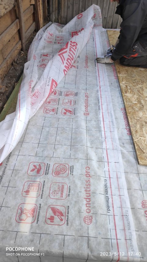

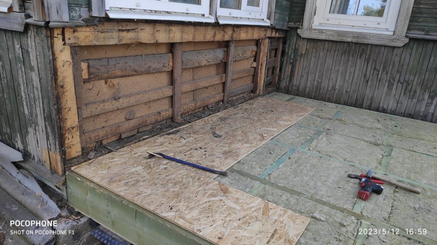

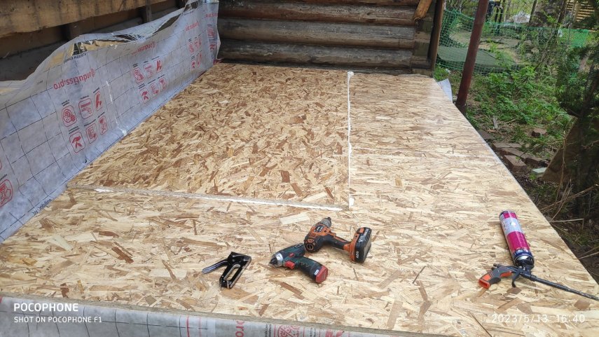

Пароизоляция натянута, идет процесс монтажа первого слоя ОСП.
IMG_20230512_182253
IMG_20230512_174025
IMG_20230512_164143

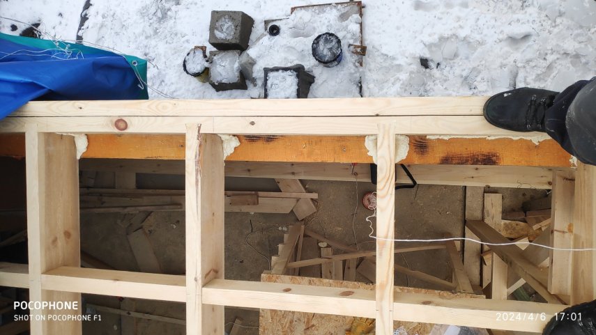

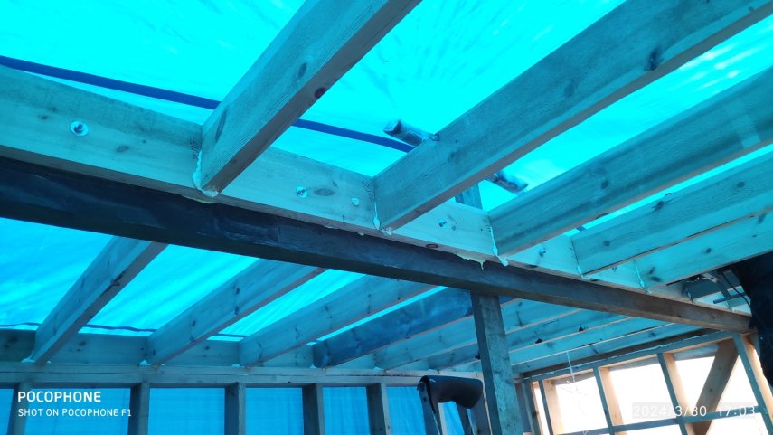

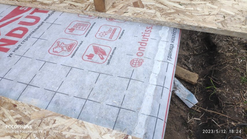

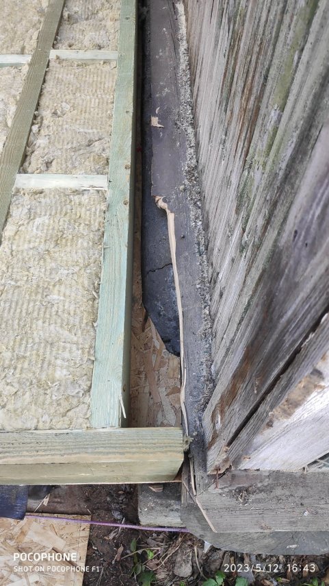

Сквозь пароизоляцию видно что при монтаже периметр примыкания к каркасу пропенен для герметичности. Можно просто проклеить.

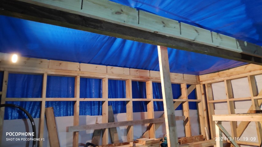

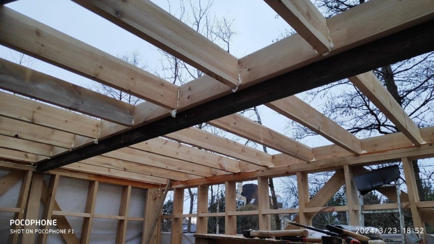

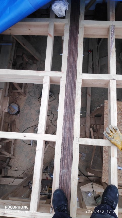

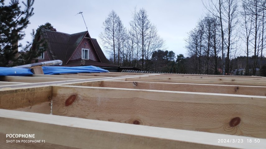

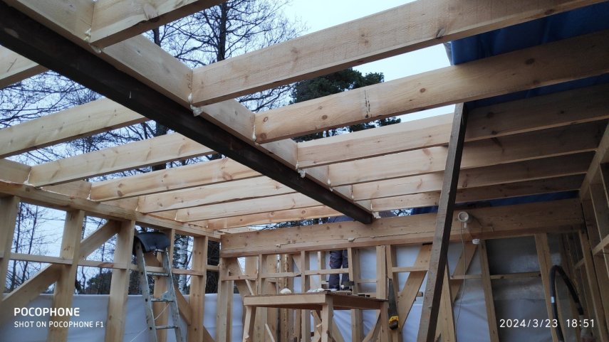

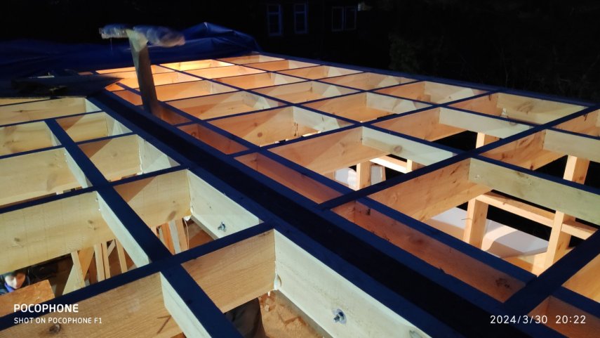

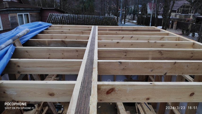

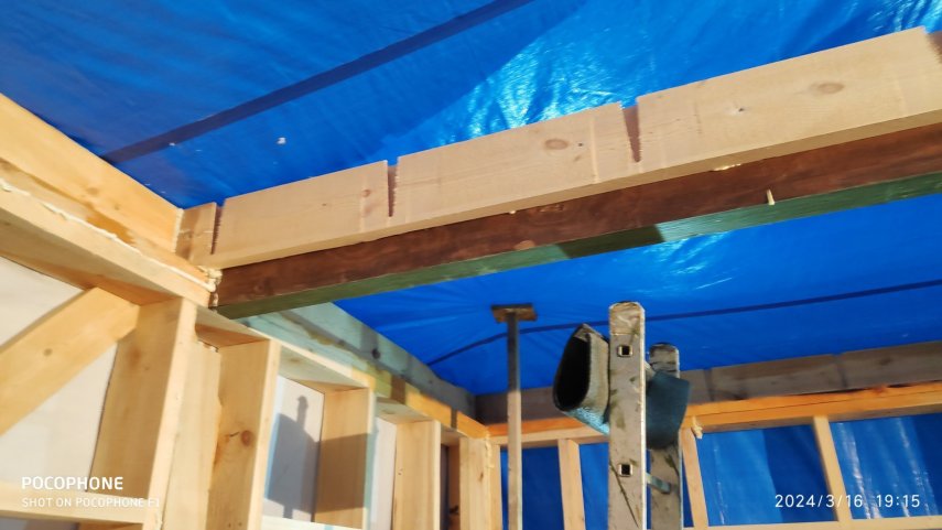

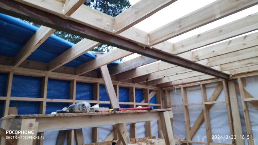

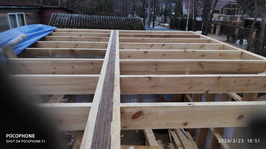

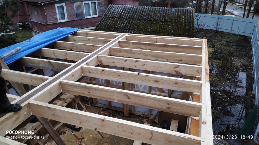

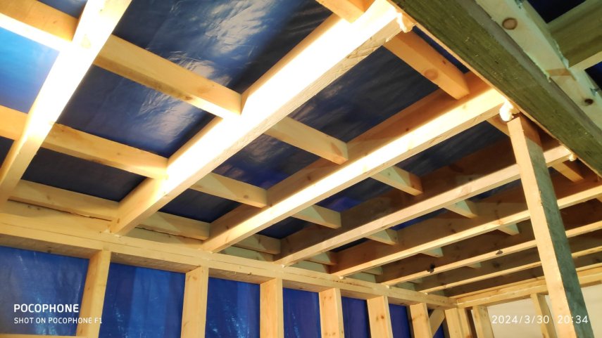

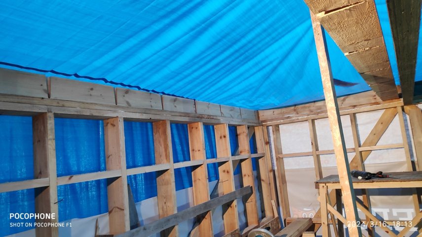

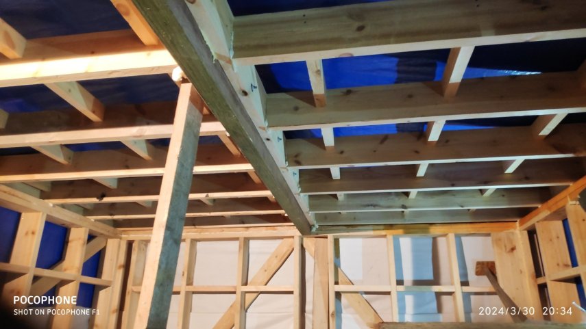

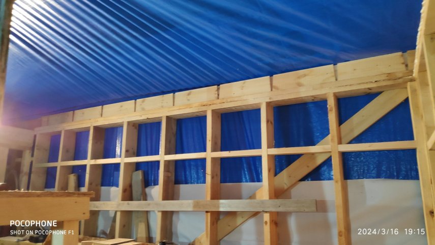

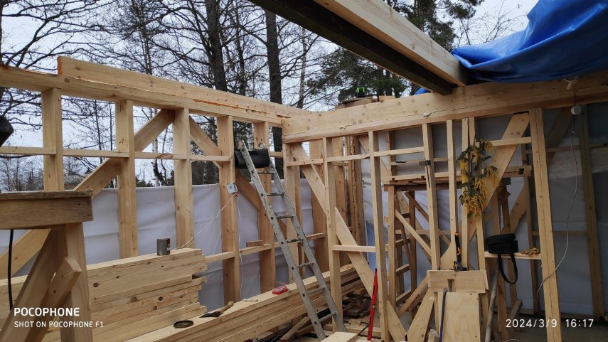

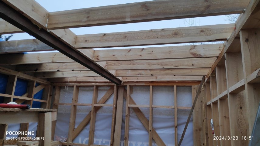

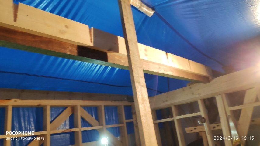

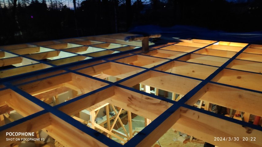

Ниже пример устройства перекрытия с использованием прогона. Прогон из LVL бруса высотой 300мм и толщиной 100мм данном случае расположен по осевой линии помещения которое имеет ширину 4300мм. Прогон в данном случае встроен в толщу перекрытия, с двух сторон к нему крепятся балки каркаса перекрытия. В данном случае балки перекрытий крепятся к прогону с использованием соединения паз-шип типа "ласточкин хвост". Можно также использовать опорные башмаки в которые ставится балка перекрытия - это несколько упрощает монтаж, но увеличивает стоимость материалов.

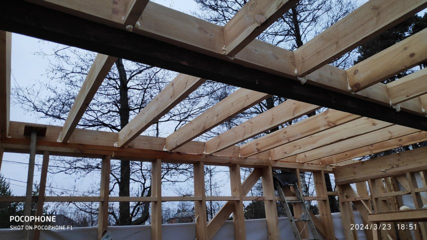

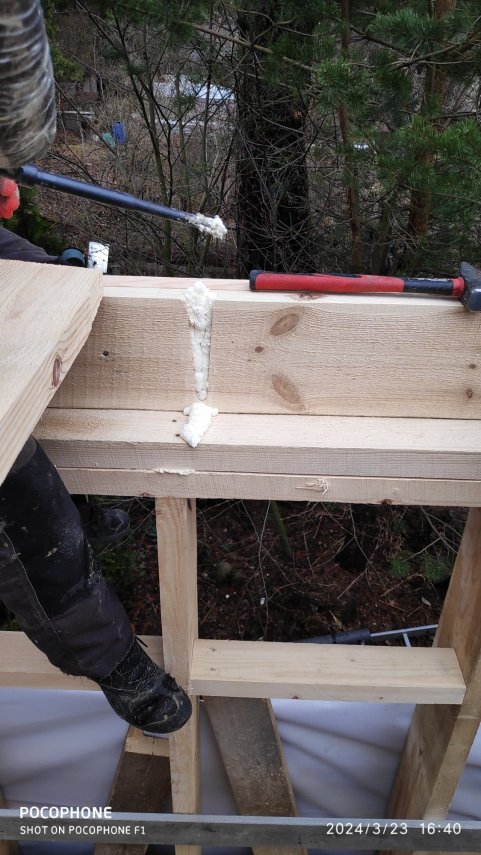

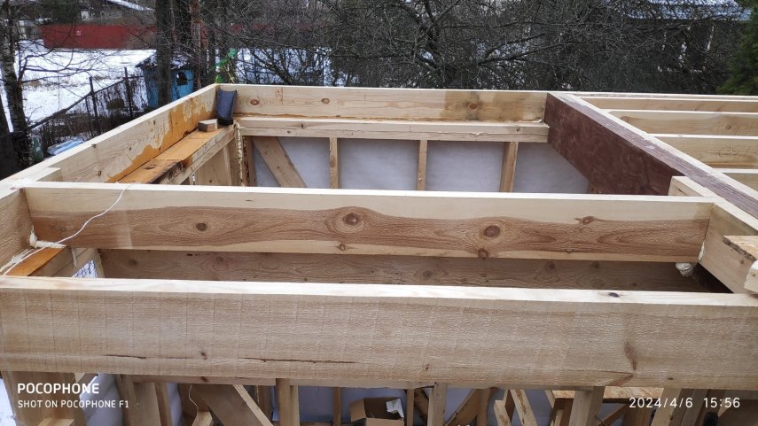

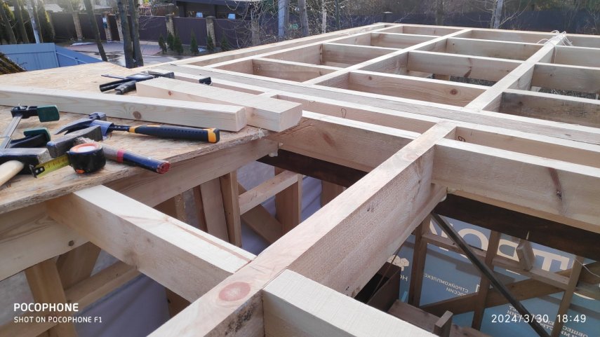

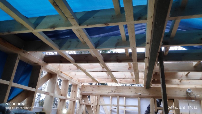

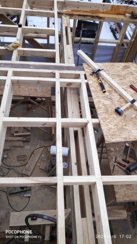

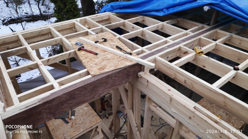

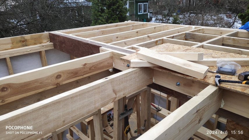

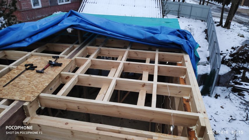

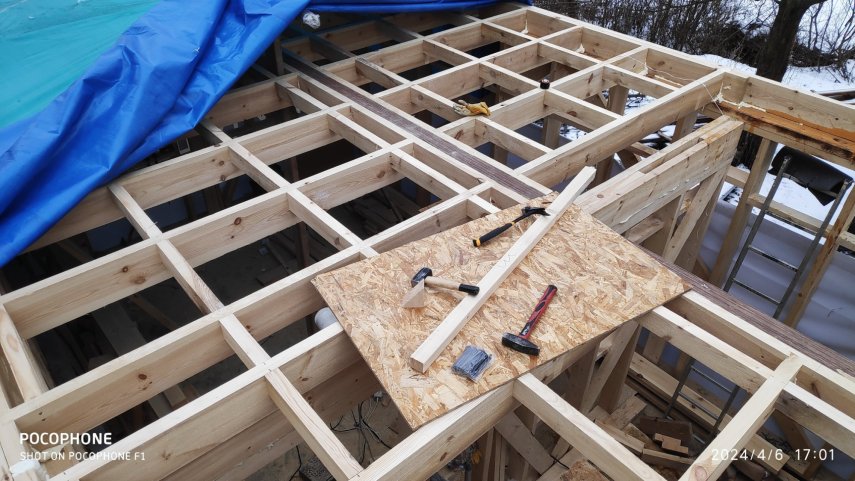

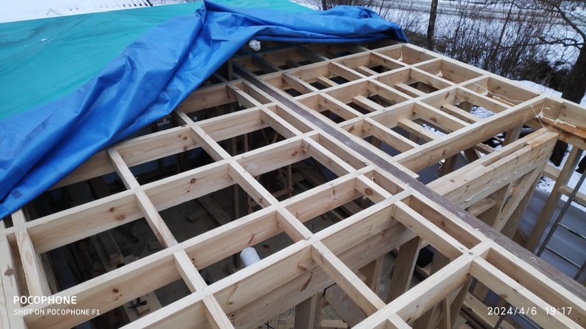

Продолжаем набирать каркас перекрытия. Все балки установлены, ставим верхние перемычки. Перемычки ставим с шагом 625мм. Шаг перемычек подбирается из размеров щитов которыми будет зашиваться черновой пол. В нашем случае это ОСП с размером 1250*2500мм.
IMG_20240406_155642

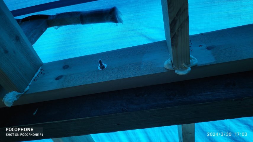

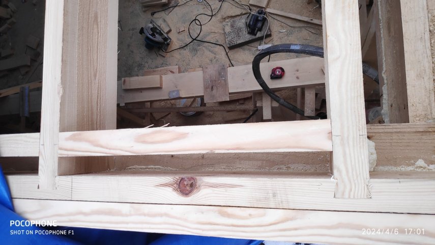

После того как все верхние перемычки установлены начинаем ставить нижние перемычки. При этом учитываем 2 фактора: 1) зашивка потолка начинается не с внешнего края каркаса здания, а от внутренней границы каркаса стены. То есть у нас смещается точка отсчета размеров, 2) В нашем случае это будет фибролит с шириной листа 595мм. Исходя из этого шаг перемычек будет 600мм. это смещение нижних перемычек относительно верхних видно на этом фото.
IMG_20240406_191721
IMG_20240406_170036
IMG_20240406_155646
IMG_20240406_170119
IMG_20240406_170101
IMG_20240406_170138
IMG_20240406_170130
IMG_20240406_170237
IMG_20240406_170159
IMG_20240406_191456

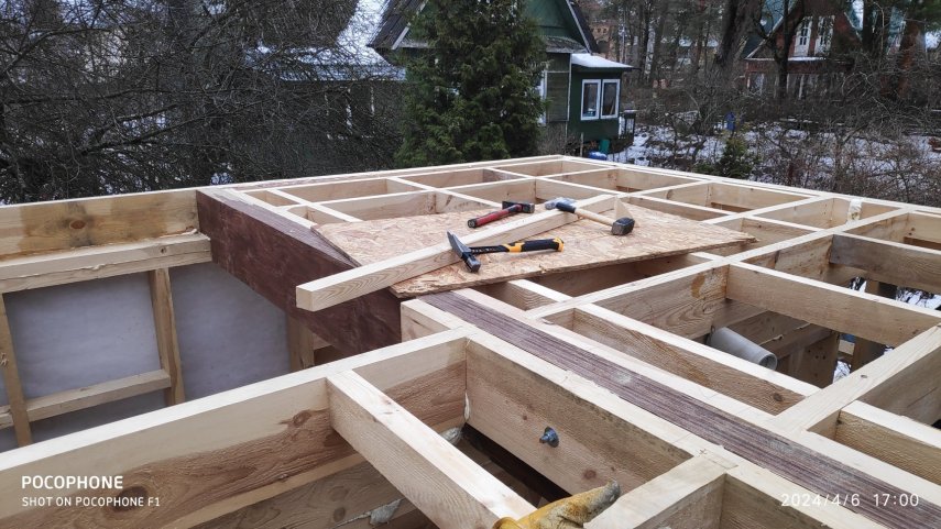

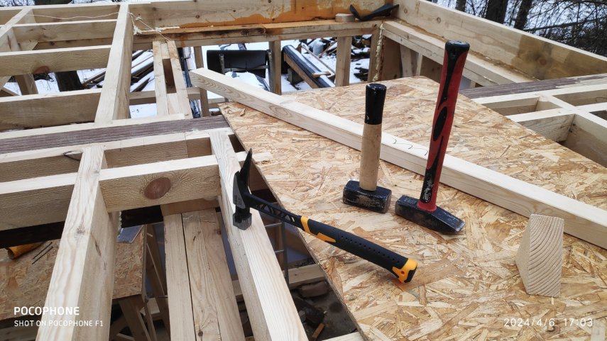

Молотки для разных операций на все случаи жизни. Кувалдой удобно вбивать перемычки между балками перекрытия. Второй молоток с красной ручкой используется когда надо утопить шляпку гвоздя в труднодоступном углу. Берется молоток, ставится на шляпку острой стороной бойка и ударом кувалды по нему шляпка утапливается в древесину. Третий молоток кровельщика рекомендую всем для высотных работ. и воткнуть можно в древесину чтобы не упал, и зацепиться если потерял равновесие и деталь какую к себе подтянуть, а самое главное, он крайне эргономичен. Можно долго работать одной кистью практически без усилий предплечья при этом не уставая.не уставая. Крайне удачная модель - идеальная развесовка, как у шуруповерта Dewalt 10.5V.
IMG_20240406_170309
IMG_20240406_191547
Для более надежного крепления листов потолка нижние перемычки расположены горизонтально. Ширина 75мм позволяет вкручивать саморезы дальше от края листа.
IMG_20240406_191532
Монтаж нижних перемычек завершен. Следующим этапом будет монтаж пароизоляции, укладка утеплителя и монтаж плит чернового пола. Цель - зашить перекрытие за один день, с погодой в Питере не стабильно.

Черновой пол в данном случае стелится на каркас перекрытия из листов ОСП в 2 слоя со смещением стыка. Снизу подшивается потолок. Внутри каркаса между потолком и полом закладывается звукоизоляция.

а куда, если нет пропускающей пар мембраны
ТОрцы перекрытия в любом случае пароизоляцией не закрываются. Этого достаточно, если материал хорошо просушенный. А если все потонет как в Орске тут только полная разборка поможет.
