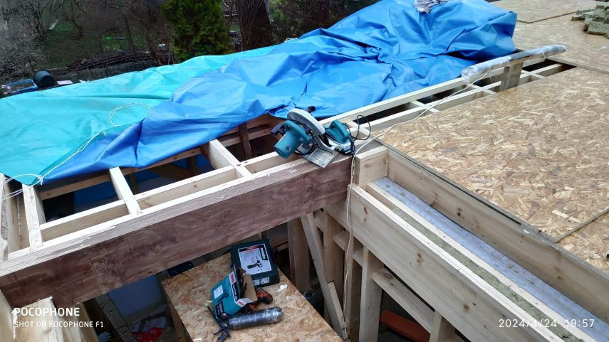

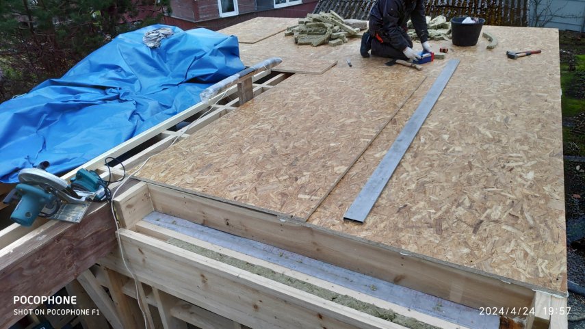

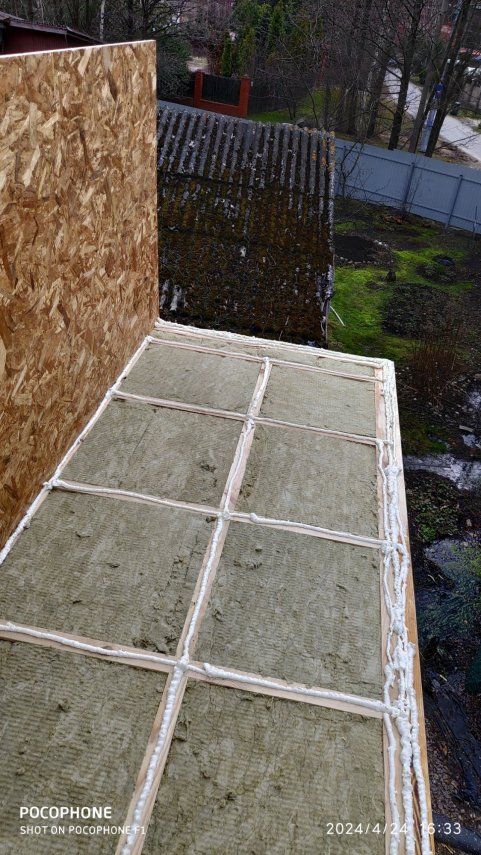

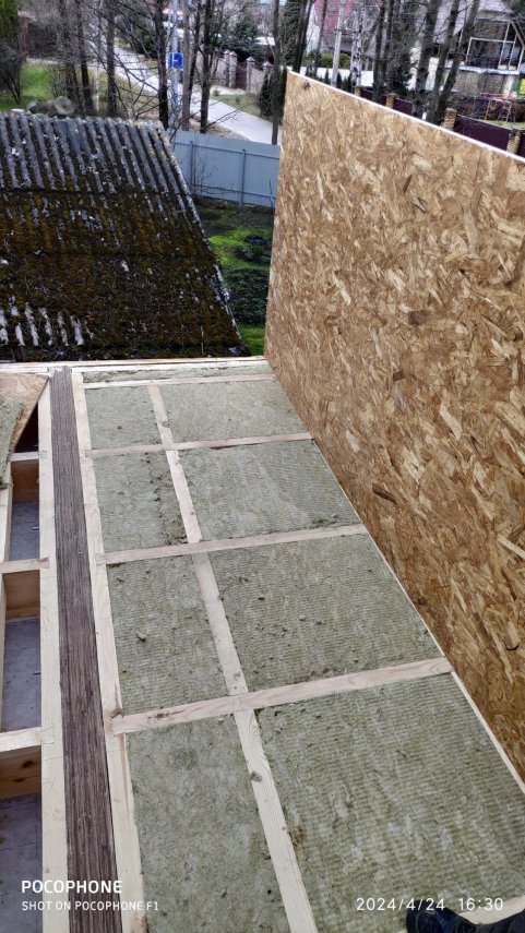

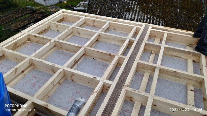

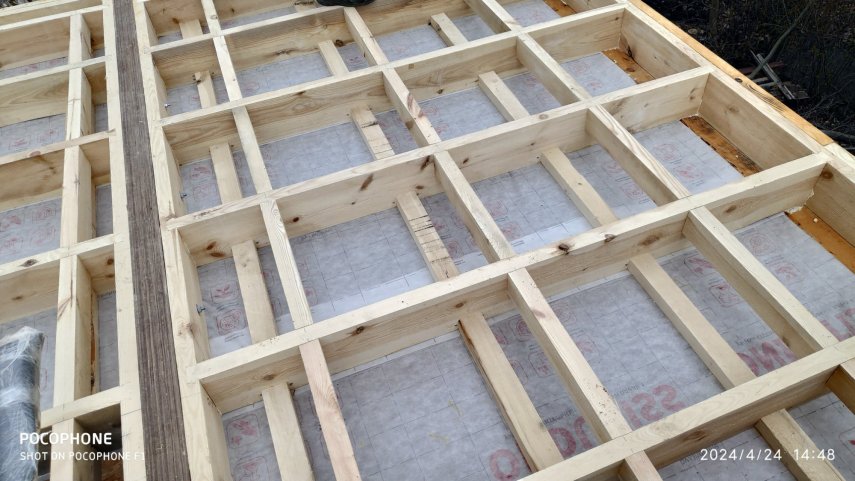

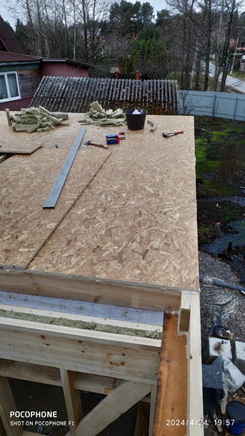

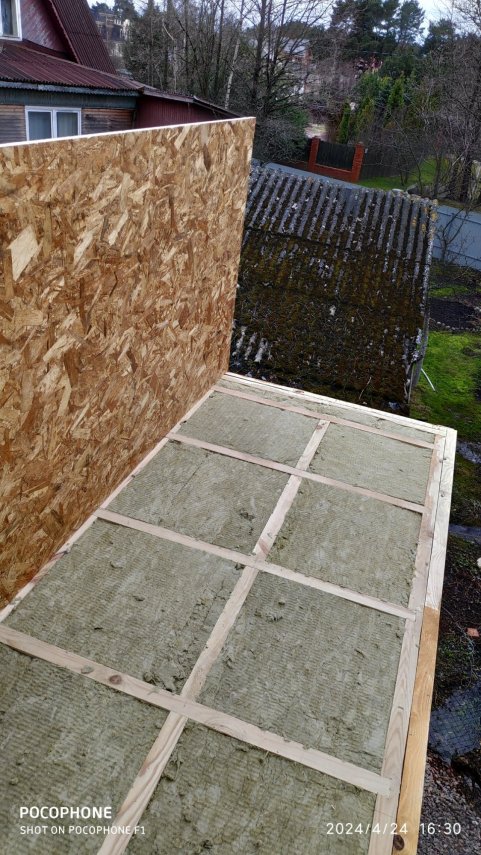

Пользуясь погодой заложили заукоизоляцию и зашили первым слоем ОСП плиту перекрытия.

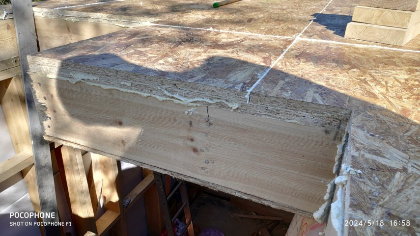

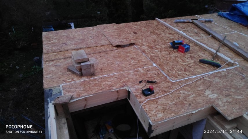

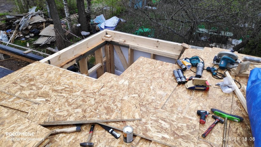

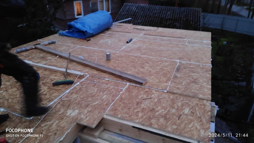

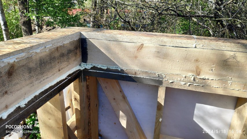

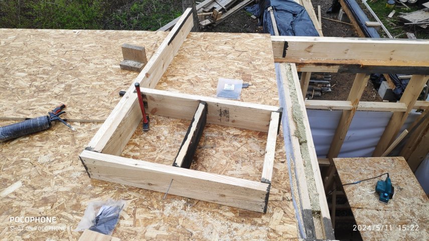

В проеме лестницы собираем каркас верхней лестничной площадки и зашиваем ОСП. После укладки первого слоя укладываем второй. Стыки смещаются и направление листа меняется. Для исключения в дальнейшем скрипов слои склеиваются посредством пены нанесенной сеткой.

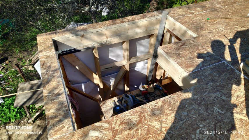

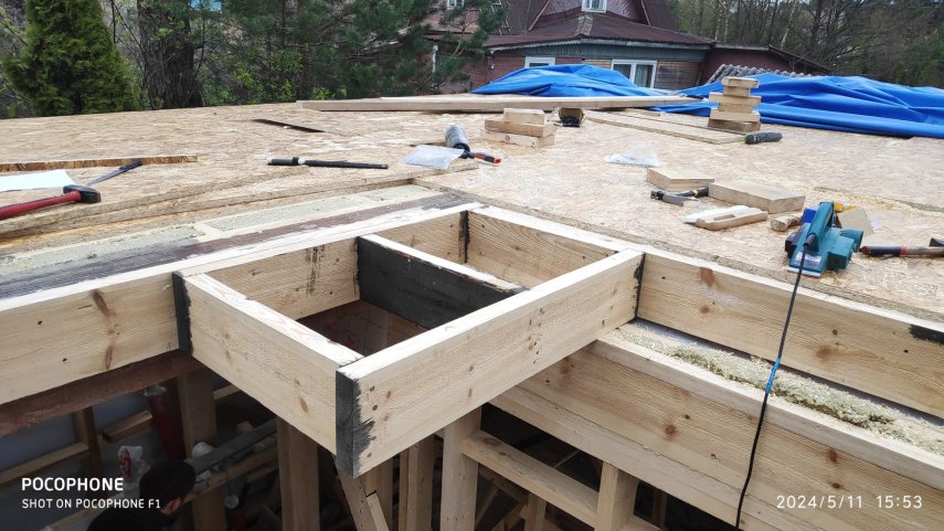

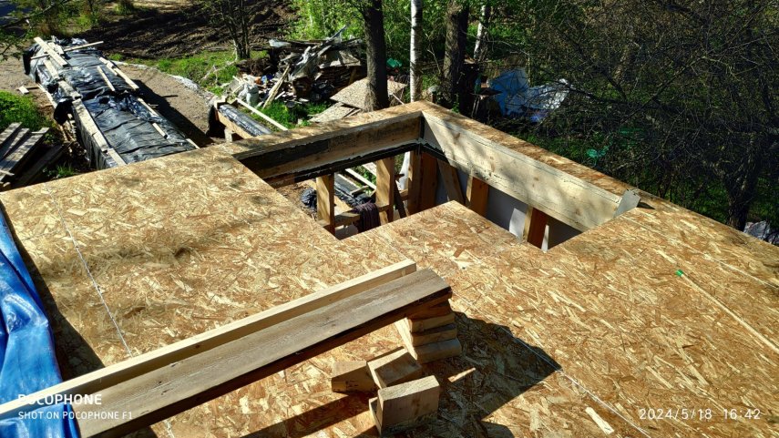

После зашивки вторым слоем ОСП основной площади ставим ОСП на стену вокруг лестничного пролета.
IMG_20240518_164318

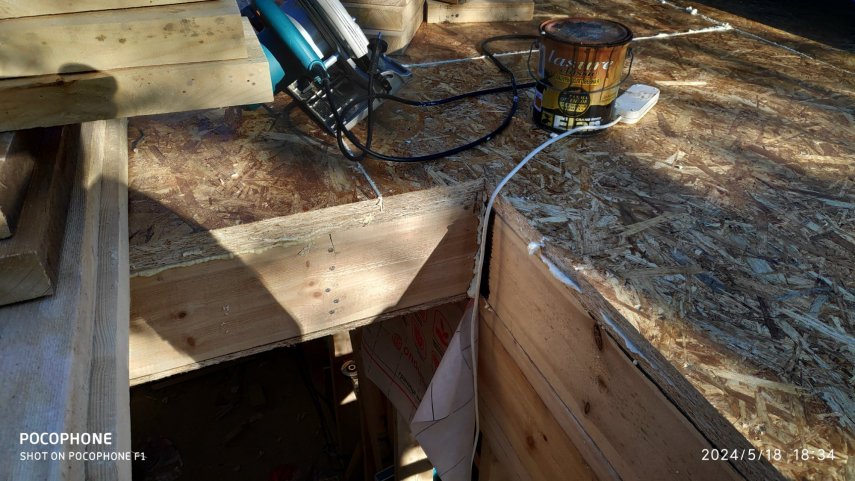

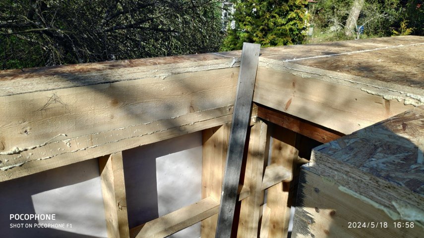

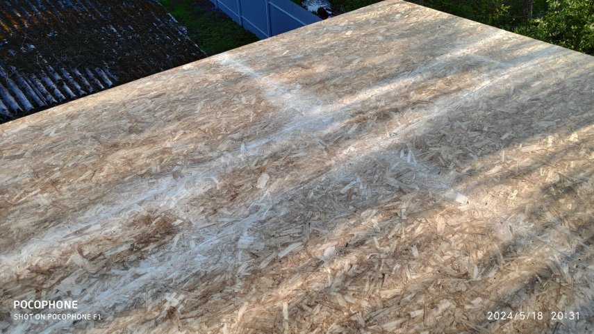

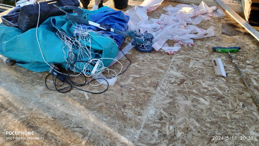

Листы ОСП друг от друга по толщине слегка отличаются, поэтому стыки сразу зашлифовали чтобы не было ступенчатого перепада плоскости.
IMG_20240518_203150

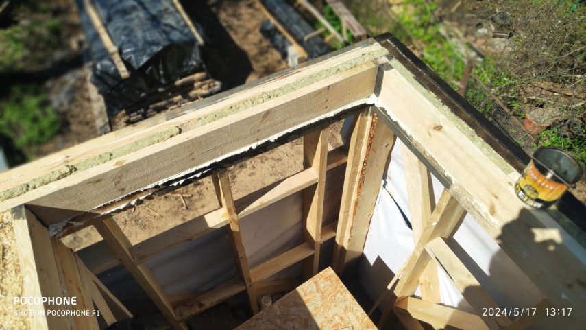

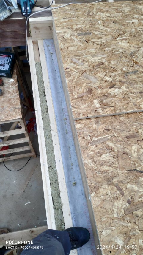

На стену вокруг лестничного пролета установили внутреннюю доску и заполнили промежуток между досками минватой.
IMG_20240517_131736
IMG_20240518_164229
IMG_20240518_203146

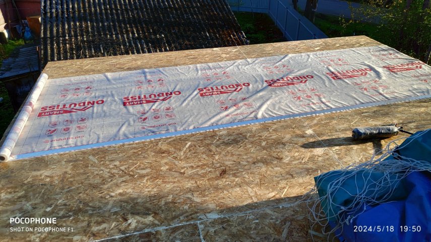

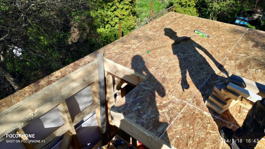

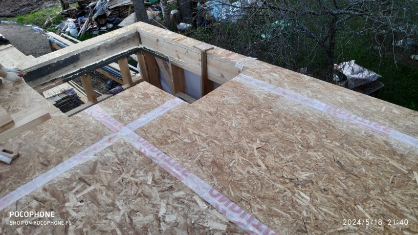

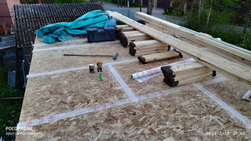

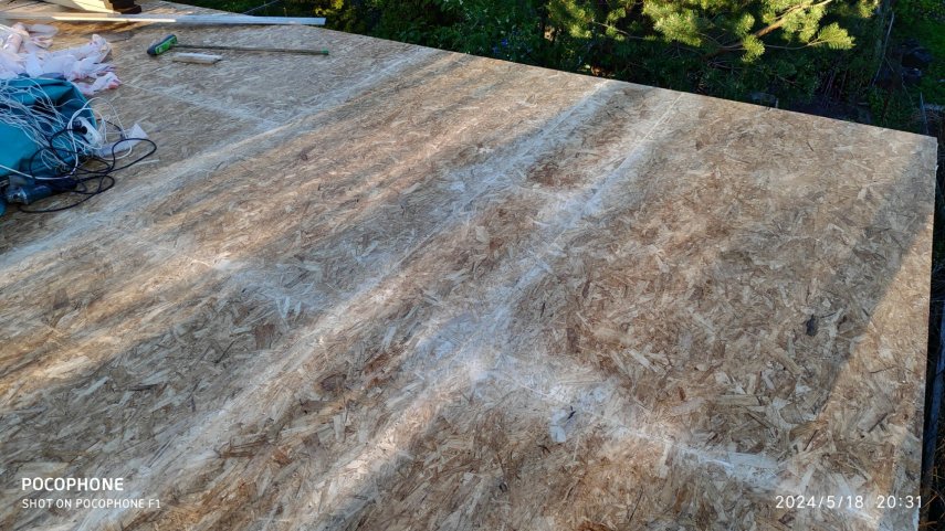

Из холста пароизоляции нарезаем полосы шириной мм для проклейки стыков ОСП в целях гидроизоляции стыков. В процессе возведения стен второго этажа и кровли по Питерской погоде сложно будет защитить плиту перекрытия от осадков.

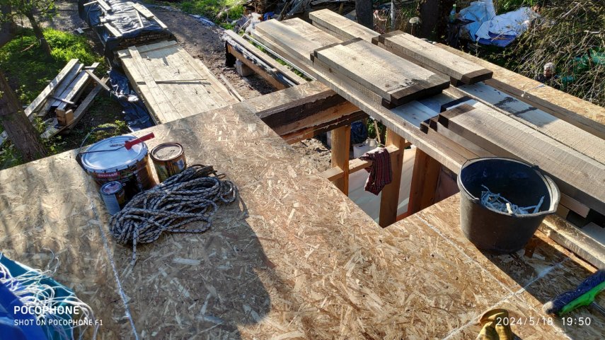

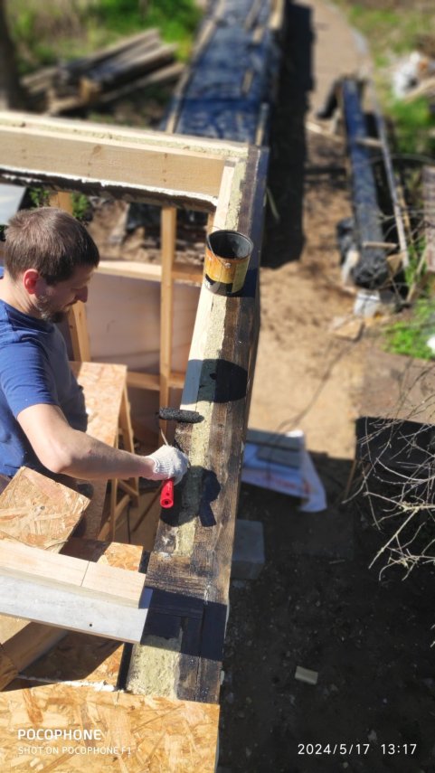

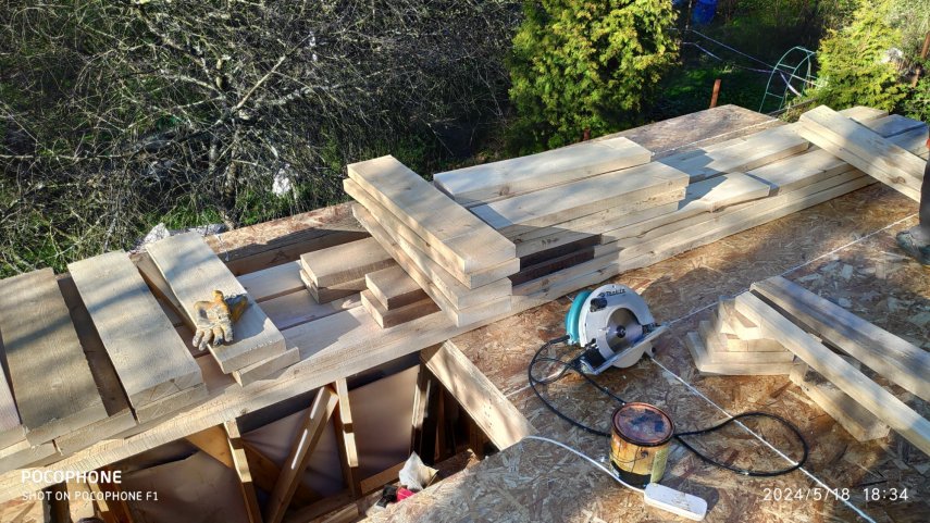

Нарезали и подняли доски для стен второг этажа. Торцы сразу обработали антисептиком.

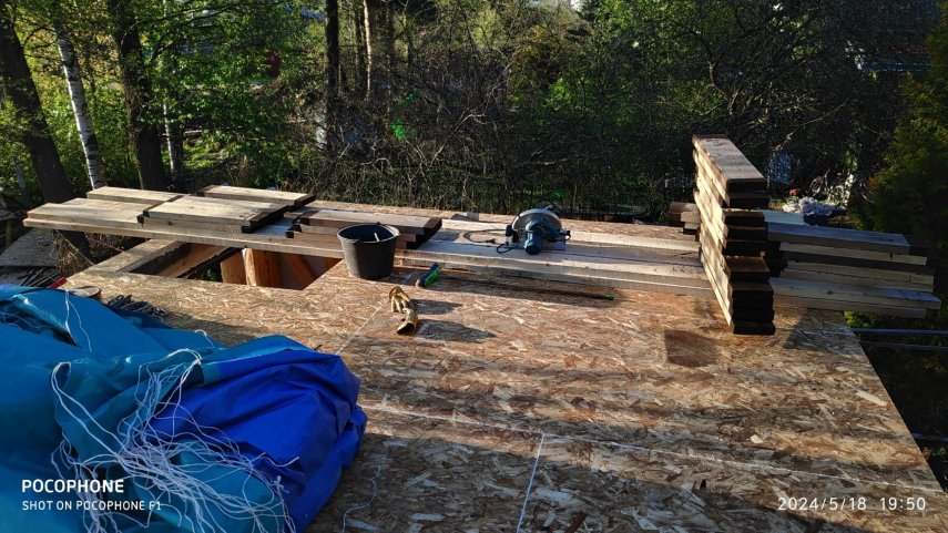

Все швы проклеены, перекрытие готово к непогоде.
