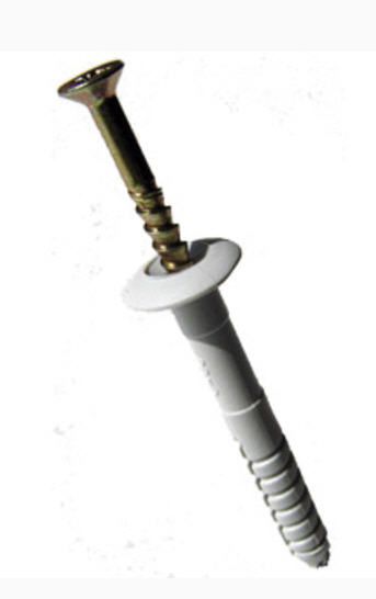

Крепила ПН на потолок и появились вопросы:1. существуют правила состыковки профиле в тупой угол или можно сделать как я, а потом просто за счёт небольшого смещения листов гипсокартона получить идеальное примыкание всех сторон?2. Перфоратором завинчиваю дюбеля (сверлюсь через отверстия, которые имеются в ПН) и есть сомнения в том что это будет держаться, т.к. головка самореза свободно проходит через это отверстие и несколько дюбелей сильно вбила в потолок и они прошли насквозь через это отверстие... В чём секрет? Просто по линейке бурить отверстие и тогда дюбель не будет так глубоко уходить увлекая за собой саморез? Дюбель с саморезом 6х40 мм

а этот дюбель-гвоздь не то же самое?
Может быть Вы по своему гвоздю подскажите более точнее как он называется, размеры, чтобы я его могла найти? Для меня они просто все одинаково выглядят - как его идентифицировать?

ваши дюбеля аналогичные, с воротниками. сколько крепили пнов никогда ничего не проваливалось. возможно вы раздалбливаете отверстие в металле пока сверлите. попробуйте только намечать дырки (сверлом, возможно меньшего диаметра) через профиль, а досверливать без профиля
