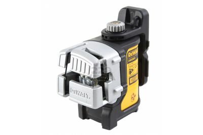

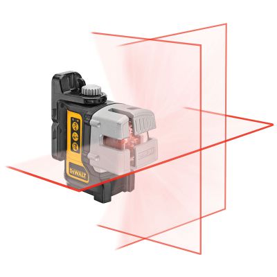

такого не вижу, но девольты двухплоскостные дороже того из чего я выбираю.
Есть, но дорого.
