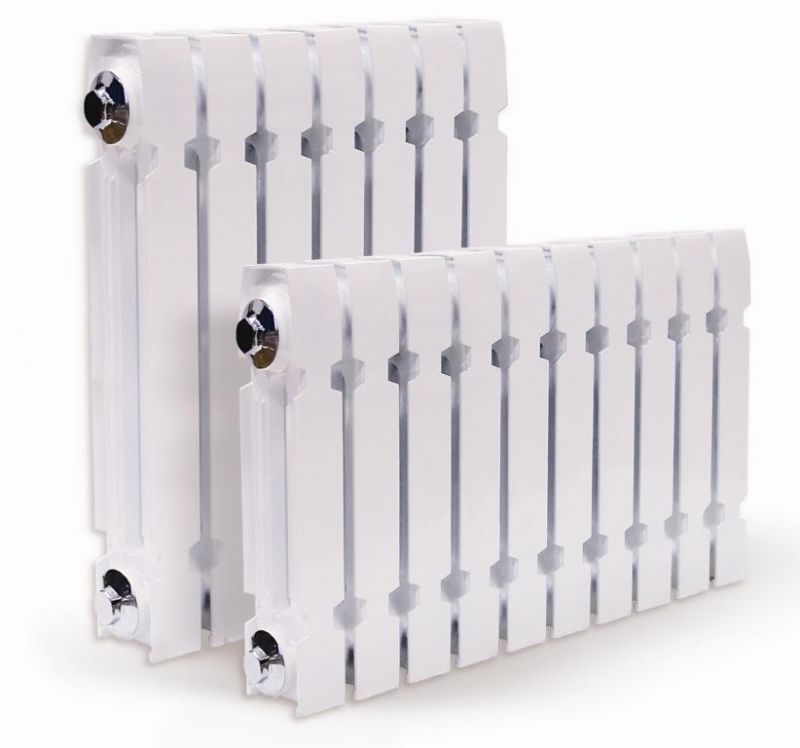

О как. Для 9-ти этажек приемлемы, а для 12-ти уже нет?А есть же ещё чугунные но с современным дизайном, напоминающим биметаллические радиаторы...

Да, классный получился форум с моего вопроса :)  И всё таки, как я понял, биметаллические ботареи не засоряются, по крайней мере присутствующие на форуме с этим не сталкивались, но бывает заводской брак. Чугунные ботареи действительно есть симпотичные (турция, в яндекс-маркет полно их фото), с расстояния 5 метров (а за шторами и за 10см. :)  ) можно сразу и не определить чугун это или нет. наверное всё таки буду ставить чугунные, они практичны, теплоотдача такая же как и у биметаллических, цена таже, да давление меньше держат, но не разорвёт же их :) , тяжёлые - не так часто их таскаю, зато они из-за большого внутреннего диаметра никогда не засорятся.
