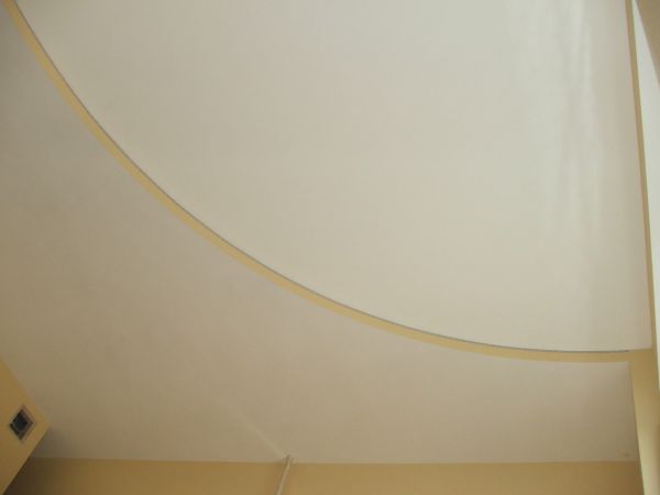

ой как хорошо что спросила, столько новостей :) а думала что все поняла. а между тем, сушка на шаблоне для меня новость. из ранее прочитанного складывалось впечатление, что вот довел до гибкого состояния - и вперед, крутить.даже не знаю из чего тут можно шаблон сделать, нет у меня такого количества бросового материала. надо было использовать те же самые профиля для каркаса, укрепленные жестью, но теперь уже поздно. и про укрепление жаль только сейчас узнала, ай-яй-яй.а если делать надрезы на выпуклой стороне и надламывать - есть способ не на глазок зашпаклевать потом все это безобразие? с наружной стороны будет уголок в качестве маяка - ок, а с внутренней? там примыкание к капитальной стенеpost-59909-1358724028_thumb.jpgопять без шаблона никуда? или сделать из жести "шпатель" с нужным радиусом?

Я вот тут показывал свой потолок на кухне
Так вот, согнуть ГКЛ с первого раза у меня не получилось, а набираться опыта было некогда. Плюнул я тогда на ГКЛ и сделал бортик из трёх слоёв ДВП на ПВА и саморезах. Полтора года прошло, полёт нормальный.
kvaky
Этот кусочек - это вся криволинейная конструкция?.
Возьмите 6мм ГКЛ, он и без дырок нормально гнется. И зафиксировать для сушки можно прямо на каркасе, струбцинами и импровизированными упорами.
А можно и не гнуть, а просто надрезать и потом фугеном довести.
если на фото это всё что требуется, то даже просто так можно согнуть 9тку постепенно выдавливая надо просто заранее положить лист между табуреток и небольшой груз, за ночь он сам начнёт выгибаться

вот я тоже вспомнила о двп. как к нему шпаклевка пристает? лист потом не гуляет не разбухает?да, товарищи, это на данный момент все что надо загнуть. потом будет еще один примерно такой же кусок, но не скоро. покупать целый лист 6 или 9 ради этого, да за неимением собственного транспорта - думаю совсем уж нерационально, еще и под заказ скорее всего.если выбирать из вариантов1) надрезать и потом шпаклевать2) попробовать все таки выгнуть 12,5 зеленый (попробовать вариант с грузом на табуретках?)3) двпчто лучше?

Можно купить лист и отрезать нужный кусок прямо в магазине (прийти с ножом). Кусок такого размера можно унести в руках или увезти на автобусе. Не говоря уж об автомобиле, если он есть.
Не думаю, что у вас сложно найти 6мм лист. У нас продается во всех крупных гипермаркетах (Леруа Мерлен, Касторама).
А у нас в Кастораме, например, можно забрать обрезки листов практически даром.. Я часто там беру обрезки для откосов.
