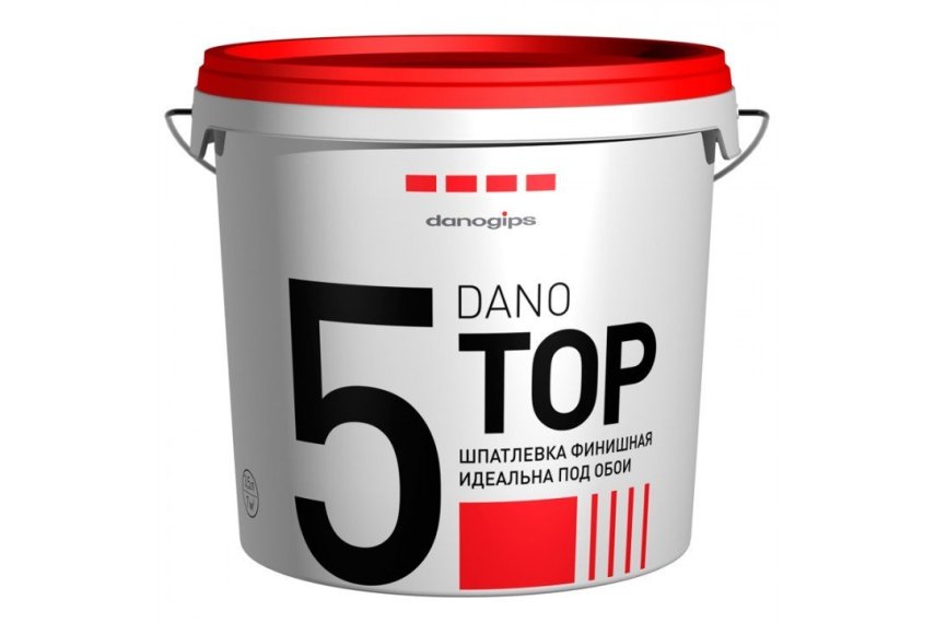

Даногипс Топ 5
Похожа на Дано(Шитрок), но не на основе пва, а на основе акрила. Поэтому Чуть более тянучая; чуть менее удобная, едва заметно.
