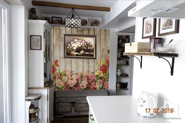

@Veera Mironova, опять долго смотрел. Всё же нифига я в дизайне не понимаю. Зато вскочил вопрос про модель Вашей вытяжки. Она торчит в правом верхнем углу картинки.
А про люстру, вроде бы всё так. Только я бы пониже повесил. Те же цепи, только пониже. Но чуть  выше рамы картинки с этой позиции наблюдателя.
...А про люстру, вроде бы всё так. Только я бы пониже повесил. Те же цепи, только пониже. Но чуть  выше рамы картинки с этой позиции наблюдателя.
Когда придёт, буду смотреть, на какой высоте вешать - компьютерная картинка не даёт правильного виденья.
Здесь, по идее, картина должна быть другой (более красочная кухонной тематики), я ее заказала, она ещё не пришла, а с лошадьми у меня, просто, была в загашнике, я ее повесила и муж сказал, что ему очень нравится и, чтоб я ее оставила.
Картина сейчас висит, как раз, для моего роста 170, гармонично - на расстоянии 3-4 м центр на уровне глаз. Oна висела выше и мне всё время хотелось ее опустить ниже.
... вопрос про модель Вашей вытяжки. Она торчит в правом верхнем углу картинки.
А что именно интересует?
Вытяжка висит выше моей головы, я специально выбрала белую, без всяких наворотов, чтоб не сильно выделялась.

Здесь не хватает некоторых мелочей, которые связывают интерьер воедино, но это дело времени...victory.gif.0fafae0f6126a4129dbd59693b8523ad.gif

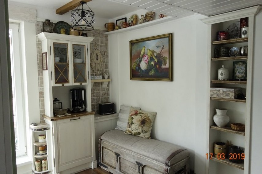

По сути, я хотела показать, только буфет, который сделала - о нем шла речь вначале разговора, но потом появился вопрос о люстре и всё, пошло, поехало обсуждение интерьера, хотя, он не доработан. :)

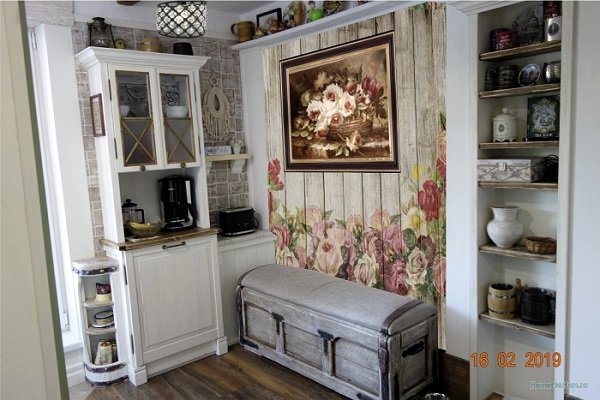

Меня всё время тянет что-нибудь сделать с этой стеной, вот, пофантазировала. ?
муж против, а у меня руки так и чешутся :D:D:D
@Veera Mironova вот с такой стеной можно и абажур уже)

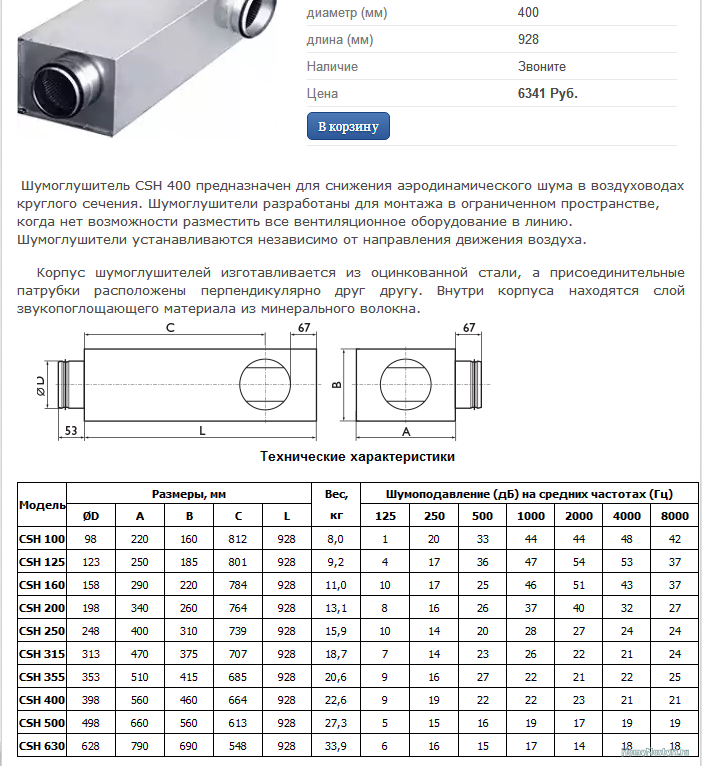

@Veera Mironova, занятную табличку нашёл!
Прошу заметить, устройство имеет длину всего метр!
Я к тому, что вытяжку надо делать по схеме: сборник с фильтрами (колпак, зонт) => глушитель => вентилятор. Последний непосредственно у дырки в стене, в коробке, на резиновых опорах.

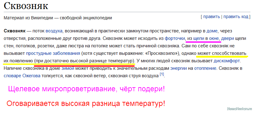

Плохой выход. Объективно - сквозняки неизбежны. Субъективно мне этот выход просто не нравится. Ну не люблю я его. Субъективно не люблю.
8 минут назад, steamroller сказал:
А если дует через батарею, то это уже не сквозняк :)
