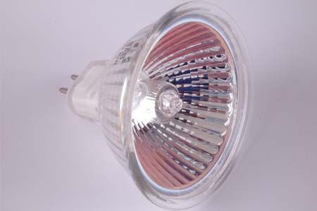

Консультант ошибся скорее всего, т.к. априори галогенки на 12в. потребляют меньше эл.энергии. А нужно, это купить светильники на 12в и лампочки в них вот такие лучше: ext_58609ec36490c19cff6c1c263e0aa3e0.jpg ну и блок питания! Причем если у вас будет 10 лампочек по 20W, то блок питания должен быть рассчитан на 250и> т.е. с запасом

судя по фото, то есть смысл поменять только лампочки на 20W 12V, корпус должен подойти....а, ну и еще патрон другой..у 12 вольтовых обычно тонкие контакты и б.п. поставить (см. предыдущее сообщ.) Должно стать поэкономичнее и потускнее B)
Большое спасибо за совет.Лампочка примерно как вы указли на рисунке, т.е. есть на к онце своеобразная "вилочка", а патрона кажись как раз под вилочку был.Уменьшение мощности с 50 до 20W съэкономит около 40%, а есть ли экономия от перехода на 12в, кроме немножко качественее освещения? Если да, то может стоит просто сменить на лампочки меньшей мощности без перехода на 12в?
