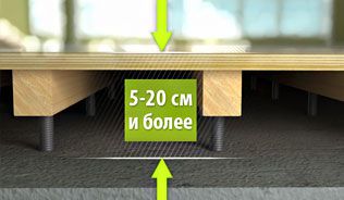

Я бы в такой ситуации восстановил деревянные полы на лагах в прежний уровень. При желании можно купить регулируемые лаги: lagi1.jpg
