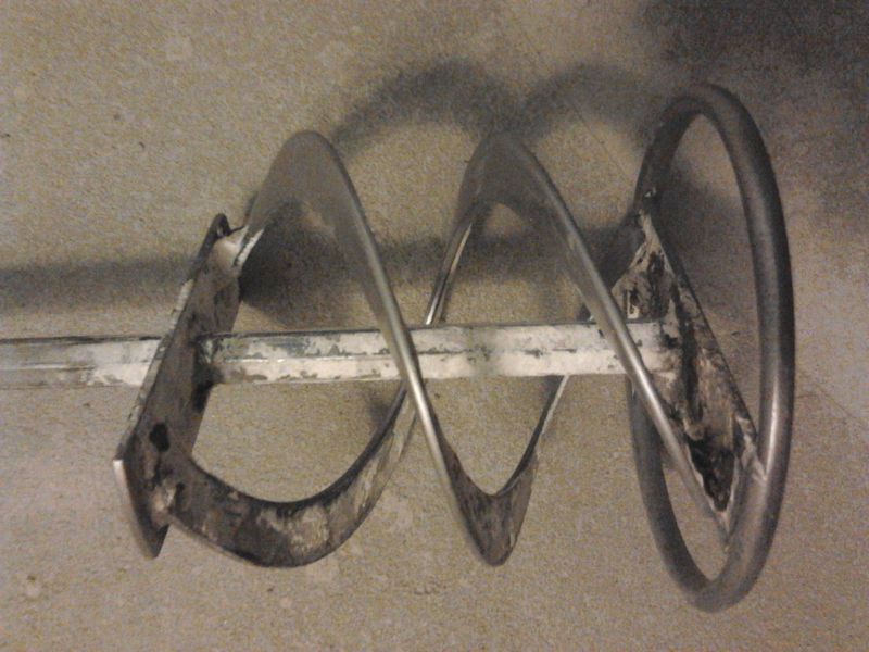

Пузыри не по всей поверхности,а в некоторых местах куча.Наверно это не связано с грунтом.Все же феидал неплохо вмазывается и слой от него приличный,наверно лучше чем от СТ17.Может в миксере засада? 632b6f360790de4646b8ba3641a86a60bca28414
Скорее не в миксере,а комкование на примыкании дна и стенках корыта или ведра,я прохожусь мастерком дополнительно по этим местам и сразу и при повторном перемешивание,иначе сгустки при выливании...
в мешалке дело, такой шнек много воздуха в смесь вовлекает
для наливных идёт не шнековая а просто из прутков сделана, она болтает а не поднимает смесь со дна
