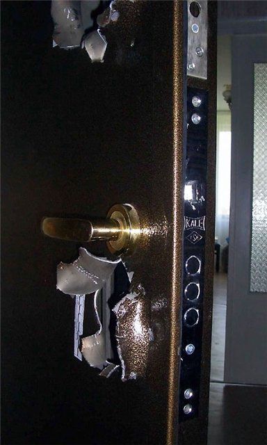

Китайские двери, например, которые в розницу продаются по 12-20 тысяч рублей, тоже могут иметь наружный лист в 2 мм и как правило имеют многоточечную систему запирания (вертикальный привод и девиаторы). Но назвать их взломостойкими - тяжело, некоторые даже боятся называть их металлическими - внутри-то картон и дерево, металлические рёбра жёсткости отсутствуют.
Наличие наружнего листа толщиной в два мм вообще мало чем приближает полотно к "сейфовым" параметрам.
Разрыв двух миллиметров и последующее потрашение замков - распространённая практика взломщиков. На следующей фотографии стандартный "клин", качество и взломостойкость в разы выше китайских, но замочных карманов нет:
Многие из современных российских производителей металлических дверей защищают замки, "укладывая" их в карман или устанавливая в полотне двери дополнительные защитные вставки между наружним листом и замком.
