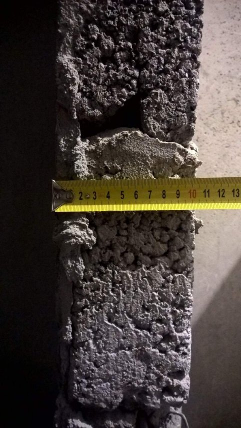

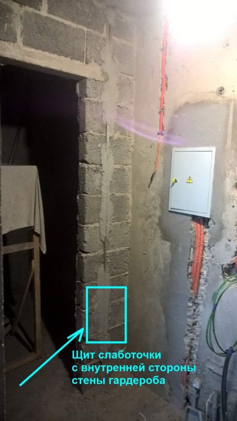

посоветуйте, пожалуйста щит под слаботочку для моего случая. интересует встраиваемый. стенка тонкая, см.фото. как мне это видится - активного оборудования в щите скорее всего не будет, хотя блок сигнализации вряд ли же в него войдет? вместе со считывателем ключа-таблетки. если войдет, то можно внутри щита разместить. если не войдет, то выше на стене размещу.

на фото стена и схема того, что будет заходить в щит. это кабели сигнализации, два кабеля ТВ-антенны и один кабель LAN. роутер будет отдельно в другой комнате.

а вот по габаритным размерам вопрос, см фото, влезет ли в стену Щит на 36 модулей? по ширине щит 300 мм, а стена 400 мм, с учетом того что с краю дверного проема еще элементы двери будут, вроде-бы в самый впритык умещается. а вот по глубине погружения в стену? правильно ли я читаю чертеж? в стену погружается на 67 мм, а остальные 74,5 мм выступают из стены? или-же место разъема корпуса находится не по границе стены? а утоплено в нее, и глубина погружения в стену (67 + 74,5) мм?

Снизу, не видно цифру , левее 74,5 -  "высота" основания корпуса, 74,5-накладная часть с крышкой. Как по мне, в вырезанную нишу глубиной до 70мм можно его воткнуть, замазывать не надо)), только хватит ли оставшейся толщины стены для надежного крепления.
