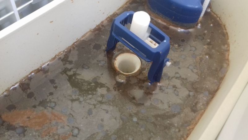

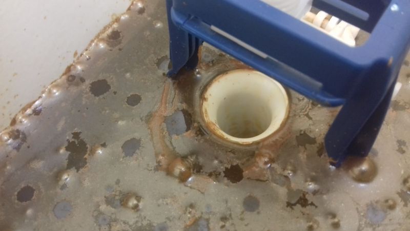

Всё ничего, но качество воды в водопроводе далеко от удовлетворительного.

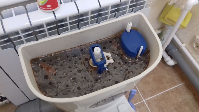

Вот так выглядят стенки бачка унитаза изнутри, после двух месяцев эксплуатации.

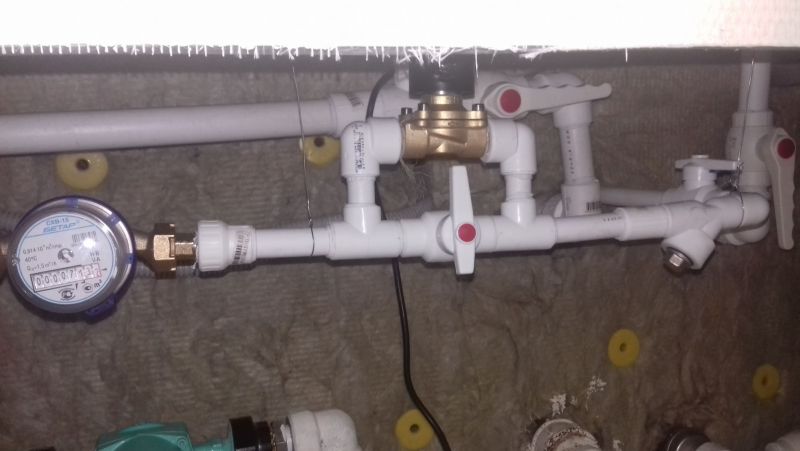

Времени у дежурного хватает на многое. Что можно было сделать по благоустройству и в плане наведения порядка, я сделал и делаю, порядок я люблю, но вот постоянно чистить унитаз мне как-то не по душе. Вот я и решил освободить себя от такой перспективы, поэтому и установил то, что называется, установил,
post-103315-0-21608700-1478598178_thumb.jpg post-103315-0-47732100-1478598332_thumb.jpg
то, которое в том числе, предупредит потоп. Но сначала провёл наглядный эксперимент, вернее наблюдение, которым и хочу поделиться.

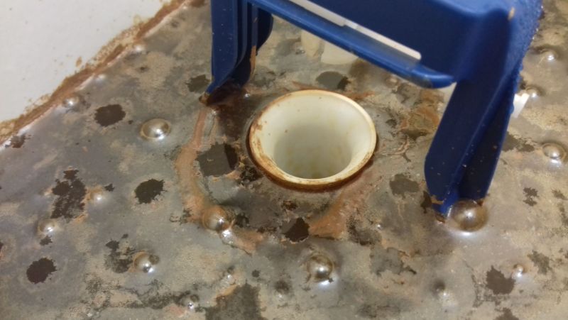

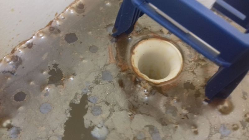

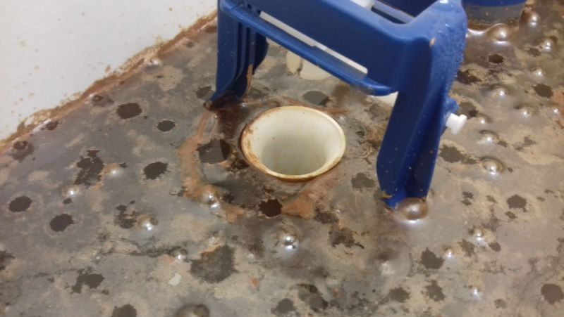

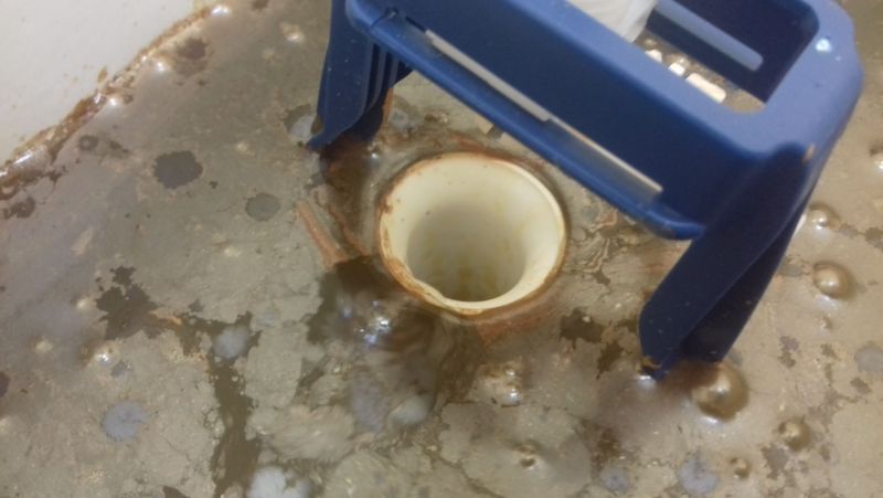

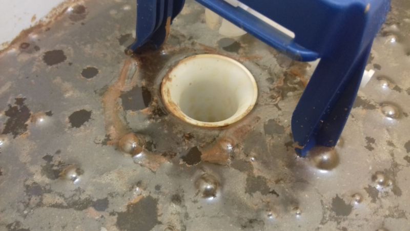

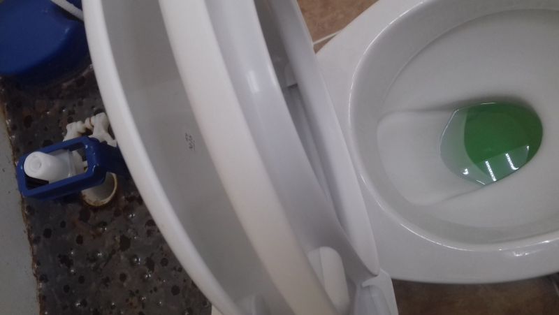

Наблюдение заключалось в следующем. Вода в санузел при обычной схеме подаётся напрямую, то есть давление со стороны системы, на клапан смывного бачка унитаза, присутствует постоянно, это обычная схема. Первым делом слил воду с бачка, после чего, как и положено, произошло его заполнение до определённого уровня, клапан унитаза перекрыл подачу воды, вернее должен был перекрыть. Но так как качество воды в водопроводе оставляет желать лучшего, эксперимент показал вот что. Для наглядности, с определённой периодичностью, в течение некоторого времени, производил фотофиксацию уровня воды в бачке.
post-103315-0-14121900-1478598504_thumb.jpg post-103315-0-85530500-1478598608_thumb.jpg post-103315-0-95499800-1478598687_thumb.jpg post-103315-0-63702300-1478598751_thumb.jpg post-103315-0-02306300-1478599345_thumb.jpg
По снимкам видно, что уровень воды в бачке постепенно увеличивался. На следующих фото видно, что уровень воды достиг своего возможного предельного значения и вода начала переливаться в унитаз, через специальное отверстие,
post-103315-0-57439400-1478598896_thumb.jpg post-103315-0-69827900-1478599018_thumb.jpg post-103315-0-40530600-1478599065_thumb.jpg

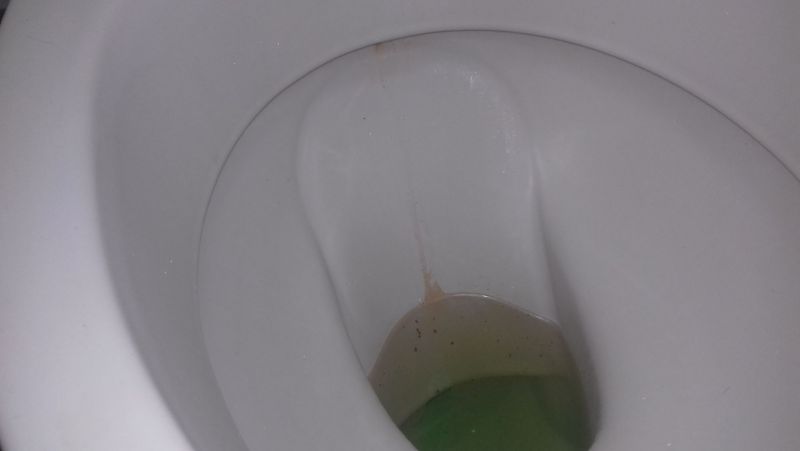

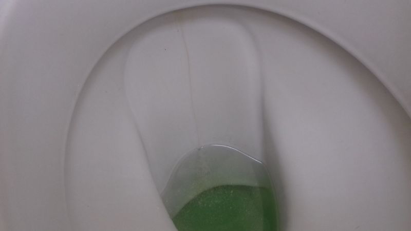

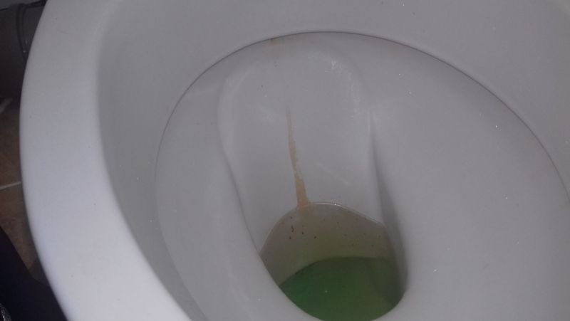

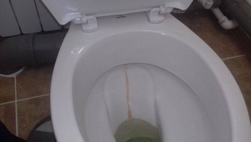

а на его внутренней стенке стала вырисовываться полоска из налёта ржавчины.
post-103315-0-06539800-1478599123_thumb.jpg post-103315-0-25849200-1478599162_thumb.jpg post-103315-0-47492400-1478599201_thumb.jpg post-103315-0-13766600-1478599262_thumb.jpg
Вот в принципе и всё наблюдение.
За время наблюдения, уровень воды в унитазе прибыл примерно на 2,0 см, это видно по фотографиям. Площадь «зеркала» воды в бачке 30,0 х 10,0 см, можно рассчитать, сколько воды поступило в бак за два часа, именно через этот промежуток времени начался слив воды в канализацию:
0,3х0,1х0,02=0,0006 м3 за два часа.
Так же легко рассчитать, сколько воды утечёт за сутки и за год:
 0,0006х12=0,0072 м3 за сутки, 0,0072х365=2,63 м3 за год, это по минимуму, так как дальше будет только хуже, если не производить периодические ремонты. Мало это или много конечно вопрос, но это только один горшок. Кстати, постоянная разборка-сборка клапана и его чистка, тоже  ни к чему хорошему не приведёт.
В который раз повторюсь, что данная система, помимо экономии воды, позволит сэкономить чистящие средства, используемые на очистку фаянса, а также снизит количество сброса неочищенных стоков в канализацию. Всё это позволяет получить положительный экологический эффект, а также уменьшить финансовые затраты, сэкономить личное время и освободить себя от нежелательной работы. Кроме этого, работа данной системы увеличит безаварийный рабочий ресурс внутренней системы водоснабжения и поможет предупредить потоп, со всеми его вытекающими обстоятельствами. Вобщем как-то так...
Привет, Батон. :hi:    А чо, молодца! Только не молодца, что опять впаял клапан намертво :clip: , если чо вдруг с ним случиться придется трубы резать.
Привет, Паша! Да помню я все замечания. Этому пуско-регулирующему блоку около трёх лет, один из первых собирал, жалко было разбирать, деньги-то потрачены. Уверен, что и так будет всё "зер гут". Заметь, не сойдёт и так, а дёшево и сердито. А если, что и произойдёт, то уличный клозет не разобрали, ещё стоит, кой какое время можно будет им по пользоваться, :)  да и на устранение неисправности времени не слишком много уйдёт, система-то проста до нельзя. B)

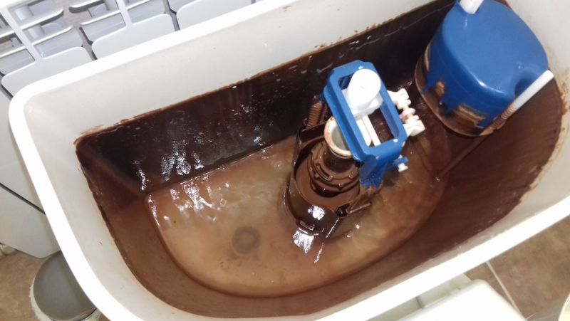

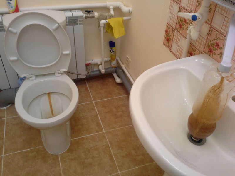

вот, что стало с унитазом,   это всего лишь за сутки. для того чтобы водопровод не перехватило морозом, при наружной температуре -30 и ниже, вынужден краны на байпасе и в санузле держать в приоткрытом положении, воду пускаю тонкой струйкой. А вот на бачок унитаза, на ночь кран перекрываю, но вчера забыл.
Это ты бутылку приспособил, чтоб раковину не чистить :)?
Паша, тут ещё не так извернёшься, лишь бы только меньше мыть и чистить.
Не, ну чо. лайфхак. Еще одно применение пластиковой бутылки :) Я бы там один бродил, по твоей орбитальной станции, тоже бы всякой ерундой занимался от скуки.

Вижу электромагнитный клапан, на такой воде он долго не протянет. Гидролок, да и другие приличные производители систем защиты используют шаровый кран с электроприводом.
А так все верно.
