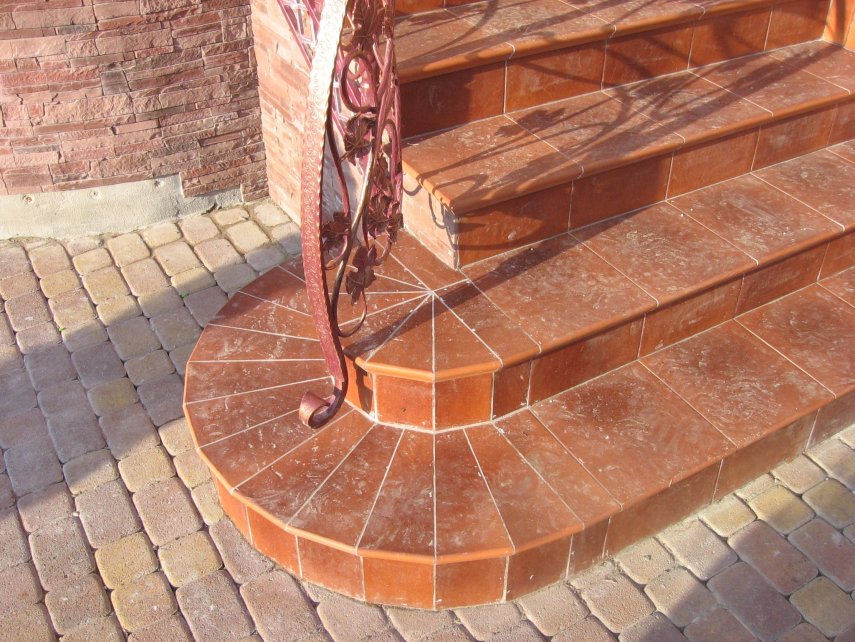

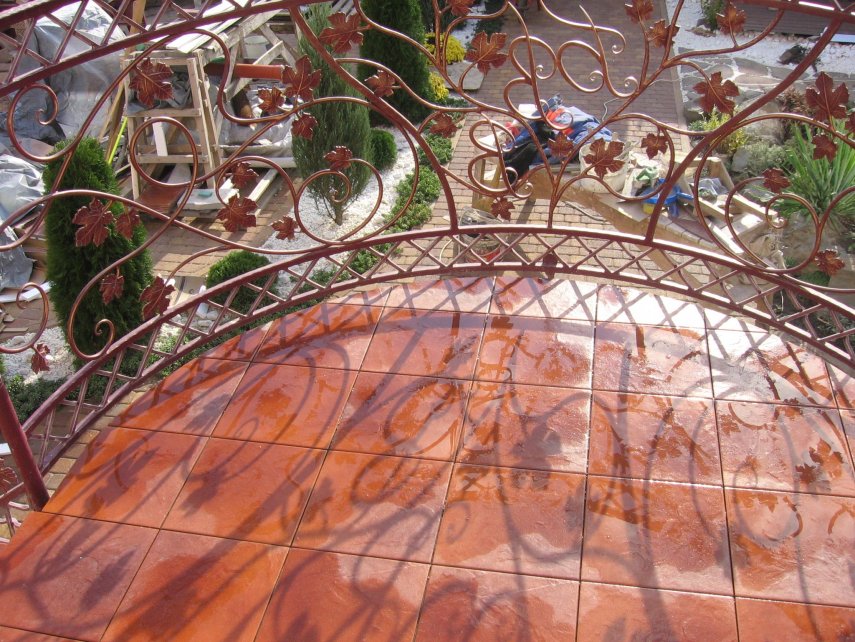

Нижняя горизонтальная площадка. Нужно обрезать плитку, уложенную с заданным швом, по дуге с определённым радиусом. Разумеется, с соблюдением симметрии резаных элементов. Резаный торец плитки на виду, не должен иметь видимых следов обработки. Повторюсь - плитка клинкерная, очень крепкая, обрабатывается тяжело. Как раз для гидроабразива задача. Как это решается в вашей мастерской? Как сформулировать задание? Сами на стенде раскладываете плитку и отрисовываете линию реза? Или заказчик для каждого элемента отдельный шаблон должен предоставить?
В данном случае задача решалась так. Клеил плитку с некоторым запасом по габаритам. После схватывания клея по фанерному шаблону отрисовал линию реза. Сначала грубо обрезал болгаркой с обычным алмазным кругом. Затем алмазными чашками разной зернистости довёл торец плитки до нужной кондиции. По времени это заняло гораздо меньше, чем экспедиция в соседний город в мастерскую, аналогичную вашей. В нашем городке такой услуги нет.
Дальше хуже... :)
Всё то же, что и выше описывал. Только шаблонная дуга тут никак не получается. Вся подгонка и подрезка непосредственно по месту. Необходимо вписаться в габариты между бетонным основанием лестницы ( которое очень далеко от идеала) и металлическим ограждением (к слову, весьма добротно исполненным, и по геометрии, и вообще в целом). По месту плитку не обрезать - не позволяет ограждение. На стенде по шаблону радиусную дугу не отрисовать - не вписываемся в габариты. Пришлось поэтапно, каждый ряд отдельно , по лекалам отрисовывать, чтоб создать видимость дуги и сохранить симметрию, обрезать, обрабатывать по отдельности каждый элемент, клеить. На следующий день то же самое с другим рядом. Три ряда - три дня. Сколько бы времени я на экспедиции в мастерскую потратил бы, если б решил заказать гидроабразивную резку?
Что сказать-то хотел. Да показать, что почти любую подрезку плитки можно решить на месте штатными средствами, без аутсортинга или субподряда :) . Гидроабразивная резка для каких-то уникальных задач, не для массовки.

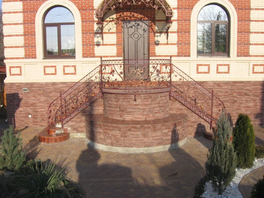

Люди подрываются и едут. Везут и плитку и любой другой материал. Бывает даже приезжают разрезать одну плитку по диагонали или просто на плинтус, так как плиткорез оставляет сколы. Вот выполняли точно такой же заказ - крыльцо. Почему то не дает форум загрузить еще фото

На фото у вас уникальная, штучная работа. Плиткорезом и болгаркой такое не одолеть. Даже если плинтуса плиточные нарезать к вам обращаются, кто ж против?
При укладке полов в большинстве случаев точная аккуратная подрезка плитки не требуется, можно грубо болгаркой обгрызть, всё-равно резаный край под плинтус прячется.  А к плинтусам из плитки другие требования. Если есть возможность привезти в цех пачку плитки, заказать нарезку на 6-сантиметровые полоски, на следующий день забрать готовое, то почему бы не воспользоваться такой услугой? Зато не приходится тащить на объект 30-килограммовую бандуру, думать, где бы её разместить, чтобы не забрызгать грязной водой окружающий интерьер.
