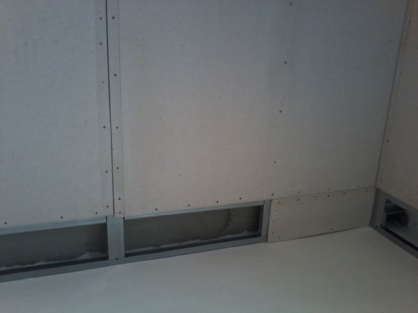

Спасибо за ответ.если все равно штукатуркой проходить ,то уже понял что разницы в цветовой палитре не будет.следующий вопрос внутренний уголpost-104327-0-52792800-1457695878_thumb.jpg
Его обязательно штробить для прокладки уголка пластикового при условии окрашивания стен?и еще в магазине посоветовали ceresit ct95,её говорят нужно наносить и не шкурить :huh: это норм?
Вот это не понятно. Зачем пластиковый уголок во внутреннем углу?
Да да,согласен,уголок в руках был :D .я имел ввиду стык листов чтоб армировать лентой?штробить пробовал наружный угол стамеской для установки уголка и с внутренним также нужно?есть может способ проще?
Чтобы не стачивать внешний угол, его было бы хорошо собрать из листов с утоненными кромками - в них и крылья уголка топятся, и сам гипс там субъективно покрепче, поплотнее что ли. Но раз собрали так - нестрашно.
Внутренний угол я бы тоже не стал стачивать. Лента и без того тонюсенькая, а сточив что-то вы снимете как минимум лицевой слой армирующего картона и оставите все висеть на хрупком гипсе. Короче, в топку эту затею.
На фотке ГВЛ. Вобщем то чтобы не страдать фасками прям на стене, фаски выбираются заранее пока лист еще не прикручен, лежит на полу. Внутренний угол на ГВЛ обычно строгается под 45*(примерно) и забивается Фугеном или Унифлотом. Бумажная лента больше для ГКЛ. Но в принципе ни чего страшного если ленту налепить поверх листа, просто будет маленькое утолщение. Имхо, я бы, под покраску, затянул весь ГВЛ холстом или хотя бы швы.
Холст в живую ни разу не видел,если армирующей лентой пройтись без снятия фаски наверно переход будет дикий?факсу сразу не снял т.к. листы не встык идут,тот что без шурупов по краю заходит глубже.
Ребят киньте пожалуйста ссылку на видео по именно армирование внутреннего угла.недорогую.если сделать прорез в углу под 45 градусов то фаска получится очень узкой и армирующая сетка попросту шире протеза.как вы это делаете? Смотрел видео от Сано как он шпателем выводит внутренний угол,тут тоже не понимаю ведь можно прорвать армировку. И еще.планирую потолок опустить,поэтому верх не застилал гвл.post-104327-0-04978100-1457751077_thumb.jpgфото к верх ногаии получилось .теперь думаю мне пн профиль для потолка крепить над листами гвл или же застелить пустоты и прокрутить по через гвл? И по углу еще вопоос лента серпянка 65 плотность пойдет для армирования или другое посоветуете?
У меня там спец лента бумажная приклеена на фюген и сплошным слоем листы перетянуты и как видно ничего я там не порвал
Интересные конечно ноу хау для меня,но решил тупо прорезать гвл обычным канцелярским ножом,кстати намного быстрее и удобнее стамески,дело в том что у меня т-образное соединение листов и заранее фаску сделать не вариант.еще одна заметка,заволялся дома фуген и я им начал мазать,застывает падал минут за 5-7,оказался просрочен,купил Новый фуген и дело пошло :)
