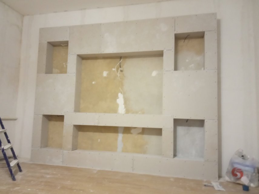

А мне эта технология для такой конструкции тоже подойдёт? Под финишную ничего клеить не надо?
Хочу примерно вот так сделать.
