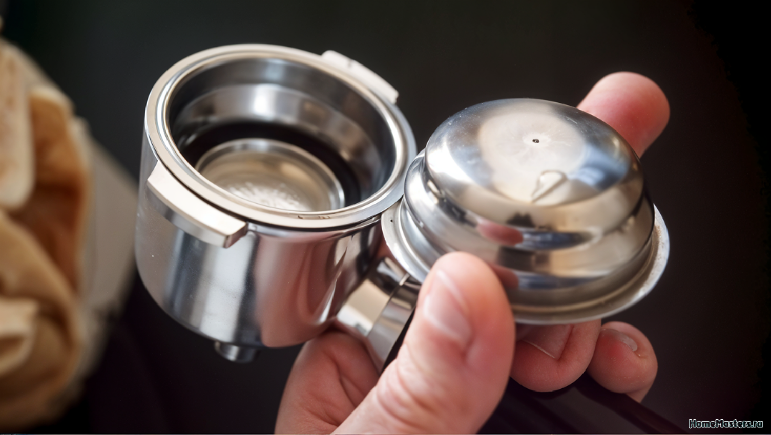

Ошибка 4. Неправильно выбирать корзину и не учитывать дозировку
В комплекте к кофеваркам обычно идут две корзины — под одну и две порции. Но многие используют их произвольно, не задумываясь о том, сколько кофе в них должно быть.
Если в корзине для двойной порции окажется лишь 7 граммов — вода пройдёт сквозь неё слишком быстро, не успев извлечь вкус.
Ещё есть корзины с так называемым улучшайзером — встроенным диском с маленьким отверстием. Они немного упрощают жизнь новичкам, сглаживая ошибки в трамбовке и помоле. Но и вкус получается более плоским.
Совет мастера: всегда дозируйте кофе в соответствии с объемом корзины. Одинарная — 7–9 г, двойная — 14–18 г. Используйте весы.

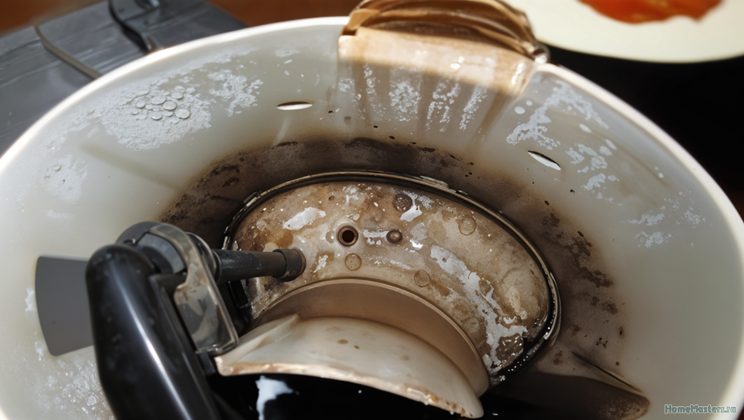

Кейс мастера
Один клиент пожаловался: напиток стал кислым, crema исчезла, хотя кофе свежий. При разборке выяснилось:
  • сетка в группе забита маслами;
  • капучинатор не промывали несколько недель;
  • бойлер в накипи.
После чистки всё вернулось на место: вкус раскрылся, пена появилась, давление стабилизировалось. Это лишний раз доказывает — уход важен не меньше, чем качественные зёрна.
