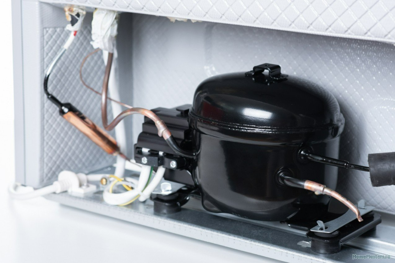

Не запускается компрессор
Компрессор — сердце холодильника. Если он не стартует, техника превращается в пустой ящик. Причины могут быть разными: от сгоревшей обмотки до клина поршня.
Признаки:
  • Свет в камере есть, но компрессор молчит;
  • Щелчок слышен, но работы нет;
  • Мотор греется, а трубки — холодные.
Диагностика: снимаю реле, подключаю напрямую. Мультиметром прозваниваю обмотки. Если «обрыв» — меняю компрессор, ставлю БСЗ, чтобы не мучиться с адаптацией.
