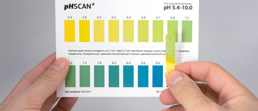

polzovatel_izmeryaet_zhestkost_vody_test-poloskoi.thumb.png.98e5be2283b67aa48b620967e75a6fac.png

Главный источник неприятностей кроется именно здесь. Все современные модели имеют встроенный ионообменник — хитрое приспособление для снижения жесткости воды. Чтобы оно функционировало корректно, нужна специальная соль, а ее дозировка зависит от минерализации воды в вашей местности.
Мастер рекомендует: Забудьте про стандартные заводские установки! Производители обычно программируют технику на усредненные показатели (10-15°dH), тогда как в российских реалиях цифры достигают 20-25°dH. Измерьте параметры воды специальными индикаторами и откорректируйте настройки под реальные значения.

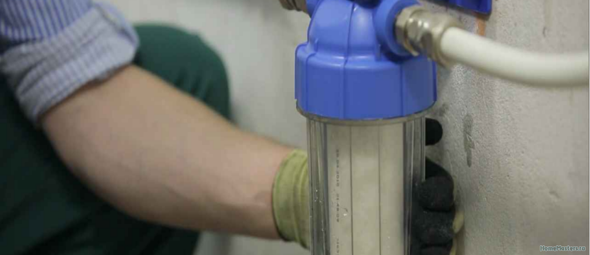

Засорение фильтрующих элементов
Постепенно внутри фильтров накапливаются пищевые частицы, жировые отложения и известь. Загрязненные фильтры препятствуют нормальной циркуляции, а известковые наросты на распылителях ослабляют струи воды. Итог — моющее средство оставляет на поверхностях белесые следы.
График обслуживания и чистки:
  • Фильтры грубой очистки — еженедельно.
  • Фильтры тонкой очистки — ежемесячно.
  • Распылители — каждые 8-12 недель.
  • Полная декальцинация — дважды в год.

master_menyaet_vodoprovodnye_filtry_kotorye_stoyat_pered_PM.thumb.png.510f4316ad7e5ea4ef4b93a7f44cd640.png

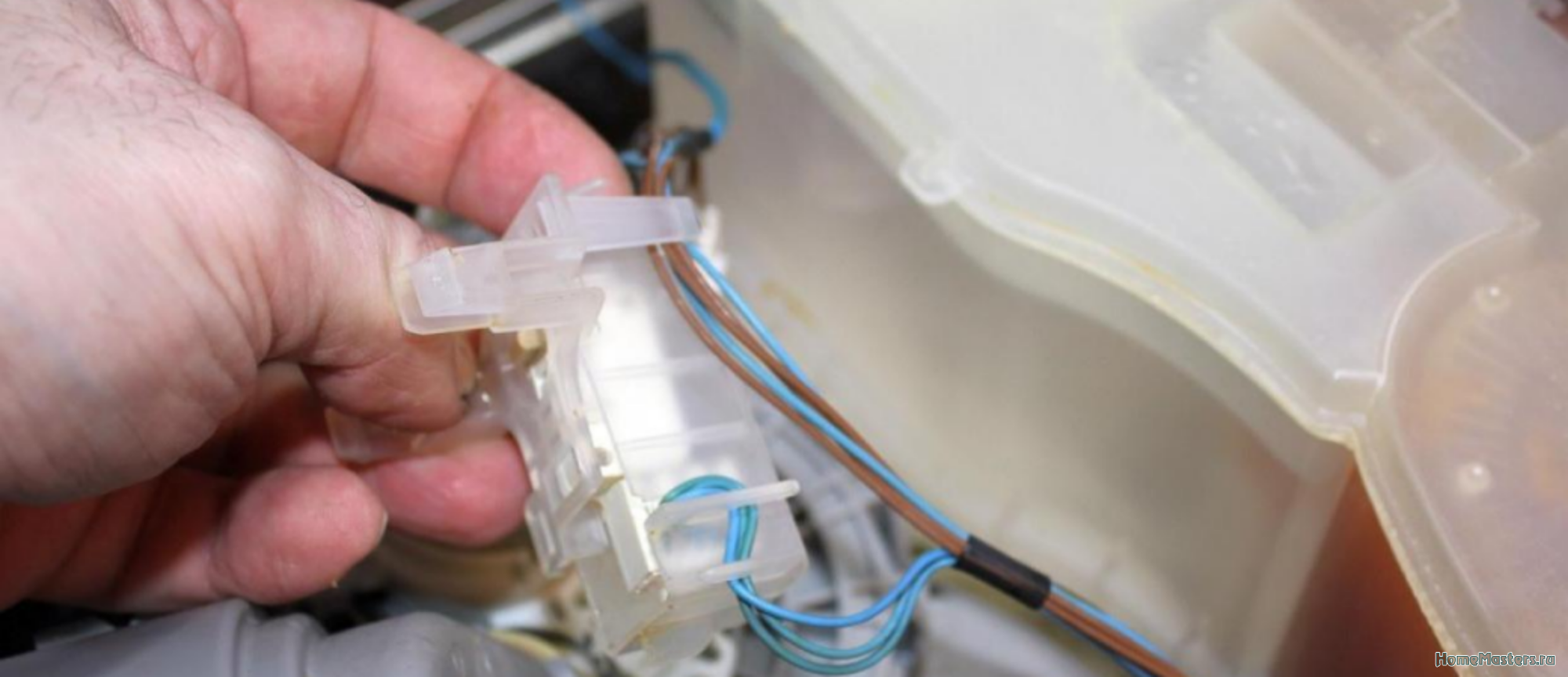

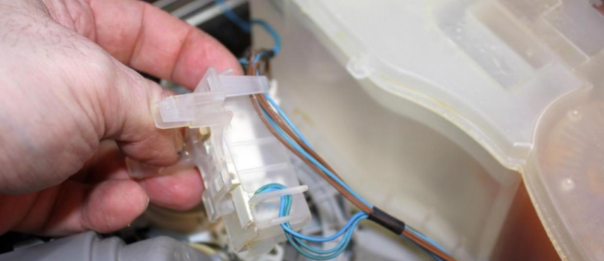

Выход из строя сенсора жесткости
Дорогие модели (Miele, топовые линейки Bosch, Siemens) оснащены автоматическими анализаторами жесткости. Поломка датчиков нарушает правильное дозирование соли.
Симптомы неполадки:
  • Резкое появление налета без изменения параметров.
  • Непредсказуемый расход соли.
  • Нестабильное качество очистки.
Мастер рекомендует: Когда машине исполнилось 5+ лет и появился налет, при этом настройки выставлены корректно — вероятно, требуется обновить ионообменную смолу. Процедура недорогая и возвращает первозданную эффективность технике.
Дефект клапана солевой подачи
Электромагнитный механизм регулирует поступление соли в ионообменник. Его неисправность вызывает либо утечку концентрата в камеру, либо блокировку процесса регенерации.

master_menyaet_datchik_zhestkosti_vody_v_posudomoike.thumb.png.a1608cfbe4962f1b82e965499356e630.png
