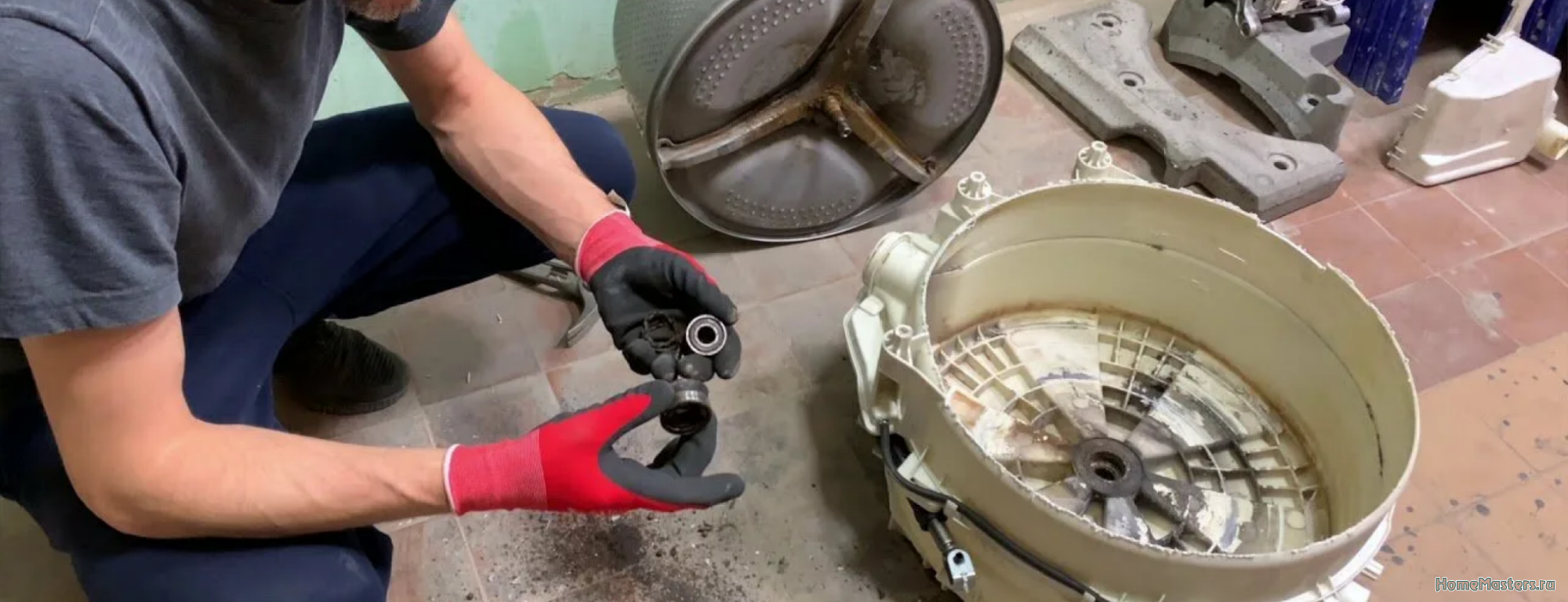

Будни мастера: реальный случай с машинкой Samsung
Один из клиентов заметил, что после стирки на полу всегда остаётся вода. В начале — пара капель, потом всё больше. Появился неприятный гул. Мастер сервиса «Мастер Рядом» провёл диагностику и сразу понял: подшипники разрушены. Вода проникала внутрь, вымывала смазку, механизм начал рассыпаться. После полной замены узла машинка снова работала как новая — и никакой воды на полу.
