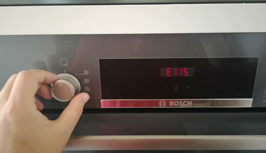

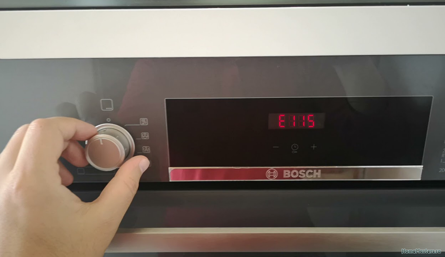

Когда звуки — часть нормальной работы
Если духовка начала подавать сигналы, не спешите искать поломку. В большинстве случаев это встроенные уведомления.
1. Сработал таймер приготовления.  Классический сценарий — истекло заданное время. Писк в этом случае всего лишь напоминание. После нажатия кнопки «Отмена» или сброса таймера всё возвращается в норму.
2. Разогрев завершён.  Некоторые модели, например Electrolux EOB6430BOX или Samsung NV7B6685, предупреждают коротким сигналом, что температура достигнута. Это знак, что можно ставить блюдо, не открывая дверцу преждевременно.
3. Программа выпечки окончена.  Звуковой сигнал в конце цикла — обычное напоминание, что пора проверить результат и выключить нагрев.
4. Проблема с дверцей.  Если дверца закрыта неплотно, духовка не начинает нагрев и подает серию коротких звуков.
Случай из практики. Владелец Siemens HB578ABS0R после разборки для чистки установил дверцу под углом. Микровыключатель не сработал, духовка пищала и не включалась. При осмотре выяснилось: фиксатор защёлки сместился. После регулировки петли всё пришло в норму.
Совет инженера: после снятия дверцы убедитесь, что петли встали ровно, а защёлка срабатывает  без усилия. Перекос может заблокировать датчик.
5. Активирован режим блокировки. Функция защиты от детей или случайных нажатий сопровождается коротким звуком при попытке изменить параметры. Снять блокировку можно в меню или удержанием кнопки с символом замка.
6. Перегрев камеры.  Если духовой шкаф нагрелся выше нормы, сработает защита. В этом случае может появиться ошибка (например, E305 или Er2) и звуковое уведомление. Нужно выключить духовку и дождаться полного остывания.
7. Скачки напряжения.  При перебоях питания внутренняя электроника может зависнуть. Короткое отключение от сети на 10–15 минут часто решает проблему.
8. Сенсорная панель загрязнена.  Капли воды или следы жира иногда воспринимаются как ложные касания. Протрите панель мягкой салфеткой, избегая спиртовых средств — они могут повредить покрытие.

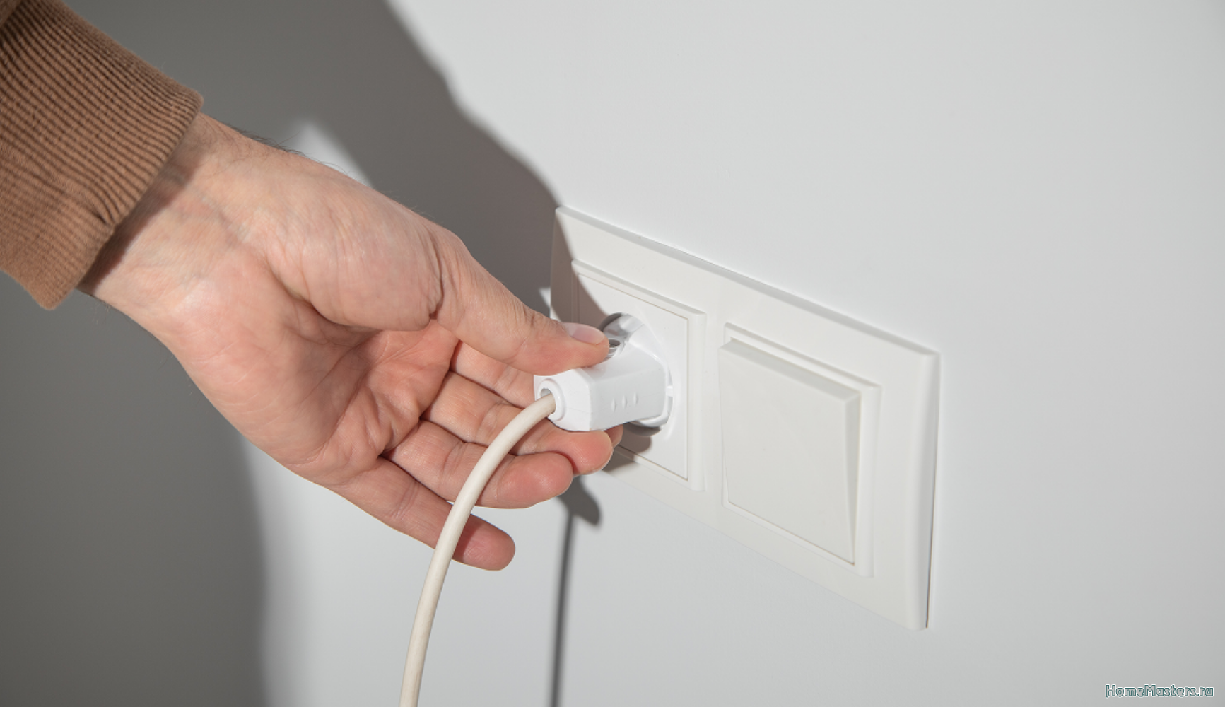

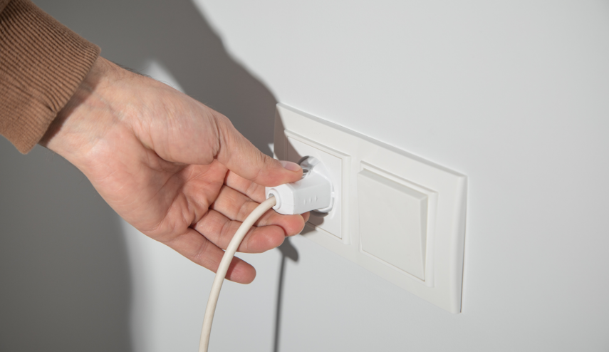

Что делать, если духовка пищит без перерыва
Прежде чем паниковать, выполните простую последовательность:
  1. Нажмите «Сброс» или «Отмена», чтобы остановить активный режим.
  2. Проверьте дверцу и защелку. Даже небольшой перекос может вызвать сигнал.
  3. Отключите духовку от сети на 10 минут, чтобы перезапустить систему.
  4. Убедитесь, что панель не заблокирована.
Очистите таймеры и программы — возможно, включен отложенный старт.
Если после этого сигнал не исчезает — стоит проверить технику глубже.
