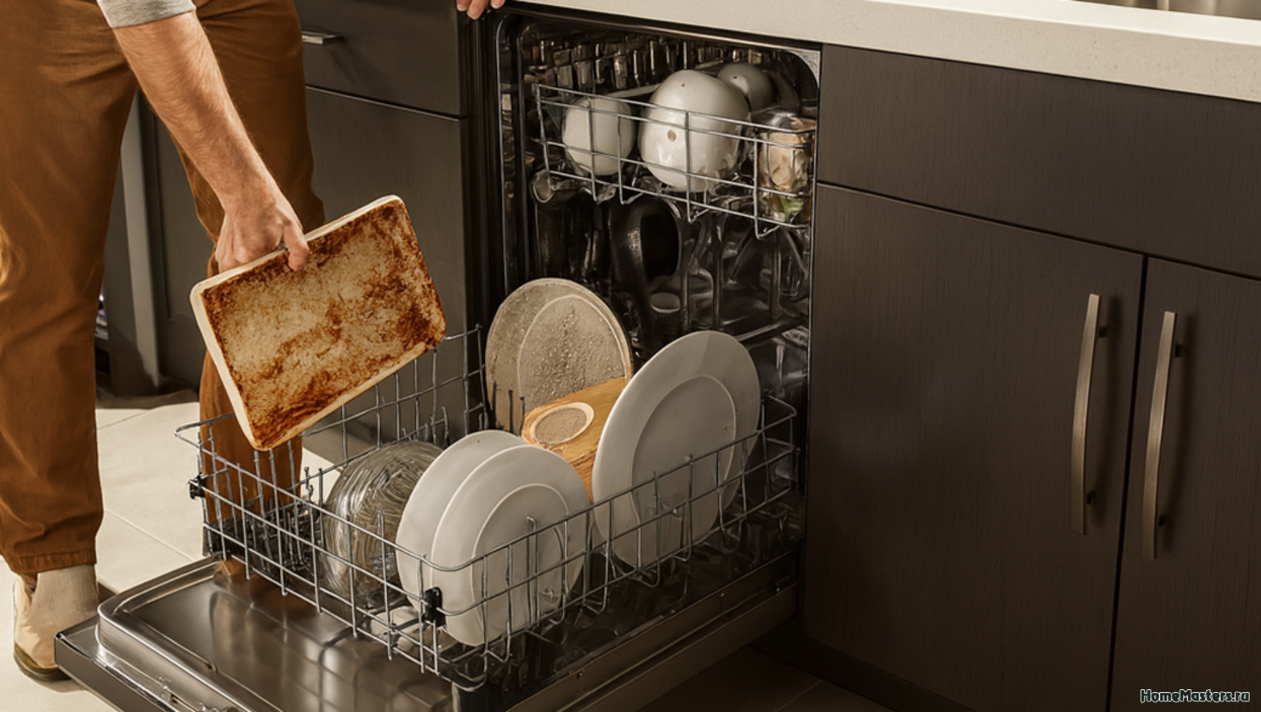

Искусство правильной загрузки: где кроется дьявол
Каждая вторая жалоба на плохое качество мытья связана с банальной перегрузкой камеры. Владельцы стремятся впихнуть максимум предметов, хаотично нагромождают их внутри посудомойки. Не стоит удивляться, что посуда не отмывается — водяные струи должны свободно циркулировать, омывая каждую поверхность, а при такой загрузке это невозможно.
Мастер рекомендует: Располагайте предметы с промежутками минимум в пару сантиметров. Глубокие емкости всегда ставьте вверх дном — так грязная жижа не будет в них застаиваться. Столовые приборы раскладывайте вперемешку: ложка-вилка-ложка-нож. Такое чередование обеспечивает равномерное промывание каждого предмета. И помните про безопасность — острые ножи укладывайте режущей частью книзу.
Крупные сковороды и противни размещайте по краям нижней корзины. Центральное пространство оставьте для тарелок средних размеров — именно туда направлен основной поток воды. Хрупкие бокалы фиксируйте в специальных держателях верхней корзины, иначе вибрация превратит их в груду осколков.

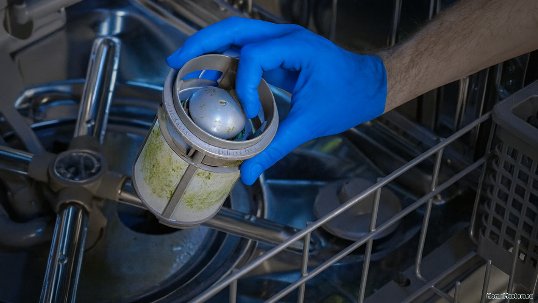

Скрытые враги чистоты: фильтры и распылители
Система очистки воды в машине напоминает многоступенчатый барьер. Первый рубеж обороны — фильтр грубой очистки, расположенный в нижней части камеры. Когда он забивается жиром и остатками еды, начинается настоящий кошмар. Загрязненная вода циркулирует по кругу, оставляя на тарелках жирную пленку и кусочки вчерашнего ужина.
Распылительные коромысла — второй важный элемент. Их крошечные отверстия (всего пара миллиметров в диаметре) легко блокируются рисинками, семечками, волокнами мяса. Результат предсказуем: часть камеры остается без водяного душа, посуда в этих зонах остается практически нетронутой.
Что советует мастер: При интенсивной эксплуатации промывайте фильтр каждые 4-5 дней. Снимите его, удалите видимые загрязнения, промойте горячей водой с обезжиривающим средством. Коромысла обслуживайте ежемесячно — демонтируйте, прополощите под краном, а забитые дырочки прочистите обычной зубочисткой.

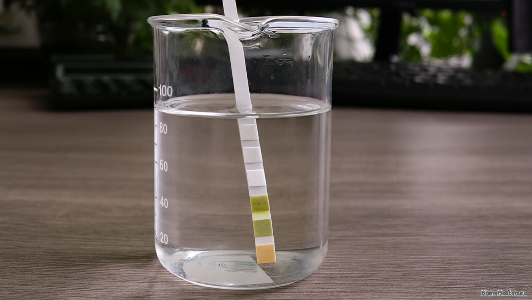

Жесткая вода: невидимый разрушитель
Повышенная минерализация воды — бич большинства российских регионов. Растворенные соли кальция и магния оседают везде: на нагревателях, в форсунках, на стенках шлангов. Постепенно машина обрастает известковой броней, которая душит ее изнутри.
Встроенный ионообменник борется с жесткостью, но его смола требует периодической регенерации солью. Игнорирование этого требования приводит к катастрофе — смола истощается, защита сходит на нет, накипь начинает свое разрушительное воздействие.
Мастер рекомендует: Определите жесткость вашей воды тест-полосками и выставьте соответствующее значение в настройках машины. При показателях выше 10°dH соль необходима даже с таблетками «все-в-одном». Килограмма хватает примерно на 25-30 циклов при средней жесткости.

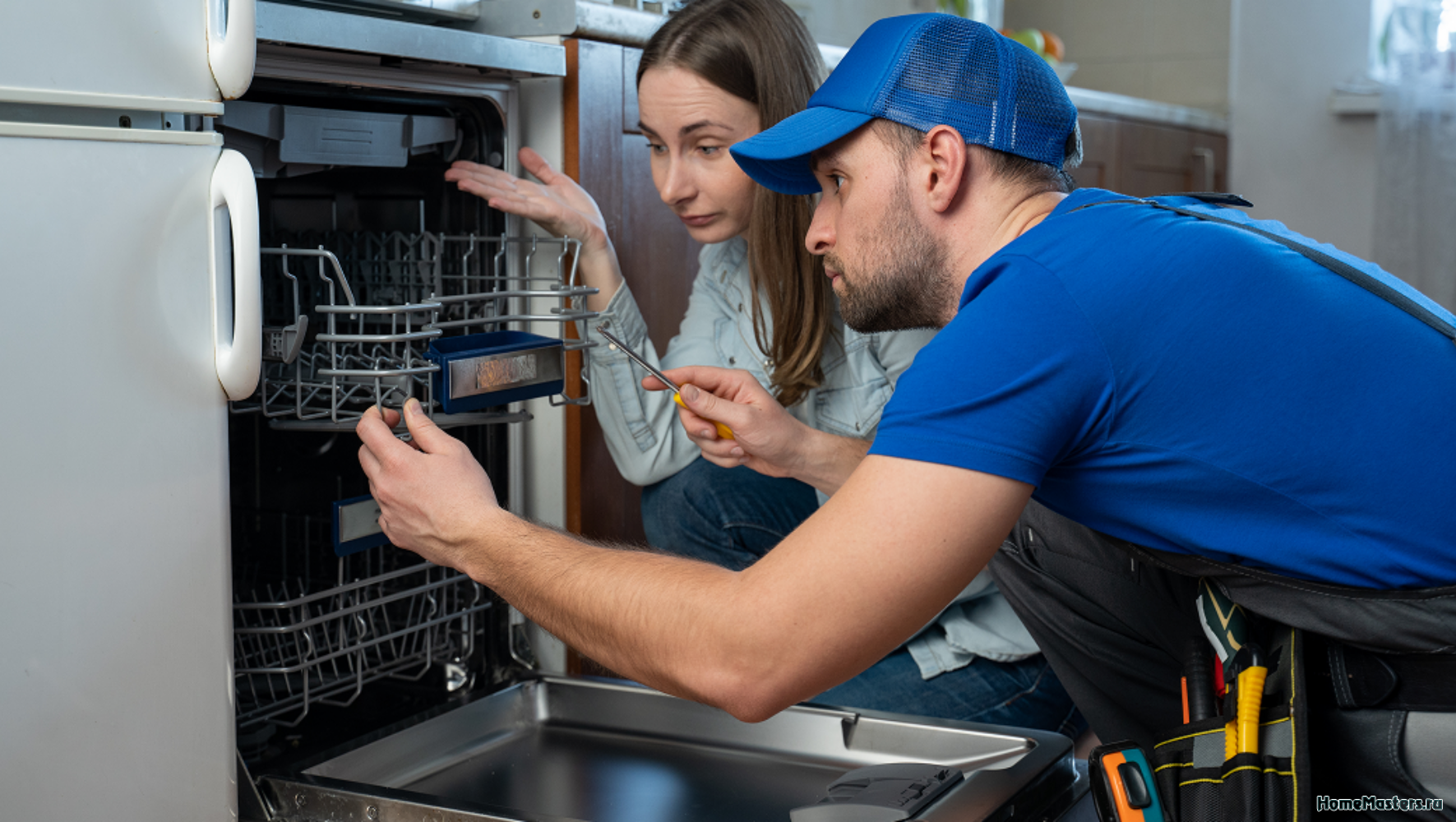

Когда техника дает сбой: распространенные поломки
Нагревательный элемент выходит из строя первым. Обросший сантиметровым слоем накипи, он перегревается и перегорает. Симптомы очевидны: посуда остается холодной, жир не растворяется, на тарелках застывшие потеки.
Температурный датчик — мозг системы нагрева. Его отказ приводит к тому, что вода либо не греется вовсе, либо закипает, приваривая остатки пищи намертво к посуде.
Резиновые уплотнители со временем дубеют и трескаются. Через микрощели уходит драгоценное тепло и давление, эффективность мойки падает. Машина работает вхолостую, расходуя электричество и воду впустую.
