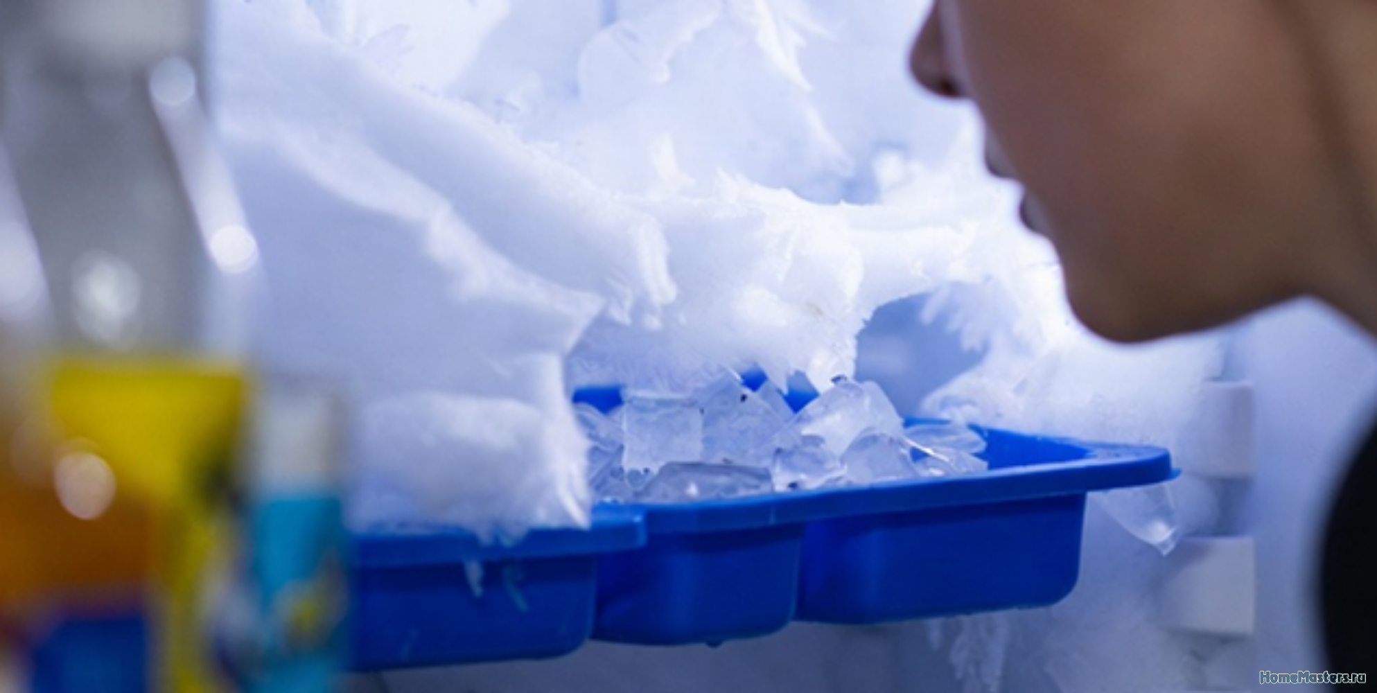

Неисправность системы No Frost
В большинстве современных моделей Beko используется система No Frost. Она распределяет холод по камерам при помощи вентилятора.
Если испаритель покрывается льдом или вентилятор перестает работать, холодный воздух перестаёт циркулировать. В результате холодильная камера становится тёплой, а морозилка работает слабее.
Иногда слышен треск льда или шум вентилятора. После полной разморозки холодильник может временно работать нормально, но затем проблема возвращается.

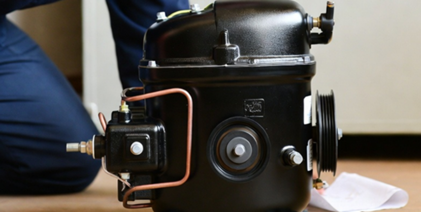

Износ компрессора
Если компрессор начинает терять производительность, холодильник постепенно перестаёт набирать холод. Иногда слышны щелчки при запуске или сильный нагрев корпуса.
В таких случаях проводится проверка пускозащитного реле и обмоток компрессора. При серьезном износе требуется замена узла.
