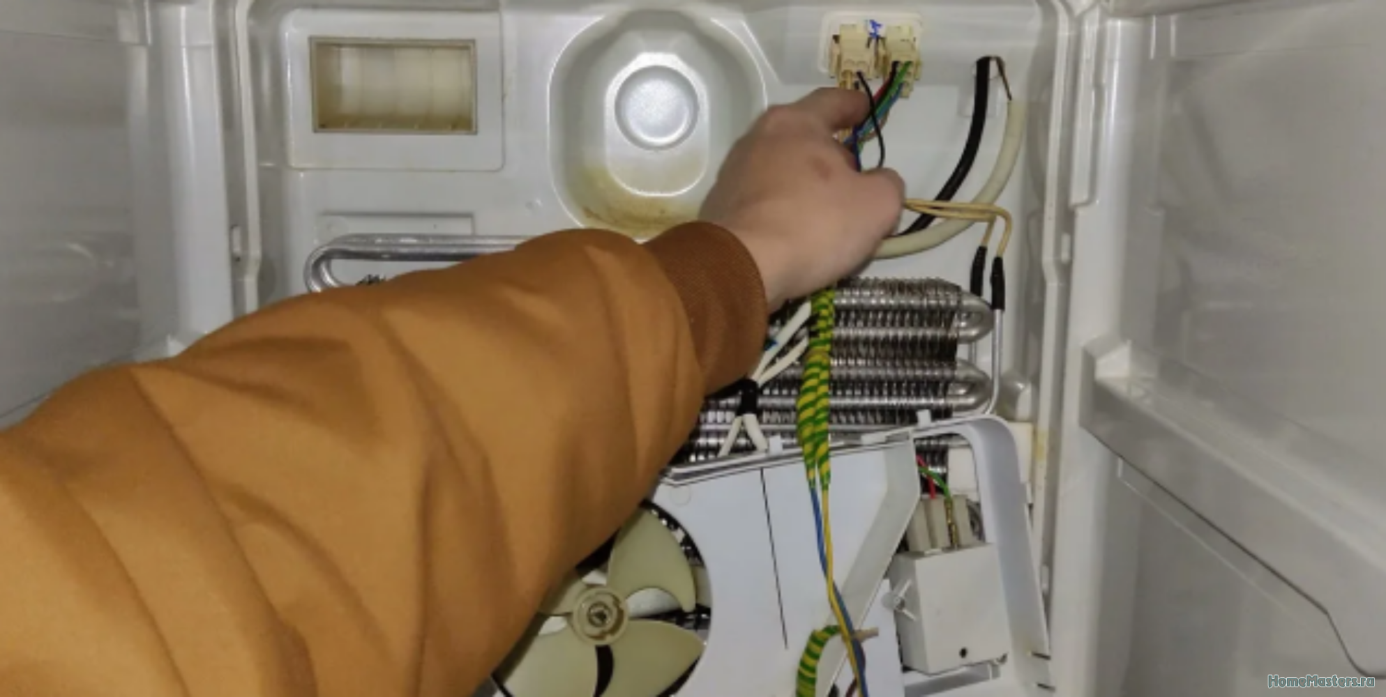

Система оттайки в моделях No Frost
В двухкамерных Daewoo No Frost холод нагнетается на общем испарителе, а затем распределяется вентилятором. Чтобы лёд не нарастал, система должна регулярно включать оттайку. Если нагреватель, датчик, предохранитель или плата работают неправильно, испаритель обрастает льдом, а циркуляция воздуха ухудшается.
Сначала обычно страдает холодильная камера, затем проблема доходит и до морозилки. Иногда за задней панелью слышен хруст льда или сбои вентилятора.
Вентилятор
Если вентилятор не вращается или зажат льдом, холод остается внутри узла испарителя и почти не поступает в камеры. Внешне это выглядит как слабое охлаждение при вполне рабочем компрессоре.
В одних случаях помогает только временная разморозка, в других требуется замена вентилятора или восстановление цепи питания.
