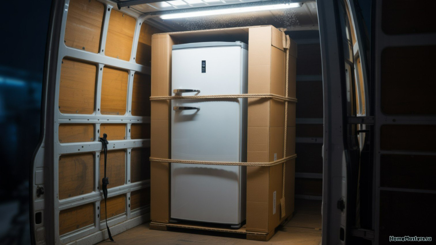

Главное правило — держим вертикально
Холодильник устроен хитро: внутри — герметичная система с компрессором и трубками. Перекинешь технику на бок — компрессорное масло может утечь туда, куда не следует, и нарушить циркуляцию хладагента. Производители в один голос: перевозите стоя.
Исключения бывают, но редкие. И если вдруг в вашем случае избежать горизонтальной транспортировки не удаётся — есть нюансы, о них ниже.
Подсказка: загляните в инструкцию или на сайт бренда — производитель всегда указывает допустимое положение для перевозки.

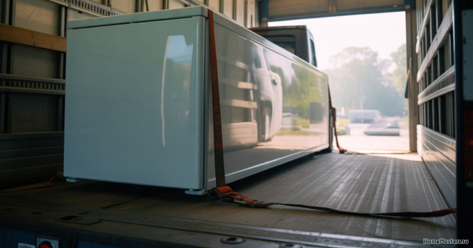

Если по-другому никак: перевозим лёжа
Иногда обстоятельства сильнее инструкций: низкий багажник, узкий проём — и холодильник приходится класть. Главное — не наугад.
Вот как действовать:
  • Кладите на бок, где компрессорная трубка сверху.
  • Никогда — на спину (заднюю стенку) или на дверцу.
  • Используйте наклон — приподнимите корпус на 10–15 градусов со стороны дверей.
  • Надежно закрепите в машине, чтобы техника не «гуляла».

Holodilnik_perevozyat_na_zadnei_stenke.thumb.jpg.6c099b3c7a5f202faf29a91f193dbc07.jpg
«Задней стенкой вниз» и «дверцей вниз» — плохое решение
Кажется, холодильник устойчив, если уложить его на заднюю стенку или дверцу. На деле — это худшие варианты.
  • Задняя стенка — это целая система из трубок и компрессора. Повредить легко, отремонтировать — дорого.
  • Дверца — слабое звено. Погнулась петля — нарушилась герметичность. А значит, про нормальное охлаждение можно забыть.

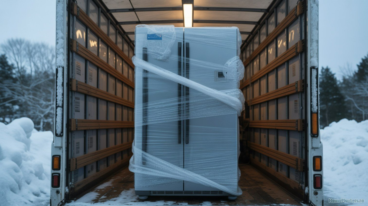

Холодильник зимой: под защитой от мороза
Холод для холодильника полезен только внутри. Снаружи — наоборот: он мешает работе.
  • Масло густеет, компрессору тяжело стартовать.
  • Перепады температур вызывают конденсат — а это риск короткого замыкания.
  • Пластик и резина твердеют, могут треснуть.
Что поможет:
  • Многослойная упаковка (пленка, картон, утеплитель).
  • Быстрая погрузка и разгрузка.
  • Обязательная выдержка в помещении перед включением (10–12 часов минимум).
Holodilnik_v_upakovke_gotovyi_k_perevozke.thumb.jpg.1bd1e929e9e3e62861a31bb197008cb4.jpg

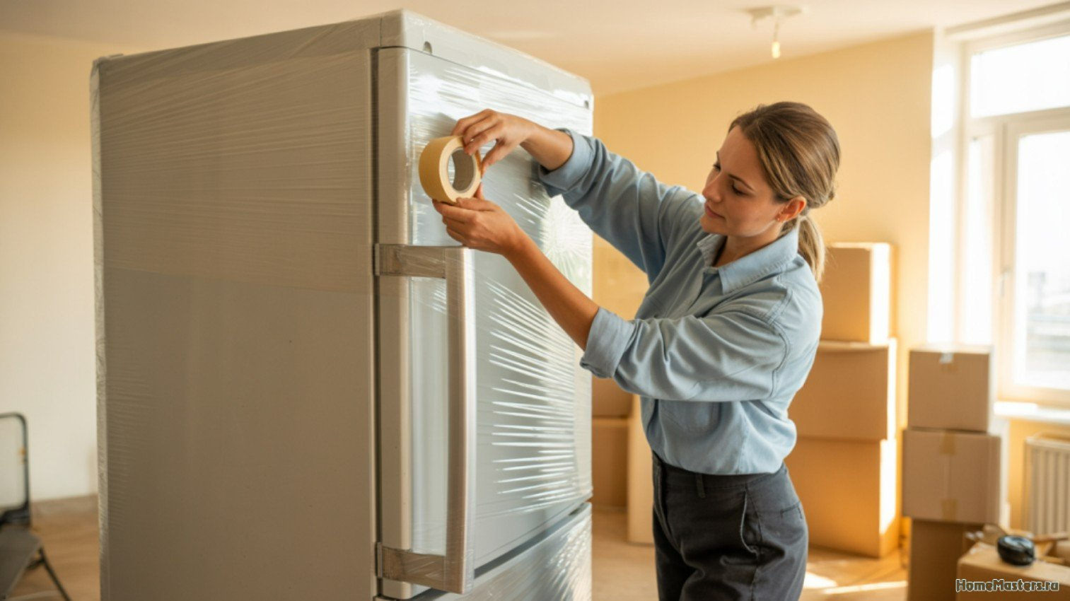

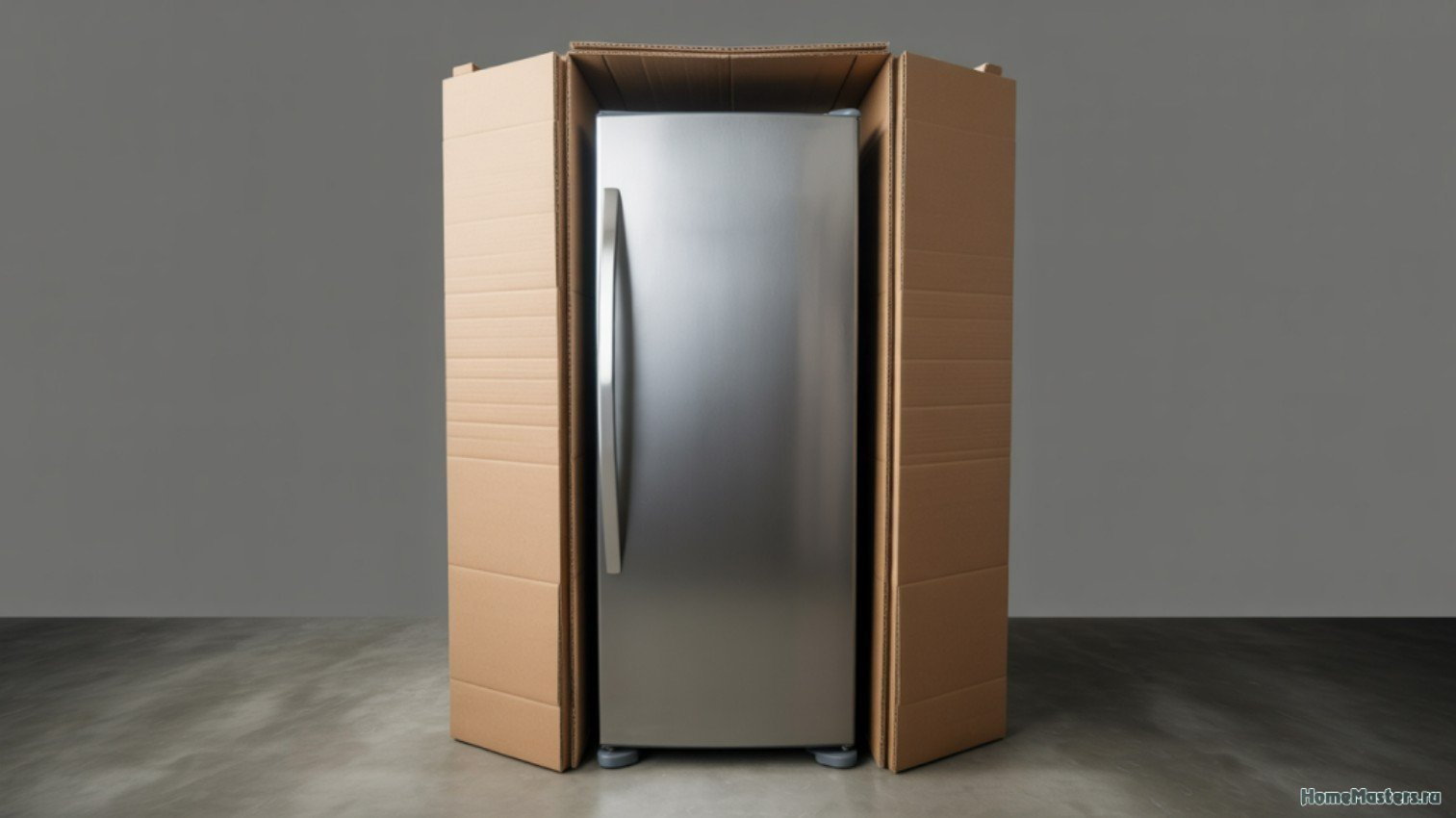

Подготовка к перевозке: чек-лист для спокойствия
Перед тем как сдвинуть холодильник с места, пройдитесь по этому списку:
  1. Отключите питание. И дайте технике разморозиться — лучше за сутки.
  2. Очистите внутри. Всё убираем — от продуктов до ящиков.
  3. Высушите. Ни грамма влаги!
  4. Зафиксируйте компрессор. Если есть болты — используйте. Нет — мягкие материалы в помощь.
  5. Заклейте дверцы. Скотч или ремешки, но без фанатизма.
  6. Упакуйте корпус. Пупырка, картон, стрейч — чем больше, тем лучше.
  7. Надежно закрепите в машине. Ремни, упоры, защита от вибраций.
