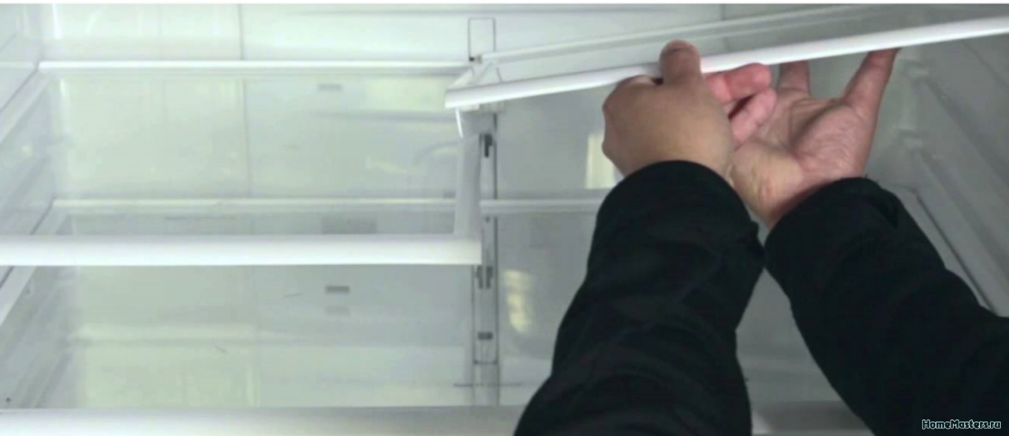

  3. Разберите съемные части. Полки, ящики, контейнеры — всё моется отдельно.
