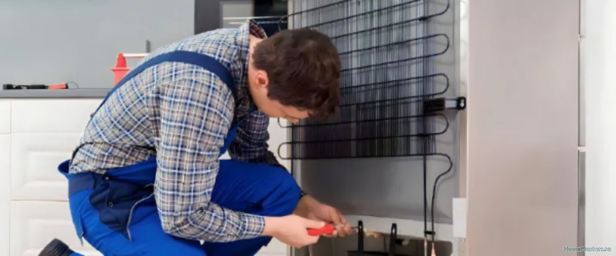

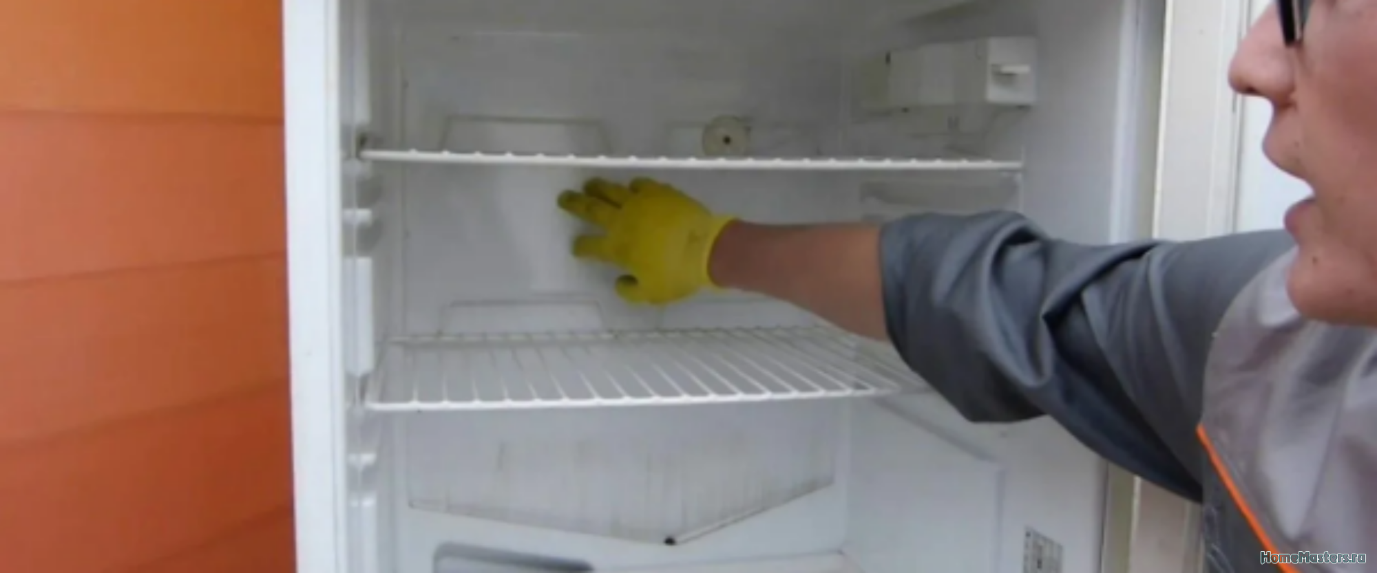

«Существует простой способ проверить, действительно ли система охлаждения не функционирует: прикоснитесь к внутренней задней стенке холодильной камеры. Если она теплая ― это верный признак того, что охлаждение отсутствует», – поясняет Виктор Чистяков.

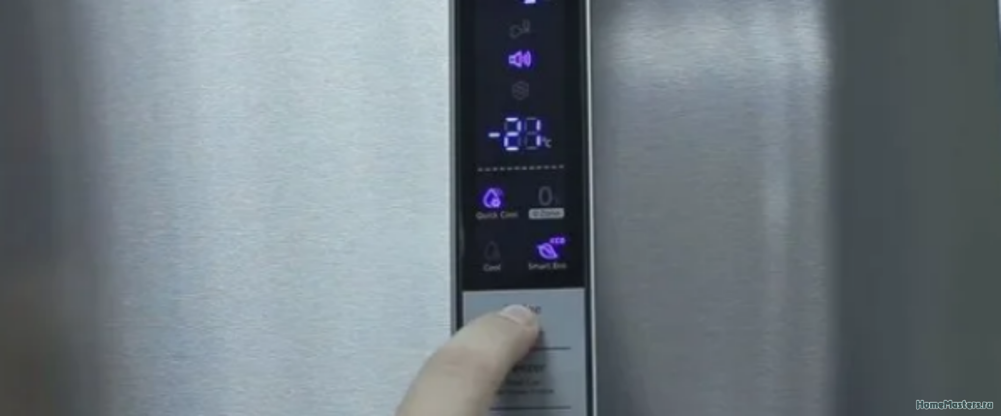

В моделях с механическим типом управления обязательно проверьте правильность установки терморегулятора. Нередко проблема заключается в случайном переводе регулятора в неактивное положение.
«Установите регулятор температуры в среднюю позицию и дайте оборудованию поработать несколько часов. Если причина заключалась именно в некорректных настройках, вы заметите постепенное снижение температуры в холодильной камере», – объясняет Виктор Чистяков.

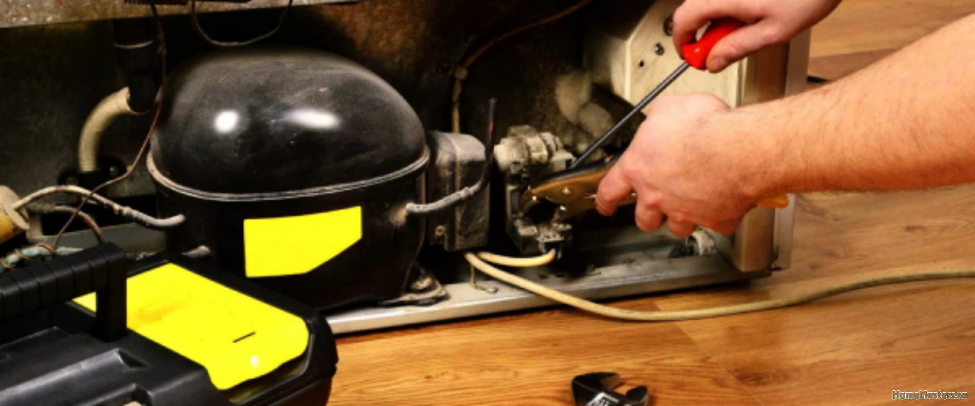

Компрессор можно назвать «сердцем» холодильной системы – он обеспечивает циркуляцию хладагента по всему контуру. При его неисправности процесс охлаждения становится невозможным.
Признаки отказа компрессора:
  • Отсутствие характерного рабочего звука мотора
  • Аномальная температура корпуса компрессора (чрезмерно горячий или необычно холодный)
  • Слышно срабатывание пускового реле, но компрессор не запускается
«Если диагностика подтверждает неисправность компрессора, единственным решением является его замена. Учитывая, что это один из самых дорогостоящих компонентов, перед ремонтом стоит оценить экономическую целесообразность, особенно если холодильнику больше 7-8 лет», – советует специалист сервиса «Рефриз».

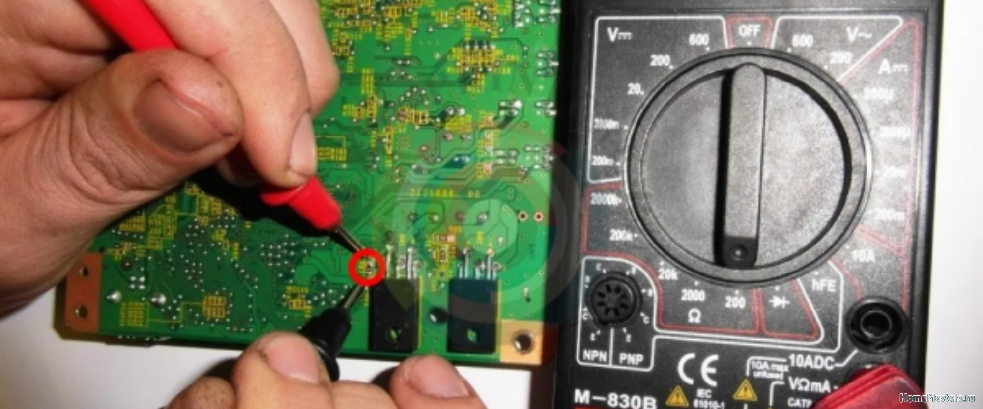

Электронная плата отвечает за координацию всех процессов в современном холодильнике. Перепады напряжения, конденсат или естественный износ элементов могут вызвать сбои в ее работе.
Признаки неисправности электроники:
  • Нестабильная работа дисплея или индикаторов
  • Отсутствие реакции на изменение настроек
  • Освещение работает, но компрессор не активируется
  • Возможно появление диагностических кодов ошибок
«Диагностика и восстановление работоспособности электронных модулей – технически сложный процесс, требующий специального оборудования. В зависимости от характера повреждения возможен ремонт отдельных компонентов, полная замена платы или перепрограммирование контроллера», – рассказывает специалист сервисного центра «Рефриз».
