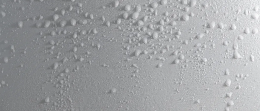

Один день — тонкий слой инея на задней стенке, второй — продукты слегка примерзают, а через неделю камера уже больше напоминает заснеженный морозильник. Поломка это или нормальное явление?

Когда волноваться не нужно
Для холодильников с капельной системой (например, Indesit DS 316 W, ATLANT МХМ-1705, «Бирюса-18») появление инея на стенке — обычная история.
Механизм работы у них всегда одинаковый:
  • компрессор охлаждает испаритель до минусовых температур, на поверхности образуется лёгкий иней;
  • как только температура в камере достигает +4…+6 °С, мотор отключается, лед тает и стекает в дренаж;
  • вода испаряется в поддоне над компрессором.
Цикл повторяется много раз в день. Поэтому лёгкий иней — показатель нормальной работы. Сигнал тревоги — толстый слой льда, который держится сутками и не исчезает сам.

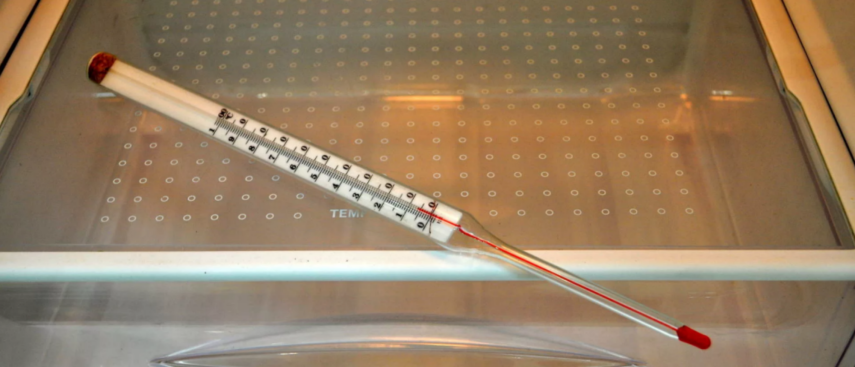

Оптимально: +4…+5 °С в холодильной камере и –18 °С в морозилке.

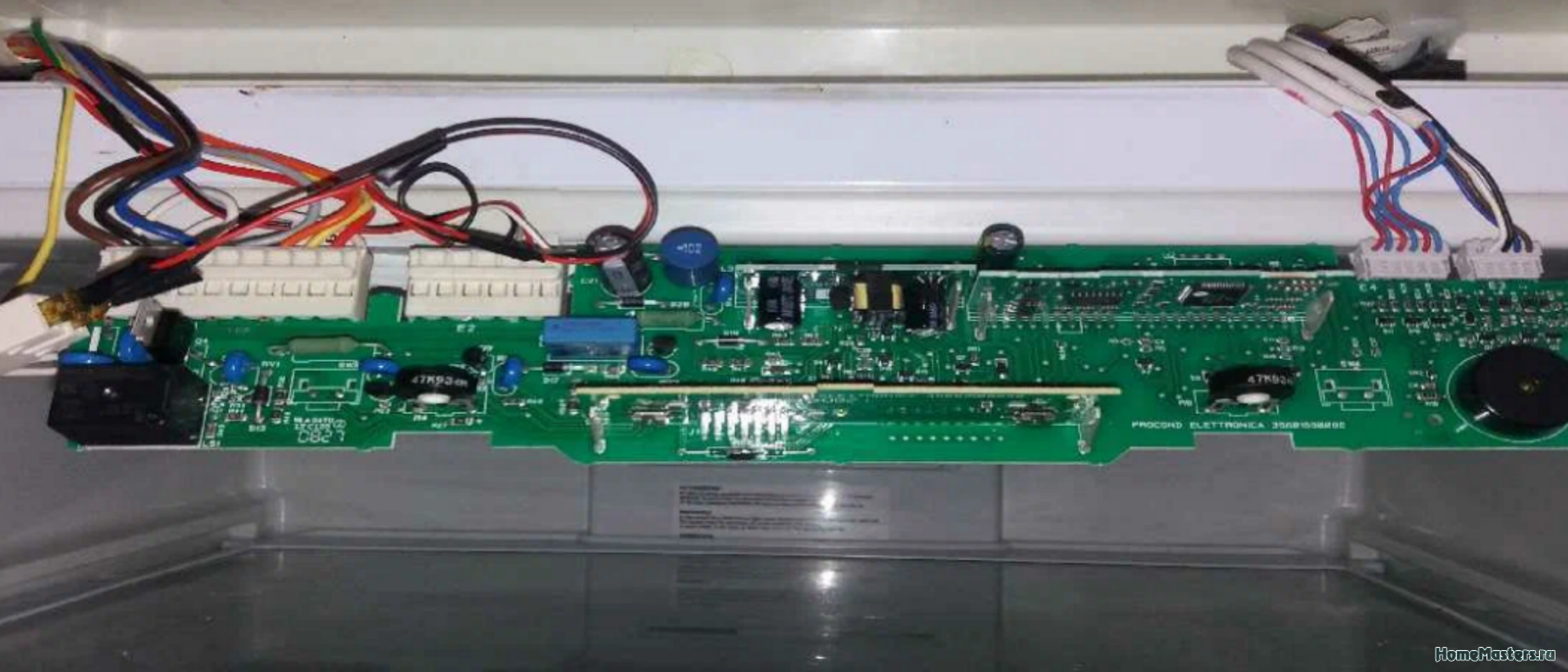

Поломки, которые вызывают наледь
Если все правила соблюдены, но лед продолжает появляться, причина уже в самой технике.
  • Сломанный термостат. В старых моделях ручка крутится «вхолостую», компрессор не отключается, стенка превращается в глыбу льда. Решение — замена узла.
  • Неисправный датчик температуры. В «умных» моделях дисплей показывает норму, а продукты примерзают. Датчик врёт, мотор трудится без остановки.
  • Утечка хладагента. Симптомы: компрессор работает постоянно, а холод не держится. Лед намерзает в одном углу. Требуется поиск утечки и новая заправка.
  • Повреждение испарителя. Самая частая причина — попытка сбить лед ножом. Алюминиевая пластина пробивается, и холод уходит. В большинстве случаев остаётся только замена.
  • Засор капиллярной трубки. Тонкий канал забивается продуктами распада масла или кристаллами льда. Мотор греется, а холода почти нет. Нужна прочистка и перезаправка системы.
  • Неисправный клапан распределения. В однокомпрессорных моделях холодильник перемораживает, а морозилка слабо охлаждает. Выход — замена клапана.
  • Поврежденная теплоизоляция. Лёд образуется всегда в одном месте, потому что в утеплителе появился «мост холода».

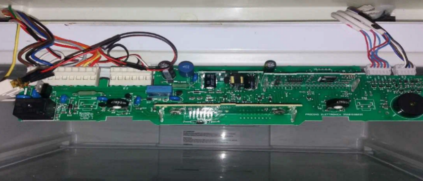

Что скрывает система No Frost
В этих моделях лёд тоже образуется, но на испарителе за задней стенкой. Система оттайки периодически растапливает наледь, вода уходит в дренаж и испаряется.
Если же снежная корка появляется в самой камере или морозилка превращается в сугроб — это явный сигнал поломки. Возможные причины:
  • засор дренажного канала;
  • перегоревший нагреватель оттайки;
  • вышедший из строя датчик или таймер;
  • сбой управляющей платы.

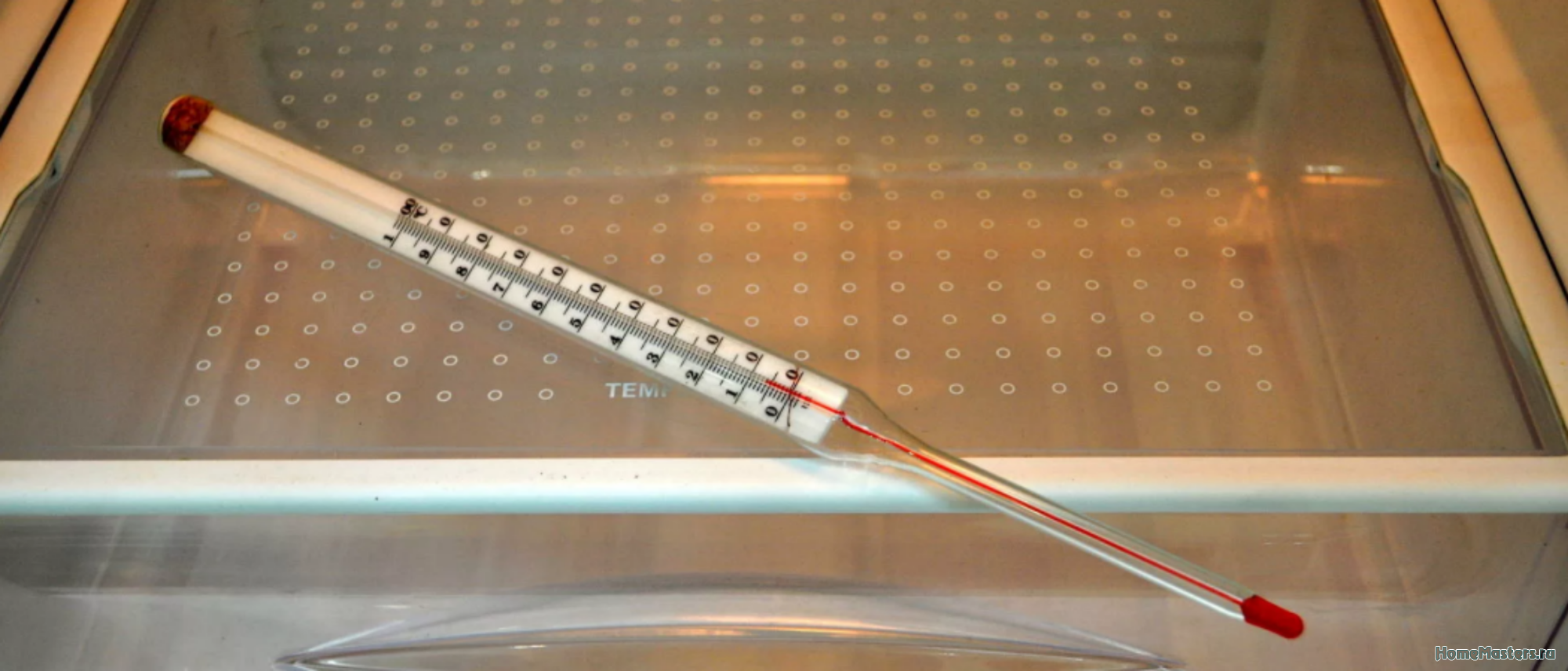

Несложная самодиагностика
Есть несколько простых шагов, которые можно сделать без инструментов:
  1. Полностью разморозить холодильник на сутки. Если лёд вернулся за пару дней — неисправность налицо.
  2. Проверить дренажное отверстие. Если вода стоит, нужно промыть.
  3. Протестировать уплотнитель: зажмите лист бумаги дверцей, если вытаскивается легко — резина устала.
  4. Посмотреть на загрузку полок. Воздух должен циркулировать.
  5. Проследить за характером наледи: равномерно по стенке — датчик или термостат, лёд в одном углу — утечка, отсутствие холода при работающем моторе — компрессор или капиллярка.
